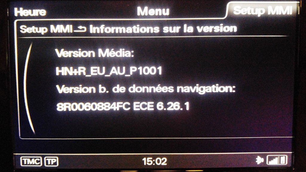

Oui, j' ai des photos pas terribles, prises par manque de lumière. Il faudrait que j'utilise la fonction copie d'écran, mais j'oublie.
Avant les mises à jour Firmware K0942_4 et carto de 2017
Après les mises à jour, firmware P1001 et carto de 2018
Thierry 13 > Pour le moment je n'ai pas constaté de différence avec le K 0942_4
