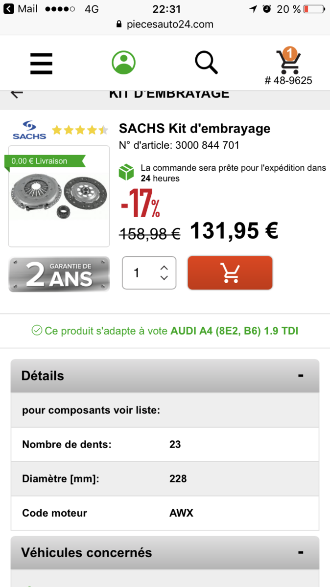

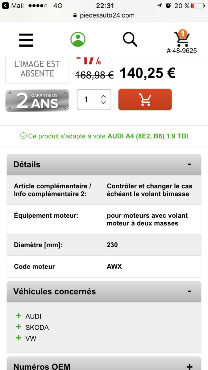

Mais ce qui m'inquiète,c'est le diamètre et le nombre de dents différents entre luk et sachs pour la meme ref 038 198 141 FX
Il y a 2 mm d'écart entre 2 mécanismes avec le même N° OEM : oui c'est possible.
Je n'ai pas vu de différence sur le nombre de dents : c'est bien 23...
