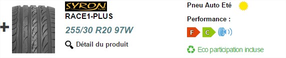

juste pour info, qu'as tu fait monter comme monte de pneu par LDP ? indice de charge et de vitesse notamment ?
Je n ai pas les caractéristiques complètes sous les yeux je te dirais cela plus tard mais je n ai pas eu le choix a part la marque des pneumatiques, tout est automatiquement choisi par rapport au modèle et a l année du véhicule.
il y a fort a parier qu'ils t'ai monté du 255/30 92Y, c'est ce que je retrouve principalement sur leur site en faisant une recherche en 20'' pour une a4 avant b8
il y a qu'une monte avec un indice à 97 mais là celui de la vitesse passe en W.
dans les deux cas ce n'est pas bon car d'origine tu es en 93y et on ne doit jamais descendre en dessous.
mais encore une fois cela reste de la théorie, un contrôleur qui fait son job à 100% est en mesure de te recaler.
Big ben, j utilise la version 12 de VCDS a priori la seule utilisable avec mon cable !mais je dois également faire un scan avec un le câble d un ami qui lui est bien mlus récent et utilise la version 18 je crois.
Pourquoi ?
Ludo, c est du 97w qu ils m'ont monté.
C'est bien ce que je pensais... Enfin c'est des commerçants avant tout, le côté légal passe au second plan.

Exactement, c est la marque que j ai choisi, j avais déjà eu cette marque dans le passé et je suis très satisfait du rapport qualité prix très bonne tenue de route et kilométrage important.
j'ai l'impression qu'LDP en perd un peu, pas mal de topic sur des jantes qui vibre en ce moment, en plus de vendre des pneus dont la monte n'est pas la bonne, décidément ...
