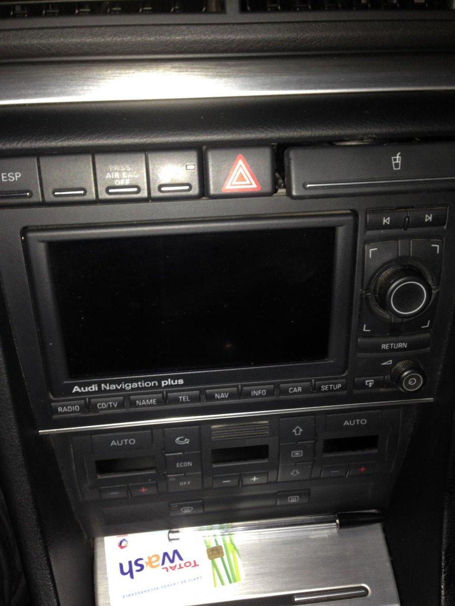

Bonsoir le forum,
J aurais sacrément besoin de vos conseils...
Après avoir acheter une Audi A4 AVANT B7 S line de 2007, je me suis aperçu que l'ancien propriétaire avais fais la mise de son RNSE de 2007 en 2010 avec la fameuse mise jour FAKE 660...du coup plus d'option du poste seulement la radio et le GPS avec un dvd pirate de cartographie de 2010....
Y a t il quelqu'un pour m'aider à résoudre le problème quitte a revenir avec l'ancienne version pour refaire fonctionner les option de mon poste??
Je tiens à préciser que dans le véhicule le poste est un AUDI NAVIGATION PLUS
MERCI!!!!!!!
PS : Voici des info que j'ai pu récupérer....si il en faut d'autre je suis prêt pour que l'on me vienne en aide......
System SW index: 0660
HW index: H76
Map database index: Boot version V220100D
Audio SW version A2210141-080807
Serial No.: AUZBZ7K6455859

autant pour moi et merci pour l'info leon_399 mais en fait je viens de m'apercevoir que l'ancien propriétaire du véhicule avait en fait un autoradio Audi concert tout simple et qu'il a remplacé par un Audi navigation plus donc le résultat est pire que je croyais....car d'après ce que je pense (et ce que j'espère pas....) c'est toute la voiture du coup qu'il faut reprogrammer....car le poste Audi concert n'a pas de GPS donc pas de retransmission au compteur....donc il a dû mettre un pilote bidon juste pour faire fonctionner le GPS d'où un dvd graver cartographie 2010 mais du coup je n'ai rien d'autres comme option du poste...en plus je n'ai plus de régulateur de vitesse et je me pose la question si tout ne pars pas de ce problème....au secours!!!!!
je sens que ca va me couter un bras....et oui je me suis fait avoir je crois :mur: :mur: :mur:
