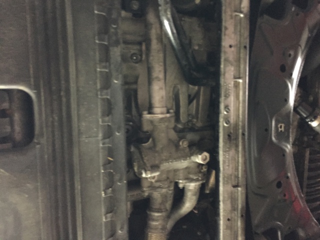

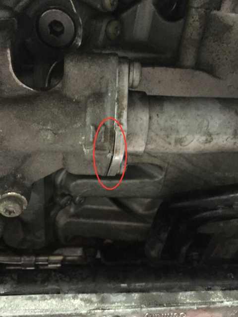

c'est au niveau du marquage rouge que sa fuit
a la longue sa se dépose sur le carter et sa provoque la soit disant fuite
De Vincy....le top
Merci ogpimp pour tes photos
Je vais regarder au plus vite
