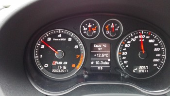

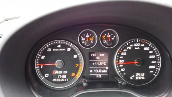

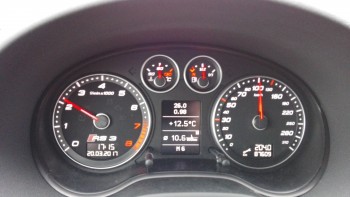

Alors ca donné quoi le Polarfis advanced ? Deja installé?
Oui, je commence à le prendre en main mais c'est assez dégueu à utiliser (à configurer les écrans, jusqu'à 10 possible). Une fois que ça sera fait il me suffira juste de passer d'écran en écran et ça devrait aller.
Aussi, sur nos compteurs, seuls 2 lignes peuvent être configurées, on peut donc avoir :
- soit nom du paramètre / valeur du paramètre
- soit valeur paramètre 1 / valeur paramètre 2
Je poste ce soir des photos si j'ai le temps.

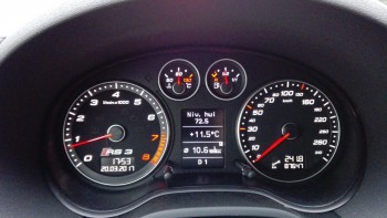

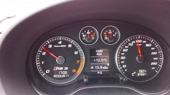

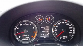

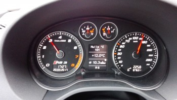

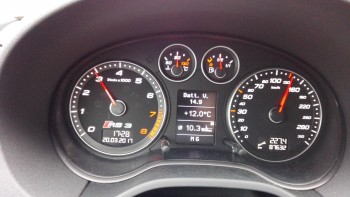

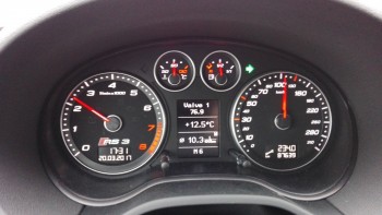

J'ai pu faire mumuse avec aujourd'hui en roulant 110km.
Contexte : je voulais afficher lambda (consigne et réelle), egt, misfire, reprise à l'allumage, boost (consigne et réelleelle) sans rajouter de mano et de PC.
En fait, ce boitier ne permet pas dans la version actuelle du moins, d'afficher egt et lambda consigne, que le réel. Également le boost ce n'est pas très clair de ce qui est affiché. J'ouvre un ticket parce que c'est chiant (et c'est dans la liste des valeurs qui doivent s'afficher sur leur site)
J'ai pu activer en plus la bascule du rétro avec la marche arrière, et je vais modifier plus tard le nombre de clignotement des clignotants.
Quelques photos du rendu :
Boost :
Iat et lambda :
Autres :
