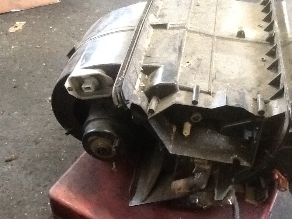

Tu n'aurais pas eu photo de l'engin à tout hazard ?
:blink: évite de démonter ça!!!!!!!c est une tuerie!!
