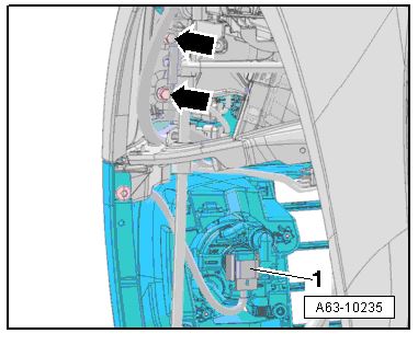

Dépose – Déposer le cache du porte-serrure → Chapitre. – Débrancher le connecteur électrique -2- du détecteur de température extérieure -G17- et le connecteur électrique -1- du transmetteur d'aide au stationnement avant.
– Déposer la vis -3-. – Dévisser la vis -2- et le raccord rapide -1- de l'insonorisant du bouclier de pare-chocs avant. – Déposer la coquille de passage de roue → Chapitre. – Débrancher le connecteur électrique -1- du projecteur antibrouillard. – Déposer les vis -flèches-. – Décrocher les flancs latéraux au niveau du panneau latéral avant et retirer le bouclier de pare-chocs par l'avant.
