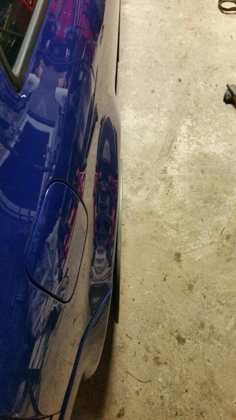

Oui l'inversion des barres y fait,je l'ai fait d'ou la valeur que je te donne,car sans ça,tu vas avoir un carrossage de dingue et bouffer l'intérieur du pneu.

Sinon romain je vien de tester d'inverser les bras d'un cÎté et c'est le jour et la nuit!! Beaucoup moin de carrossage qu'avant et tu gagne bien 5 mm comme ta dit du coup mtn c'est niquel plus besoin de changer les cales de derriÚre :-) merci à toi!
Merci je les kiff trop ses jantes et c'est clair que je trouve aussi qu'elle lui vont à merveille!! Sinon romain je vien de tester d'inverser les bras d'un cÎté et c'est le jour et la nuit!! Beaucoup moin de carrossage qu'avant et tu gagne bien 5 mm comme ta dit du coup mtn c'est niquel plus besoin de changer les cales de derriÚre :-) merci à toi!
De rien, avec plaisir.

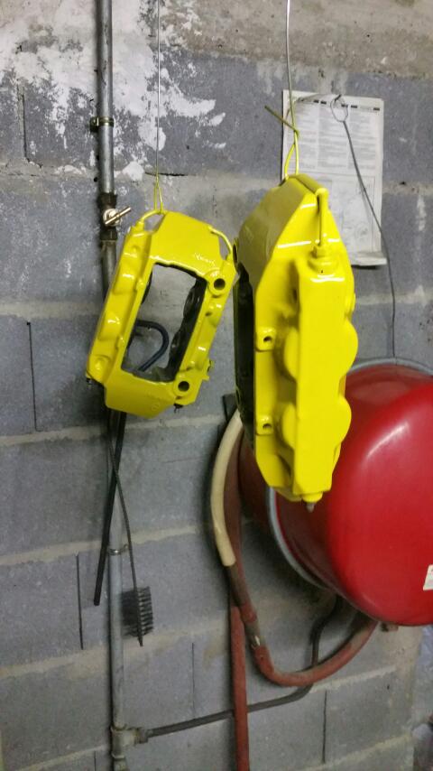

Un peu de nouvelles j'ai inverser les 2 bras de l'autre coter, et j'ai peint mes étrier, je me suis rendue compte qu'il y avais 2 ou 3 cache poussiÚre des étrier qui sont à peine perforé.. Vous en pensez quoi? Sinon je vais attaquer la préparations des jantes demain. Une petite photo des étrier, j'attends mes autocollants brembo encore.
Tu sais pas si ça détaille ?
Quelqu un sais comment procéder pour changes ces joints ainsi que les cachefs poussiÚres ?
Le piston sort tout seul de l'etrier je pense , aprÚs t'a plus qu'a enfilé le joint dessus et il faudra refaire la purge des freins !

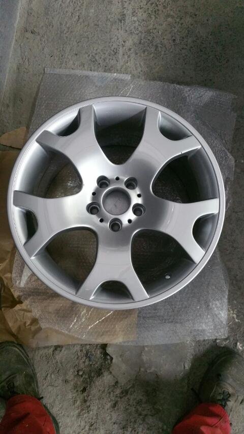

Un peu de nouvelles peintures des jantes aujourd'hui, jan changer les joints et caches poussiĂšre sur 1 Ă©trier pis voilĂ , j'attend plus que mes cales 😆😆

Une petite photo des jantes, sinon aujourd'hui j'ai changer les joints et cache poussiĂšre des Ă©trier et remonter les plaquettes, prĂȘt Ă  ĂȘtre monter, tous beau tous propre :p
Je les adores ces jantes moi ....;-)
Moi aussi! A voir le rendu final sur la voiture
