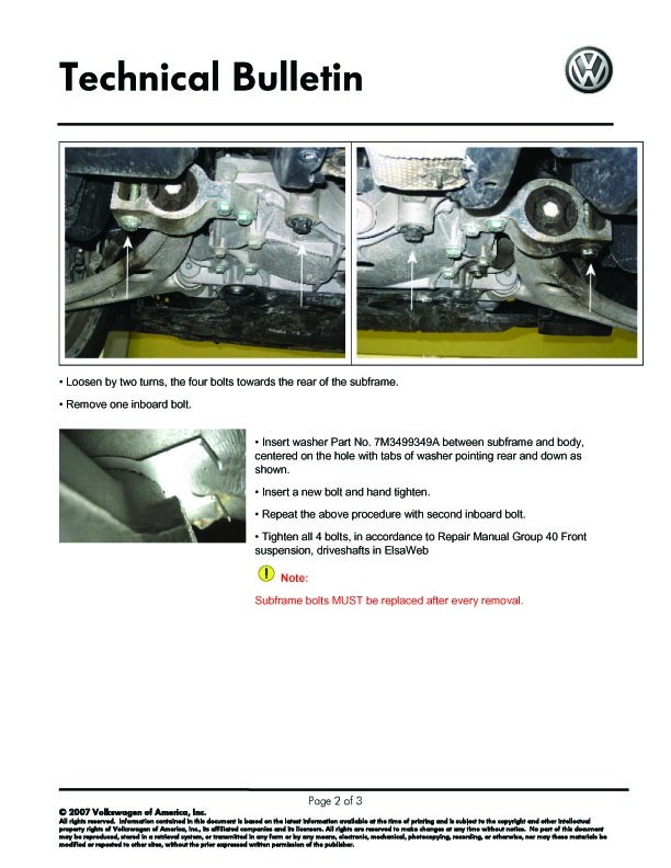

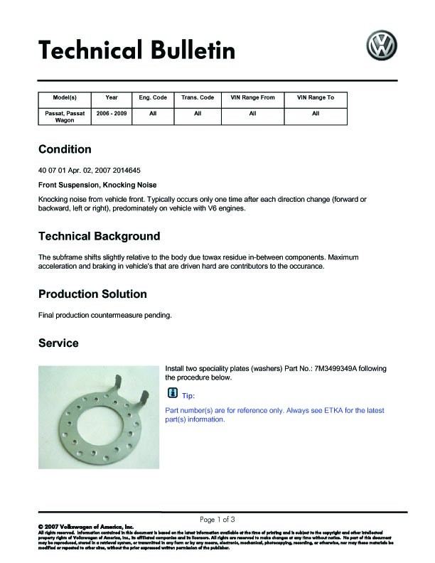

Ont-ils regardé le berceau moteur et l'état des silentblocs/fixations?
+1 pour le berceau
Je pas regardé comment c'était fait sur la S1, mais j'ai eu un cas similaire sur ma MK6GTi, et j'ai cherché un moment... avant de penser aux fixations du berceau !
Moi aussi j'ai cherché un moment sur mon TT (et changé beaucoup de pièces aussi) avant de finir par tout démonter et même si visuellement les silentblocs de berceau étaient propres, je les ai sorti à la main sans machine....
+ de 9 mois de recherche et d'énervement....les symptômes étaient similaires et impossible à reproduire sur un pont et tout était bien serré.

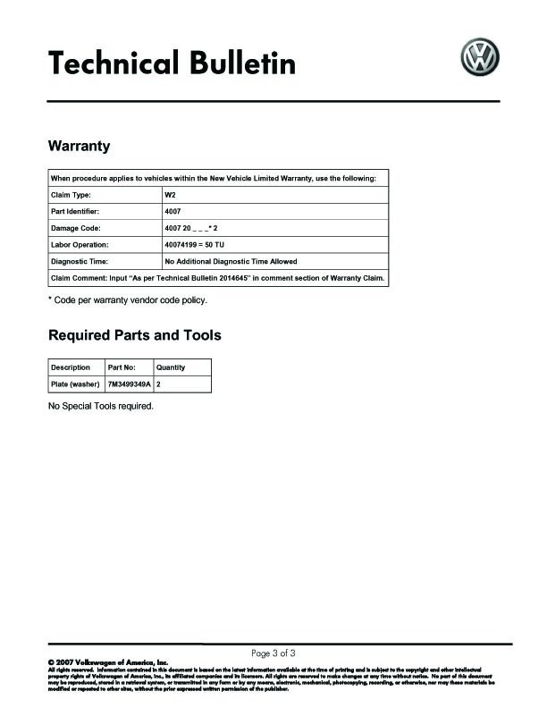

pour la GOLF 6 voici la note VW si çà peu aider pour la S1 :
