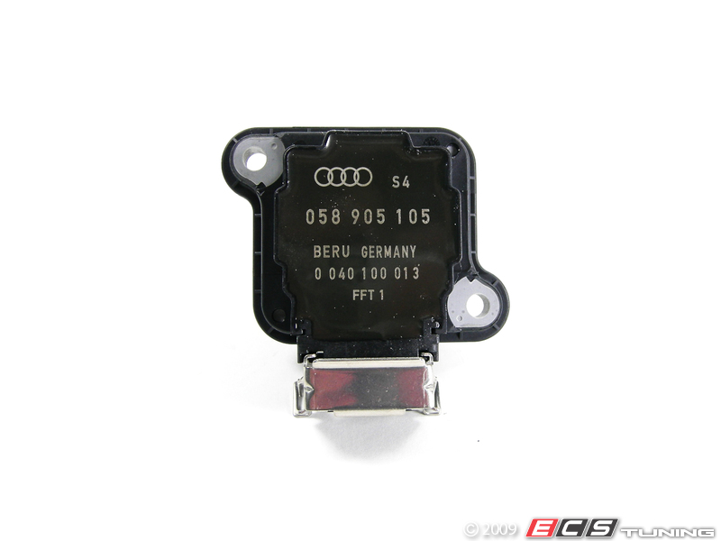

6 bobines et 2 modules neuf, vous en pensez quoi ? Exagéré ou ça vaut la peine vu le début de pénurie q'on commence à voir sur les pièces ?
Surtout pas de l'OEM lol, ya aussi bien pour moins cher (tu trouve directement chez les marques qui fournisse Audi, sans la marge Audi !)
Exemple sur ECS : bobine "Audi" 96$
bobine "Beru" (fournisseur OEM Audi) 49$

Tu dis que les bobines AUDI en monte d'origine sont des BERU ???

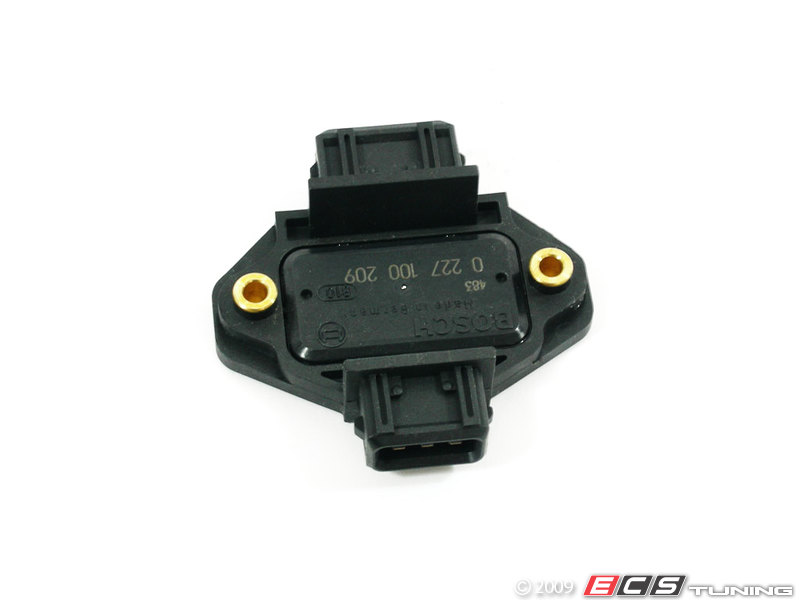

Et les modules d'allumage, c'est quoi comme marque d'origine ?
Pour les bobines, certains ;)
Module c'est du Bosch :
Merci Numa, toujours au top toi ! Donc bobines BERU et modules BOSCH j'aurais pas cru (en même temps j'ai pas regardé sur les miennes...).

Une solution qui marche pas trop mal c'est de choper les numéros de séries des pièces que tu veux (référencés sur ECS ou avec une part base) et de faire une recherche Google, tu tombe vite sur des vendeurs FR.
Exemple avec la bobine BERU, part number 058905105, une recherche Google.fr et je trouve vite une référence Bosch sur Oscaro : https://www.oscaro.com/bobine-d-allumage-bosch-0-986-221-011-78335-689-p?utm_source=google&utm_medium=cpc&utm_term=058905105.p&utm_campaign=689-bobine-allumage-conc&utm_content=dc!pcrid!52294029426!plid!!986221011&gclid=CjwKEAiA6YDBBRDwtpTQnYzx5lASJAC57ObMfGW3ZiezQcEZ2_z0uAQCv6GVPv9A2H2dkG7N1JXzNRoCFDXw_wcB#ectrans=1
C'est pas BERU, mais si tu connais un peu les marques tu sais que Bosch tu peux y aller sans souci. La référence BERU sur un autre site : http://www.piecesauto24.com/beru/990702
