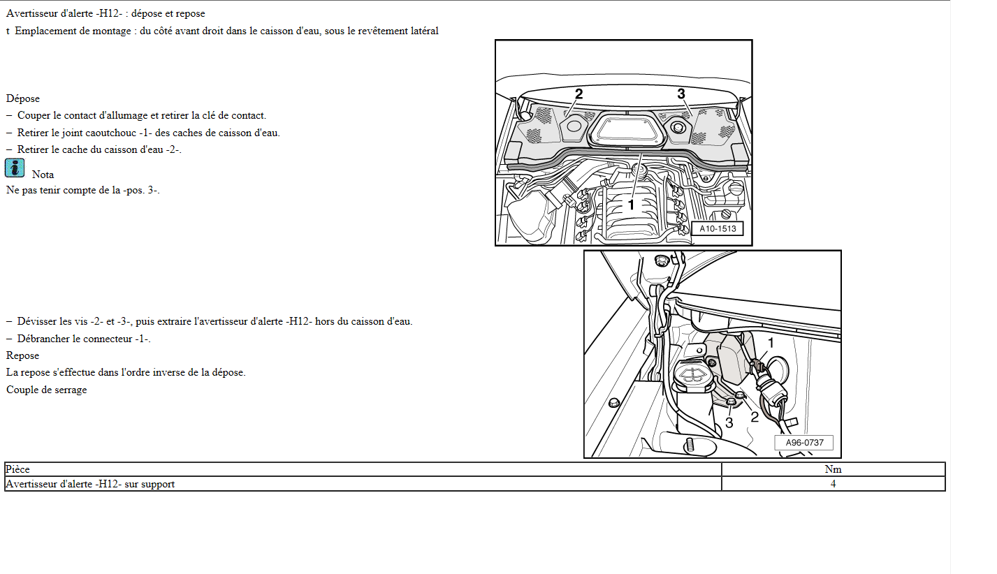

La sirène se trouve ci dessous:
Cette endroit étant un caisson d'eau il est fréquent sur beaucoup de véhicule d'avoir des soucis sur les éléments se situant à cette endroit !
