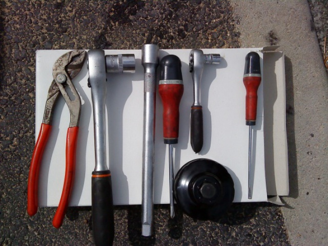

Tout d'abord les outils que j'ai utilisés :
- tournevis plat et cruciforme
- pince multiprises
- grosse clé à cliquet + rallonge + douille de 19 mm
- petite clé à cliquet + douille de 10 mm
- clé filtre cloche(preconisé) ou douille en 32+ rallonge + clé a cliquet

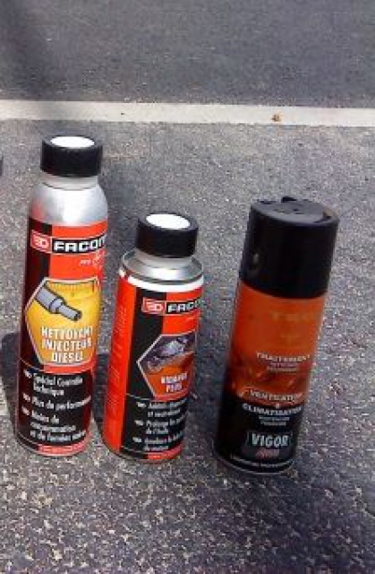

Les produits que j'ai utilisés :
- huile 5W30 MOBIL 151197 sur oscaro- 41.50e

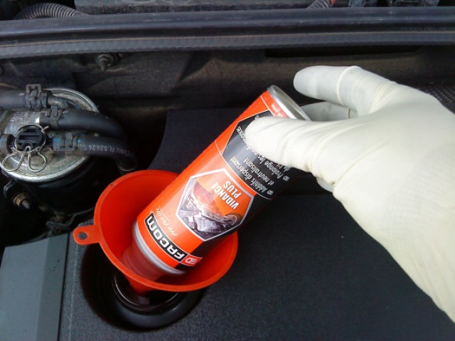

- nettoyant avant vidange "vidange plus" Facom sur rue du commerce-11.50e
- nettoyant injecteur facom sur rue du commerce-12.90
- traitement climatisation facom sur rue du commerce-9.90e

1ère étape : moteur à l'arrêt, verser le nettoyant avant vidange, démarrer le moteur et le laisser tourner sur place pendant 15 minutes. Ce produit "nettoie" le moteur et le carter, de façon à mettre de l'huile neuve dans un moteur "propre", cette étape n'est pas obligatoire mais je vous la conseille.

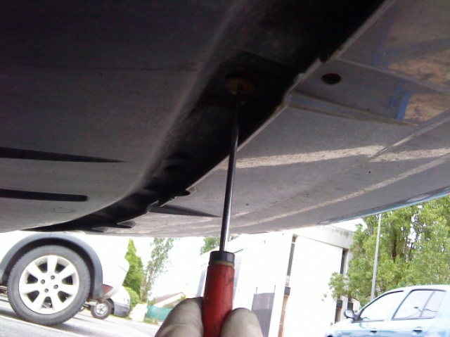

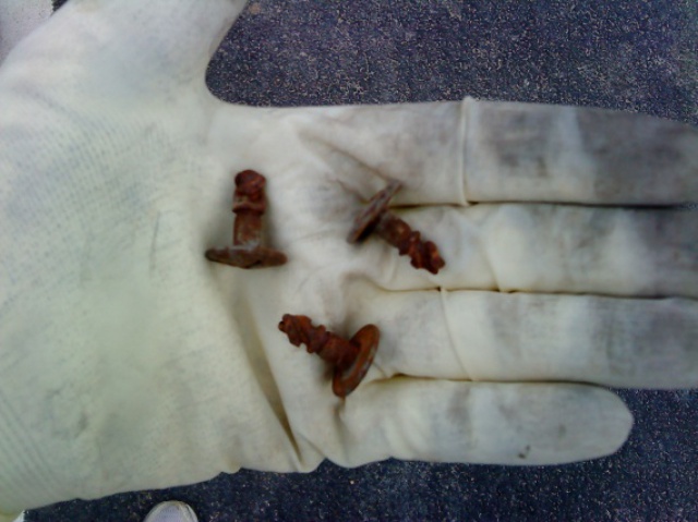

2ème étape : enlever le cache de protection sous le moteur en dévissant à l'aide du tournevis plat les vis de fixations, dans mon cas il y en avait 6, 3 à l'vant de ce cache et 3 à l'arrière :
Pour me faciliter l'accès aux vis situées à l'arrière du cache, j'ai un peu levé la voiture avec deux cric.
Voici les fameuses vis de maintien du cache sous-moteur (les 3 vis situées à l'arrière du cache restent en place sur le cache, inutile de chercher à les enlever :D ):

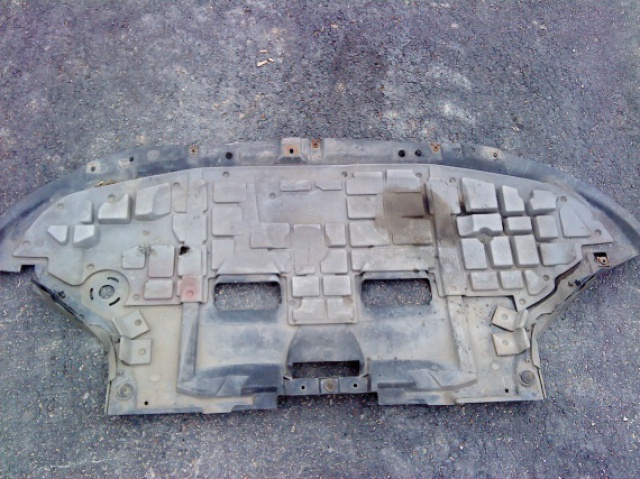

Voici le cache vu de dessus :
Le même vu de dessous :

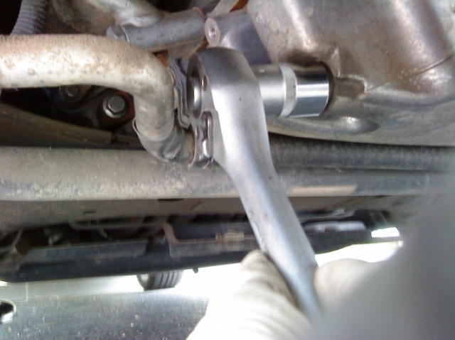

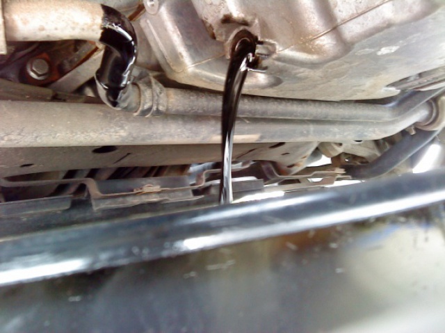

3ème étape : voici le bouchon de vidange
Desserrer légèrement le bouchon avec la clé à cliquet et la douille de 19 :
Placer un réceptacle pour l'huile et finir de dévisser le bouchon à la main, et laisser s'écouler l'huile tranquillement :
Enlever la jauge de niveau d'huile et le bouchon de l'orifice de remplissage pour faire un appel d'air et faciliter l'écoulement de l'huile.

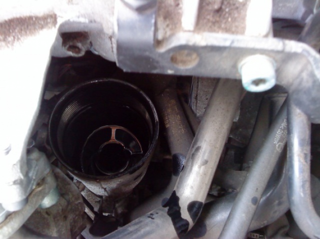

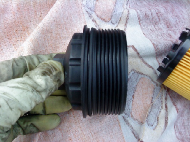

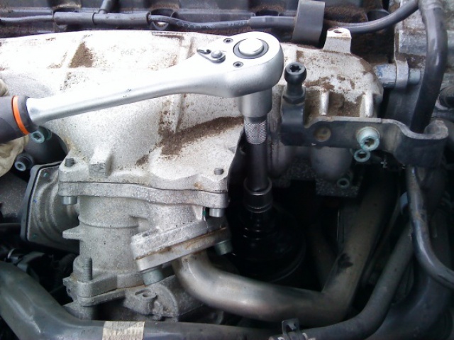

Voici le compartiment du filtre à huile dont on aperçoit le couvercle en plastique. On remarque une empreinte qui peut accueillir une douille de 32 et tout autour du couvercle des rainures pour placer la clé à filtre cloche :
Desserrer ce couvercle à l'aide de la clé à filtre cloche ou avec une douille de 32, mais le couvercle est trés serré, donc attention de ne pas abîmé le couvercle qui n'est qu'en plastique. Je vous conseille donc fortement d'utiliser une clé cloche :
Lorsquon enlève le couvercle, le filtre à huile vient avec :

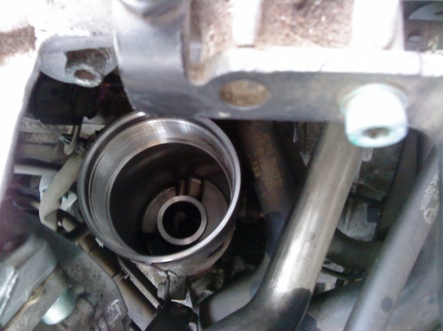

L'intérieur du compartiment du filtre à huile une fois celui-ci retiré :
Ce même compartiment une fois nettoyé à l'aide de chiffons, c'est quand même mieux comme ça, non ? :) :

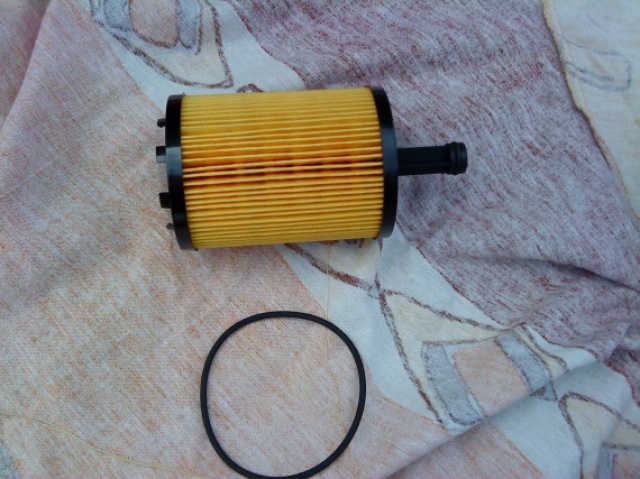

Le nouveau filtre avec le joint du couvercle :
Enlever le joint usagé du couvercle du filtre puis placer le nouveau joint livré avec le filtre sur le couvercle :
Mettre le nouveau filtre dans le couvercle ,on entends un petit clip (il y a un ressort intégré au couvercle (visible ou pas tout dépend de l'année de construction)) ,
Huiler le joint du couvercle, le serrer à la main tant que possible et finir le serrage avec la clé cloche ou douille 32.

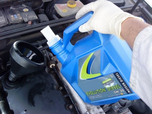

Mettre l'huile moteur avec un entonnoir c'est plus pratique. La revue technique prévoit 3.8 L. Dans mon cas j'ai mis 3.5 L en me basant sur les graduations du bidon.
Essuyer les éventuelles traces d'huile et refermer l'orifice de remplissage d'huile.

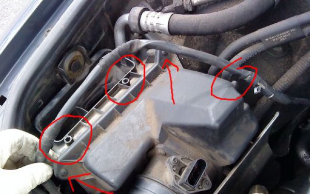

Voici l'emplacement où se cache le filtre à air
Il est inutile d'enlever le boîtier filtre à air pour changer le filtre, juste la manche plastique d'admission, les 3 agrafes qui tiennent le faisceau du débitmètre et les 2 vis de fixation du couvercle, le filtre se change sur place en le glissant par le haut sans défaire la durite caoutchouc et le connecteur.

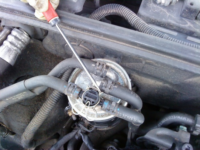

1ère étape : enlever l'agrafe de maintien en écartant de chaque côte.
2ème étape : à l'aide de la pince multiprises, pincer et déplacer les colliers des deux durites supérieures du filtre
3ème étape : dégager du filtre les 2 durites supérieures et tirer vers le haut la valve du filtre à gazole portant encore les 2 durites inférieures. Desserrer avec le clé à cliquer et la douille de 10 le support du filtre, ce qui permet de sortir le filtre de son emplacement :

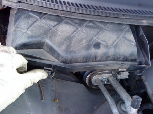

1ère étape : voici le compartiment du filtre d'habitacle, retirer ce cache :
2ème étape : enlever le 2ème couvercle maintenu par 2 clip :

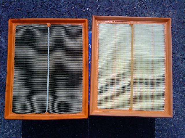

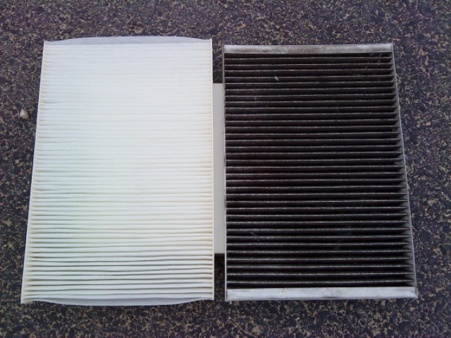

3ème étape : voici ce que l'on découvre : un filtre très sale et un environnement pas très propre aussi :
4ème étape : une fois le filtre retiré :
Notre traditionnel comparatif avant/après, cherchez l'erreur

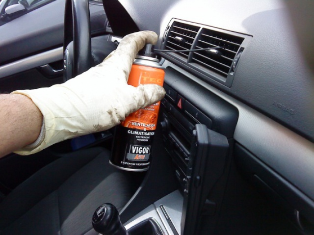

5ème étape : vaporiser le nettoyant climatisation et remettre le filtre remis en place (ou simplement remettre le filtre en place si vous ne voulez pas faire de traitement climatisation)
6ème étape (facultative) : portes ouvertes, vaporiser le nettoyant dans toutes les sorties d'air (tableau de bord, au niveau des pieds à l'avant et sous les sièges avant), laisser agir 15-20 minutes :
7ème étape : mettre la climatisation en route et la ventilation au maximum. Il va faire de nouveau bon dans votre habitacle !
