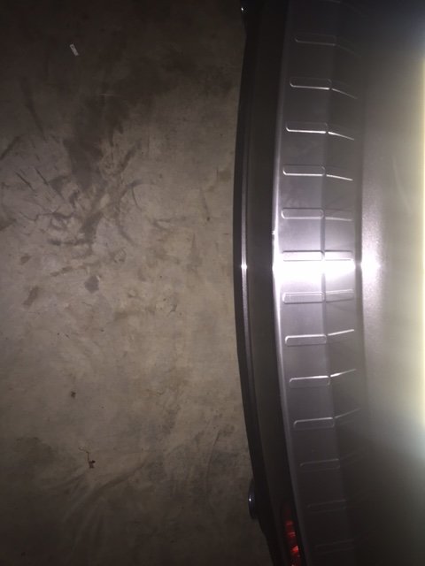

le précédent propriétaire à mis un protège alu sur le pare choc arrière.
ca me dérange pas trop seulement il l'a pas centré c'est pas trop jolie,
Savez vous comment faire pour le décoller proprement
C'est une déco alu collé avec de la colle m3 apparemment
Merci de votre aide
Séche cheveux ou décapeur thermique.
Sans connaître le type d'adhésif, impossible de te conseiller valablement
Moi, j'aurais employé du double-face, qui s'enlève aisément en passant un fil pour couper la mousse, les restants de colle s'enlèvent alors par friction
Tu chauffe le dessus du protege alu et tu tire doucement dessus quand il a atteint une température raisonnable , le but étant de ramollir la colle de l'adhésif sous l'effet de la chaleur du sèche cheveux
Merci Coucou c'est bon c'est fait.
Pour information j'ai vraiment été arnaqué.
Ce soir avec le mauvais temps et le vent j'ai trouvé des morceaux de colle qui coulait sur mon pare-choc arrière.
Protection alu de merde.

Il se vend également ce type de protection en version adhésive transparente type protection souple d'écran de téléphone, je ne sais pas ce que ça vaut.

Je le réinstalle ou pas ?????????
Je ne le ferais pas, cà fait des reflets dans la peinture du hayon
J'acheté lors de la livraison (2009 ) le film plastique, mais il est toujours dans sa boîte, je le placerai quand il y aura des griffes ;-))
