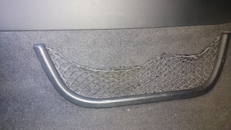

J'en ai sassez de voir ce filet avachi.
Aussi, je voudrais bien lui changer son élastique supérieur, mais je dois démonter l'armature.
J'ai beau regarder et tirer dessus, rien ne vient.
Savez-vous comment ça s'enlève ?

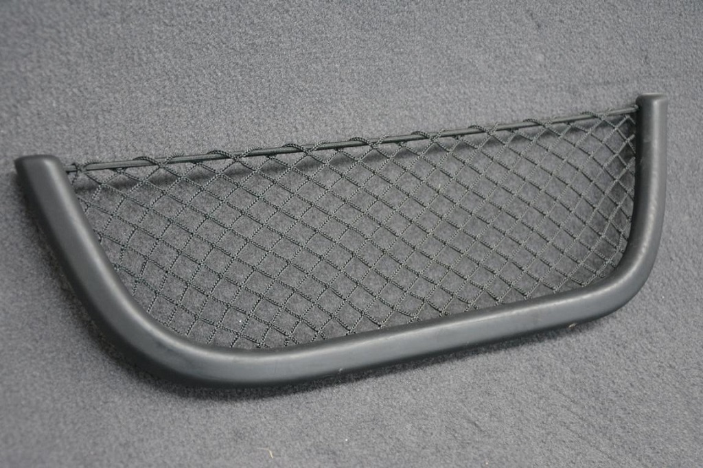

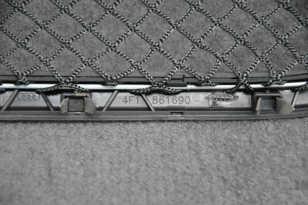

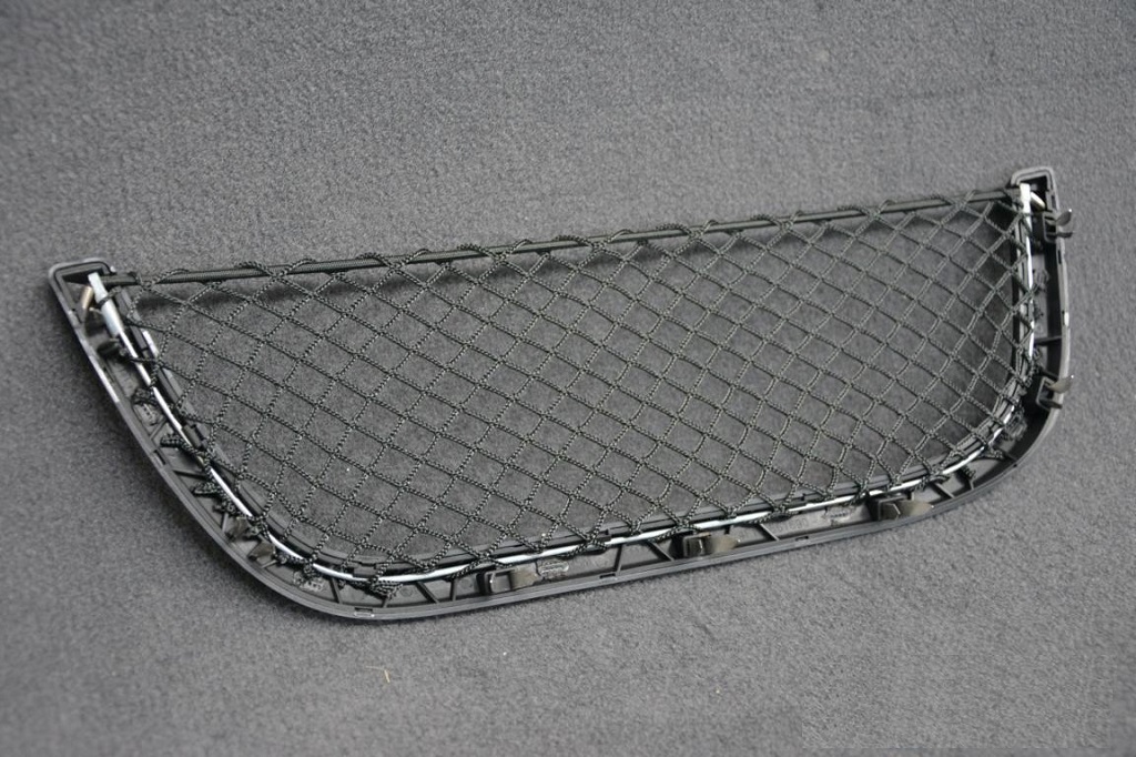

J'ai eu dans mes mains cette piece neuve, et j'ai pu l'observer. Et elle est prevue avec de dents métalliques qui se plient une fois le support transpercé. Donc tu peux tirer, elle ne sortira pas sans faire des degats.
Je pense que si tu enleve la partie en plastique qui passe au dessus du filet, tu pourra toucher les dents qui sont pliés derriere la moquette de la voiture.
Voici des photos pour t'eclairer. http://forums.audipassion.com/topic/162598-tuto-demontage-console-centrale-bandeau-compteur/

Merci à tous les deux !
belles images très explicites... :marcelpoire:
