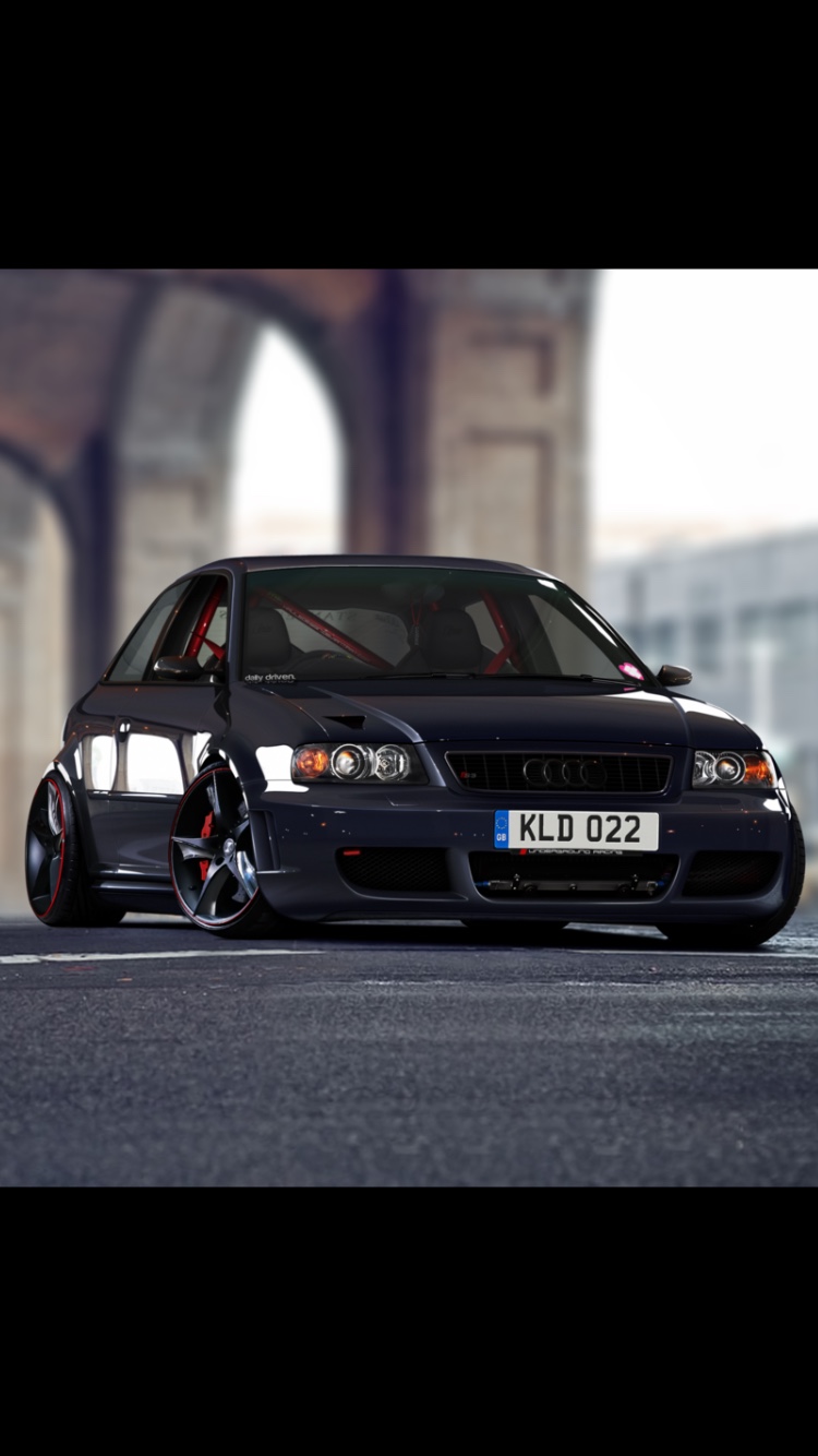

En fait sur la photo qu'il a posté, tu vois que au niveau des ailes et du pare-choc, le passage des roues est élargie. a mon avis c'est un taf de carrosserie tout simplement
Vue de côté sa fait horrible par contre, sa remonte trop haut sur la caisse, je trouve que sa gâche la ligne

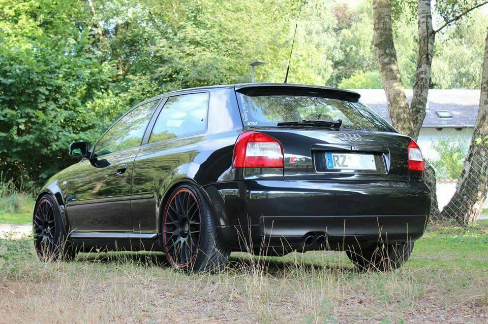

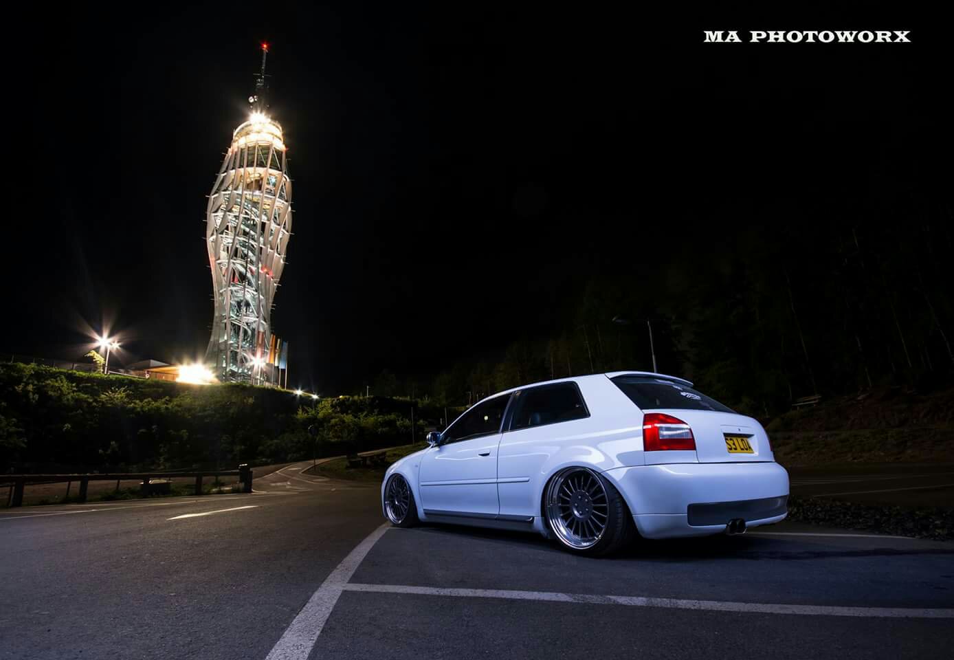

quelle horreur toutes ces caisses qui trainent par terre je ne m'y ferai jamais.j'en retiens deux : la bordeaux avec les new rs6 pour moi largement au dessus de tout et la nog avec les rotor..sobre sublimes,rien à redire.

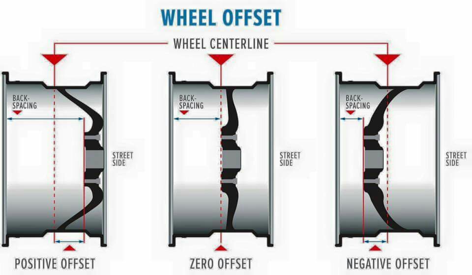

Je songe vraiment à mettre des jantes style rota grid. mai niveau dimension a mettre je suis pas doué. tu vas m'aider Teddybear76 :p
Pas de soucis Evan, lol.
Pour l'avant je partirais sur du 8,5 en ET 44, vue tes étriers Brembo. Mieux vaut avoir de l'espace.
http://www.rotashop.co.uk/rota-grid-18-85-5x100mm-et44-flat-black-single-rim_p23246768.htm
Et pour l'arrière, je partirais sur du 9,5 ET 23.
Comme ça tu seras presque à fleur d'aile.
http://www.rotashop.co.uk/rota-grid-18-95-5x100mm-et23-flat-black-single-rim_p23246795.htm
Mais prend des vrai jante Rota, pas les Japan Racing.
La qualité est plutôt pas terrible.
les jantes d'origine sont en ET 35 ou 38 il me semble ? 44 c'est trop !
ET 32 en origine en fait.
Mais il faut pas toujours se fier aux chiffres, car la forme de partie arrière de la jante doit être prise en compte. Surtout vu que tu es en Brembo.
Je peux en témoigner mes Enkei sont en ET36 et elles touchent l'étrier.
Comme tu peux voir sur les photos l'ET est un ratio entre le centre de la jante, la largeur de la jante et le déport.
Donc avec un ET 44 ont joué la sécurité, car le vendeur n'est pas obligé de la reprendre si tu l'as monté sur un véhicule.
oaui je comprend mais c'est compliqué ... difficile quand tu n'as pas les jantes sous la main. en tout cas moi je les veux concave ! donc en negative offset !
Oublié l'offset négatif, ça passe pas sauf nos ailes, à l'arrière au grand max tu peux mettre du ET10, voir 0 mais là il faut du carrossage de cochon.
Et pour l'avant à partir de 20 et en dessous ça commence à être tendu.
Sachant que toi tu es en Brembo, il faut que tu prennes en compte le taille de l'étrier entre la jante.
Avec un ET petit, tes jantes sortent vers l'extérieur donc tes ailes ne seront pas assez large.
Tu peux mettre du concave mais comme je disais avant il faut jouer la prudence, car qui dit concave dit très souvent ET petit.

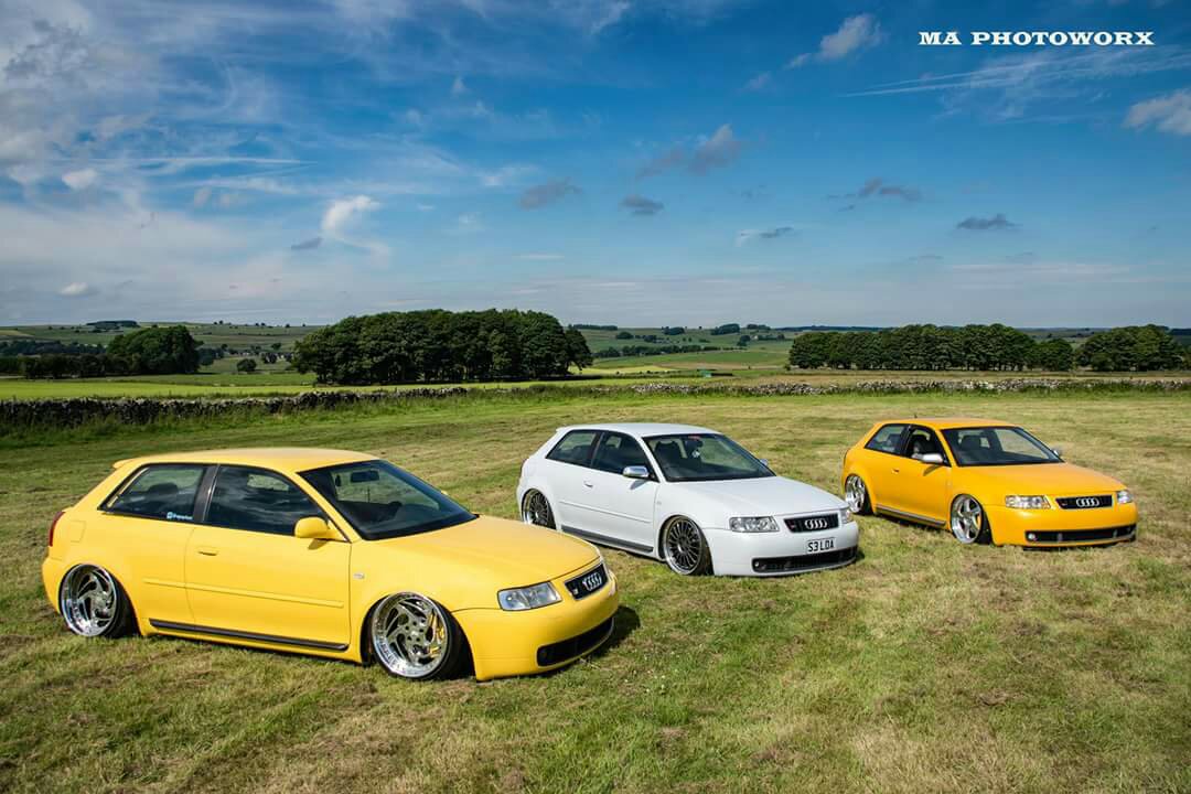

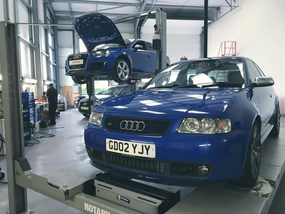

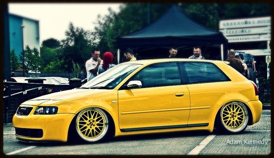

Le garage parfait avec les 2 voitures qui faut au quotidien lool
Aussi propre qu'un salon auto le garage.

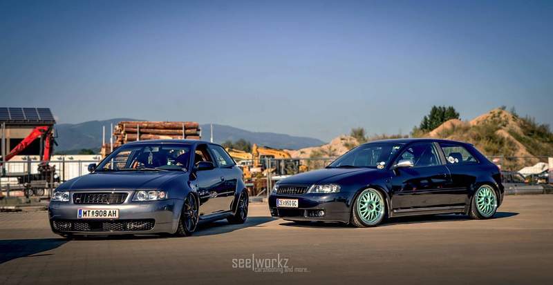

J'ai les 3 en amis sur FB,la jaune à droite à changer de proprio environ 1 an.
3 gros maniac.
Oui celui qui a les jantes Custom Awlest, c'est Ragequitsch sur Instagram et il est dans mes contacts.
Après les autres je les connais pas.
