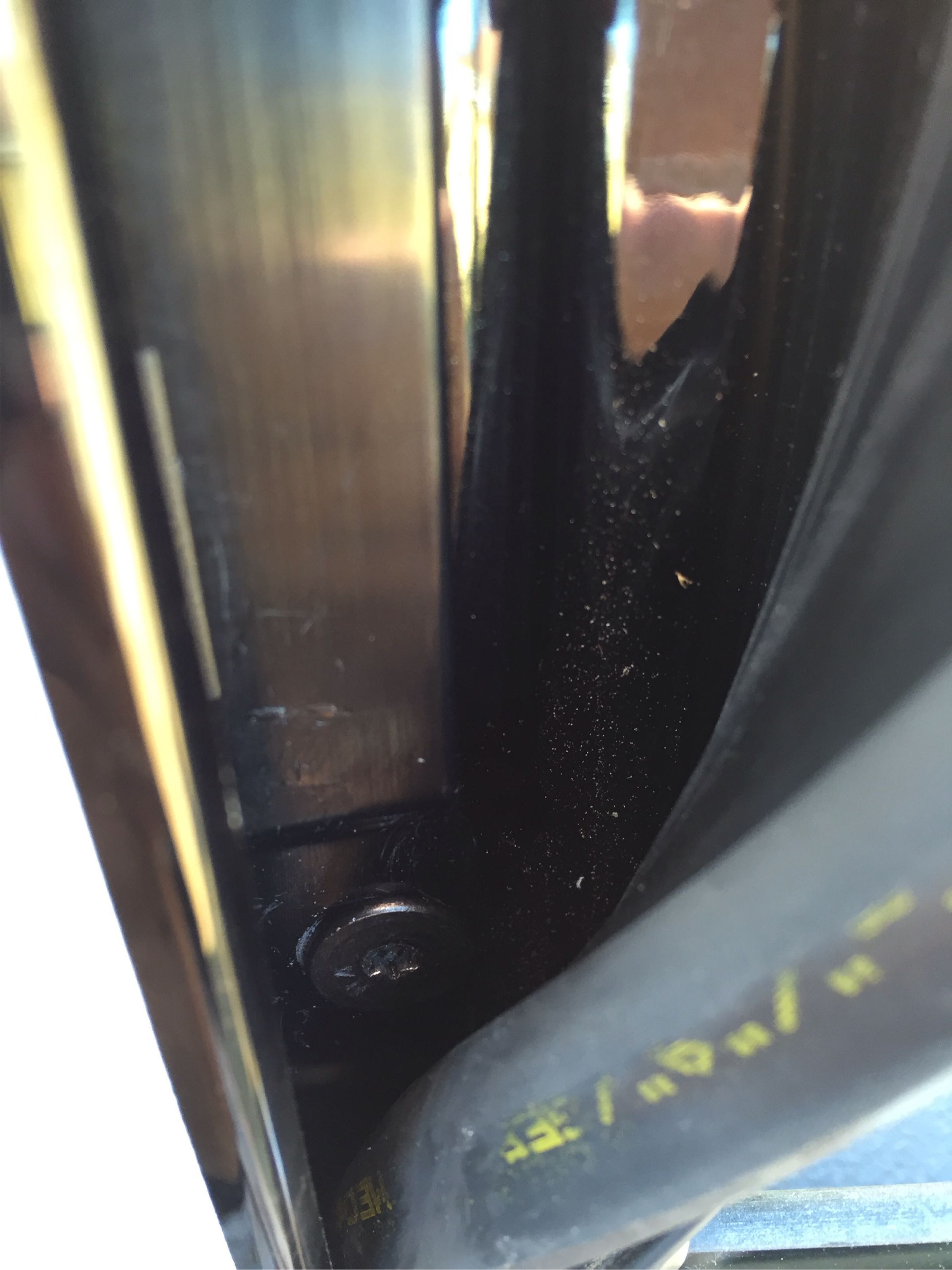

Alors j'ai regardé avec attention les PDF nickel , néanmoins mon montant de porte et celui de la porte arrière et bizarrement il y a que deux vis et après avoir fait du repérage en degageant légèrement le joint de sa gorge avec la vitre en position basse j ai accès au deux vis sans démonter le panneau de porte enfin visiblement on dirai.... ensuite peut etre que l arrière et comme l avant ??? ---Descendre en bas... dégager le haut ...puis remonter le tout ???

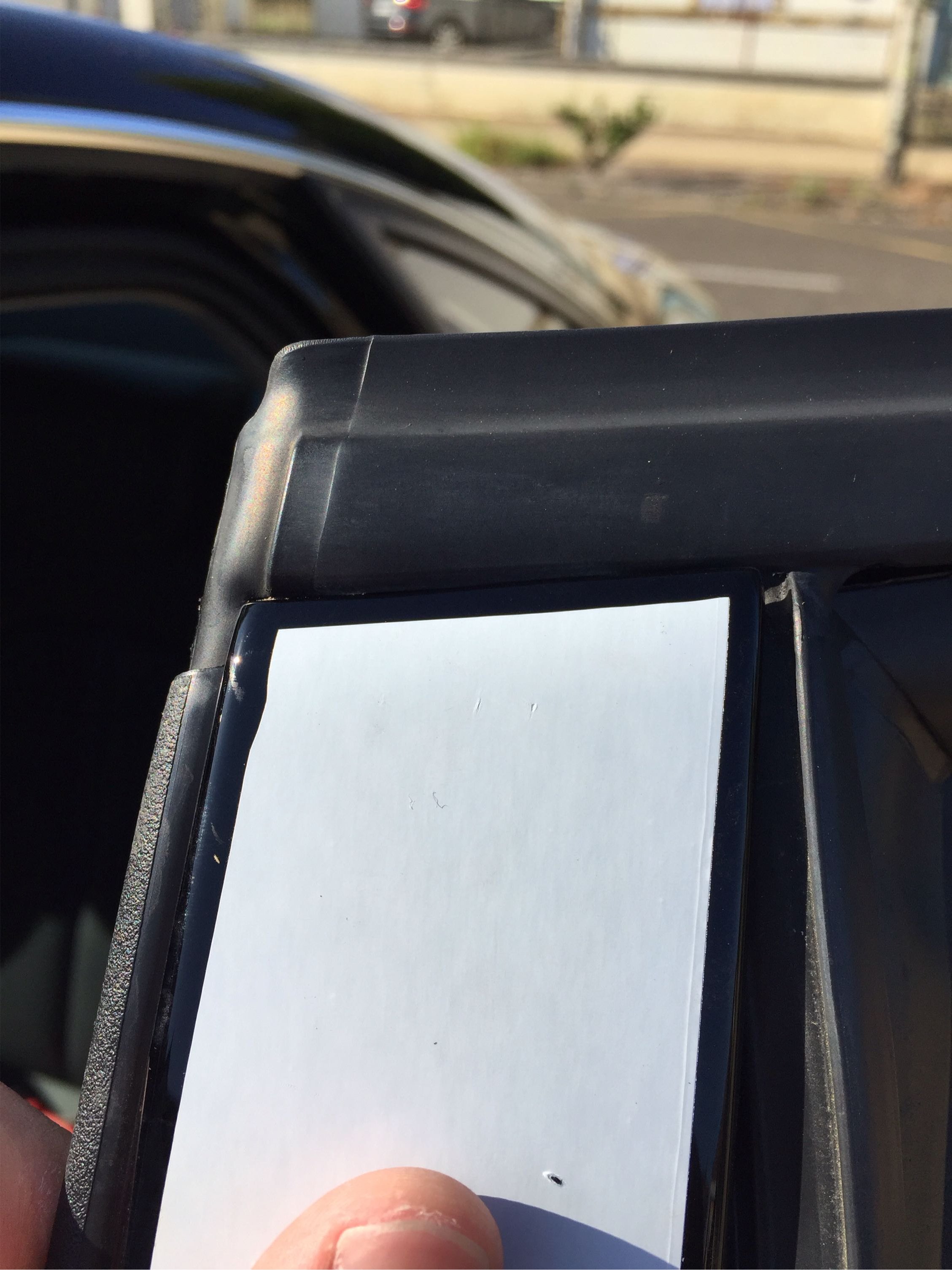

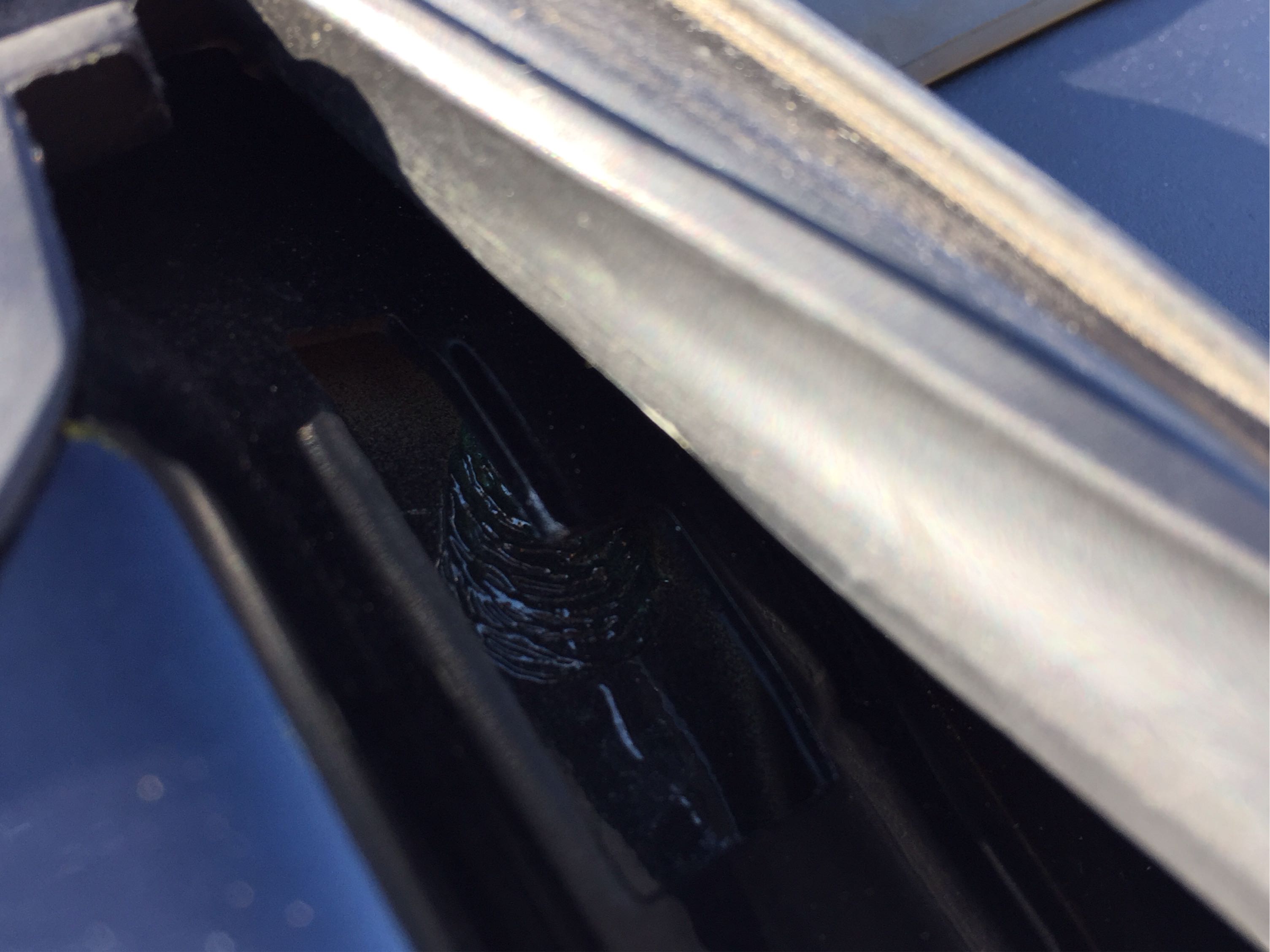

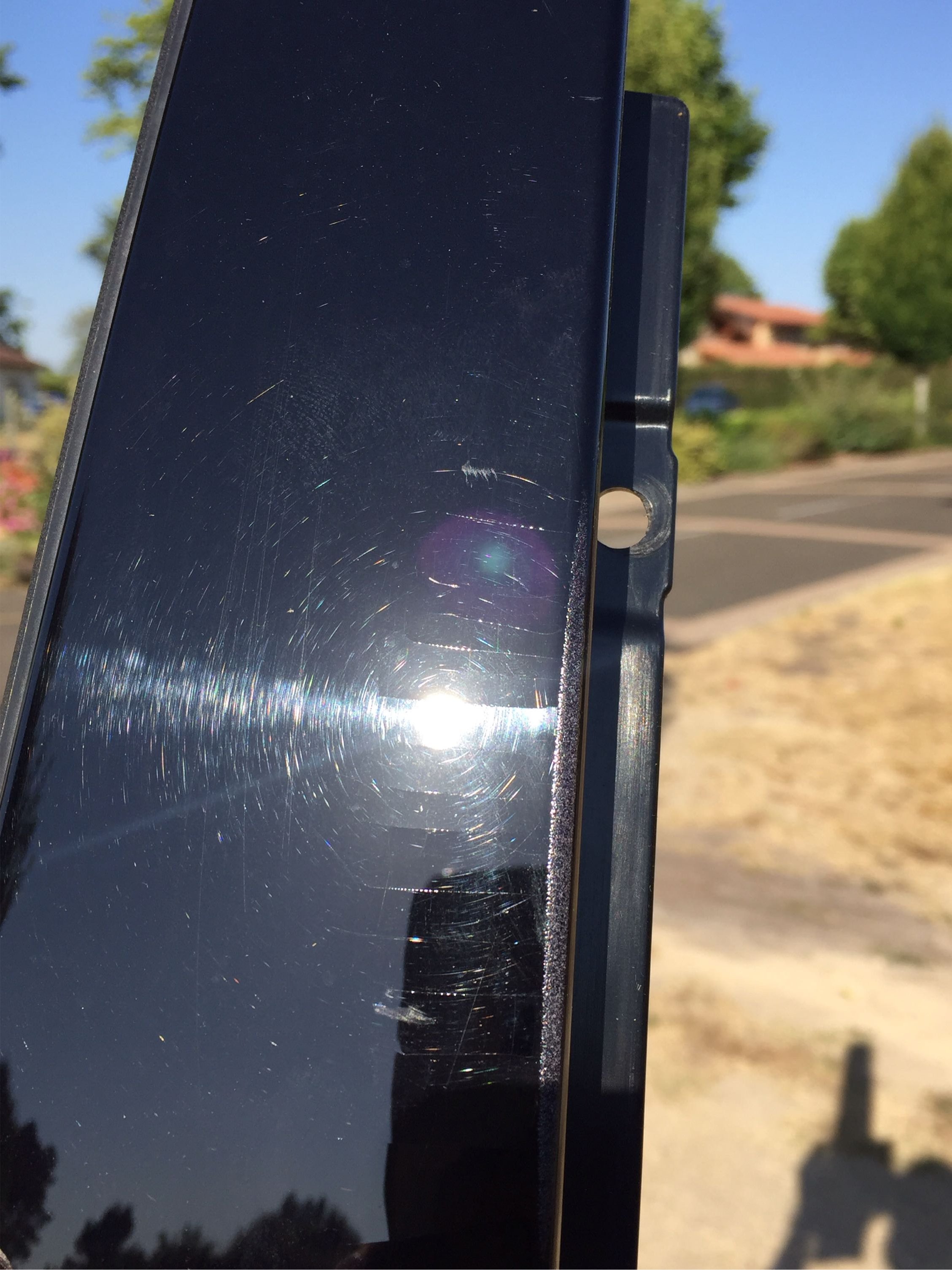

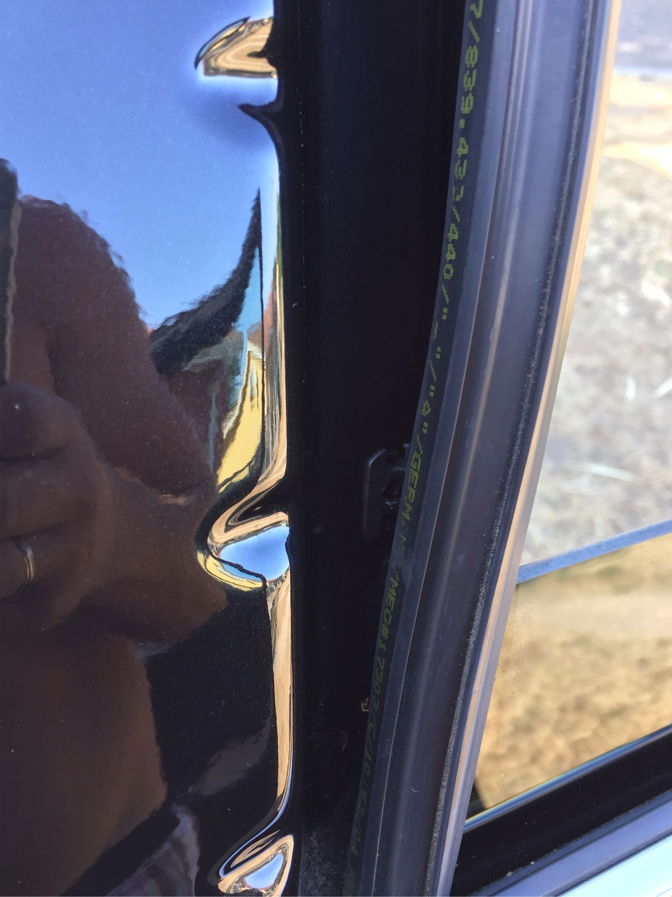

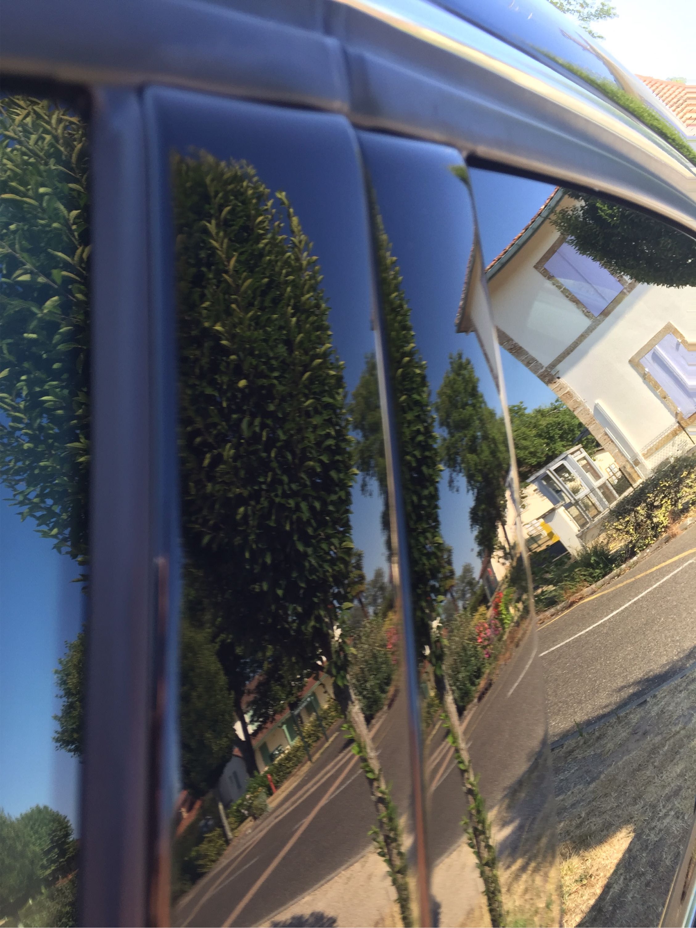

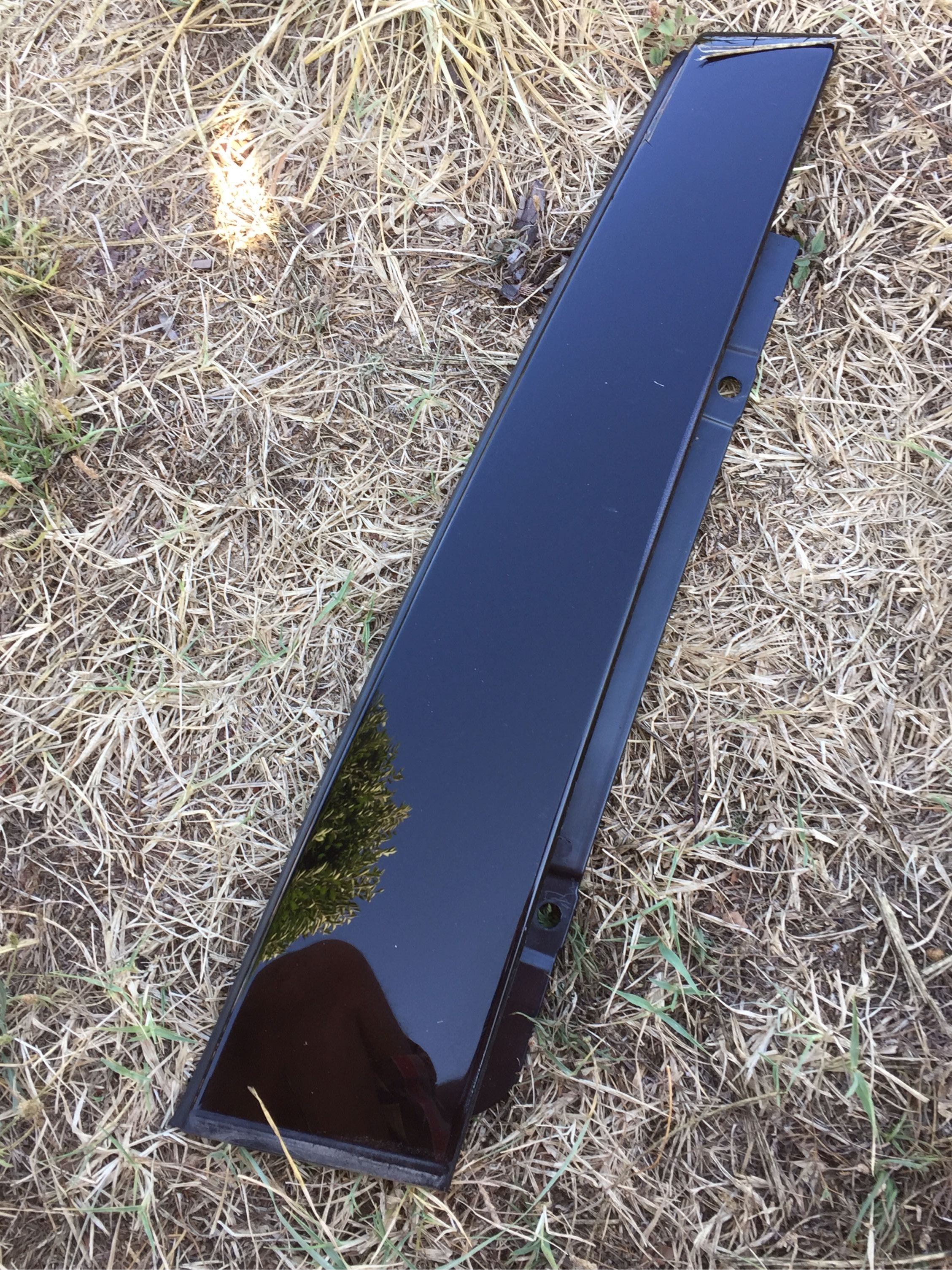

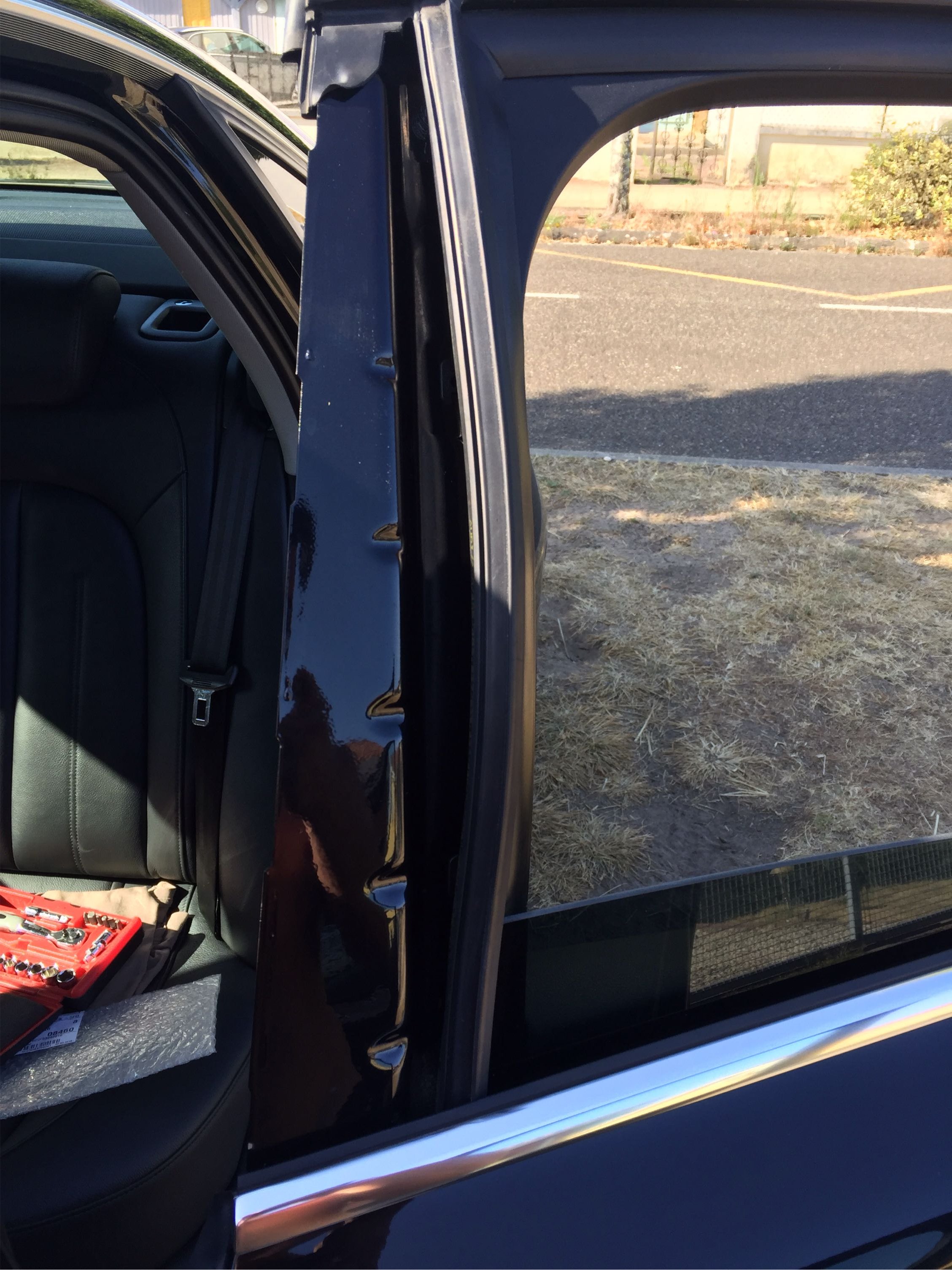

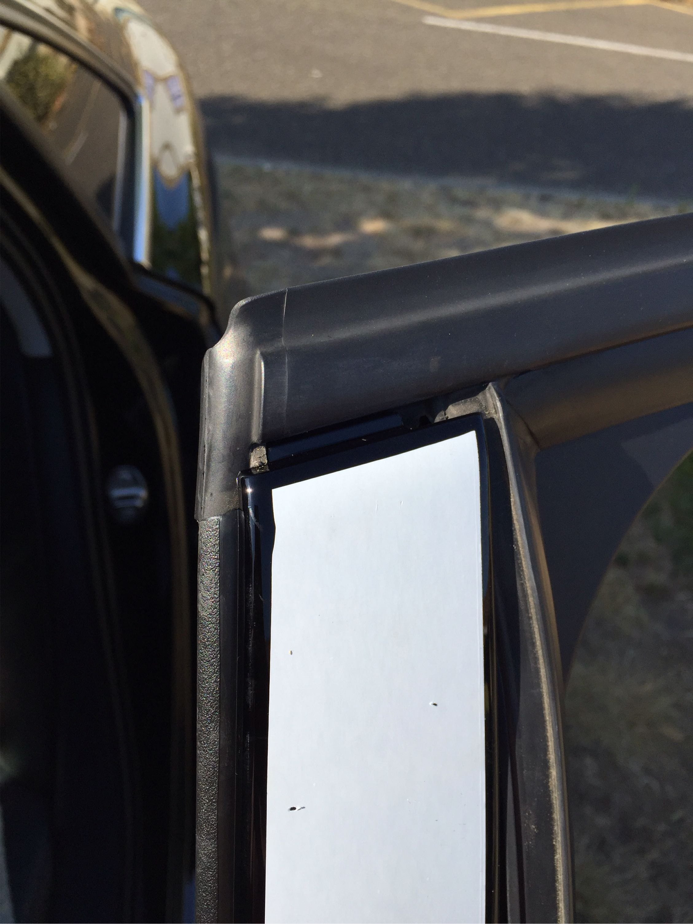

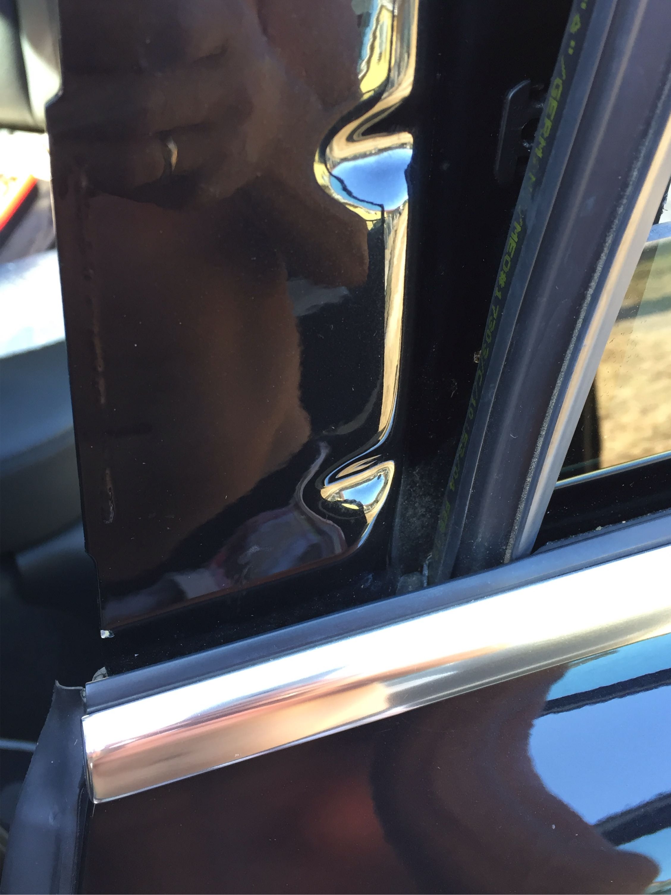

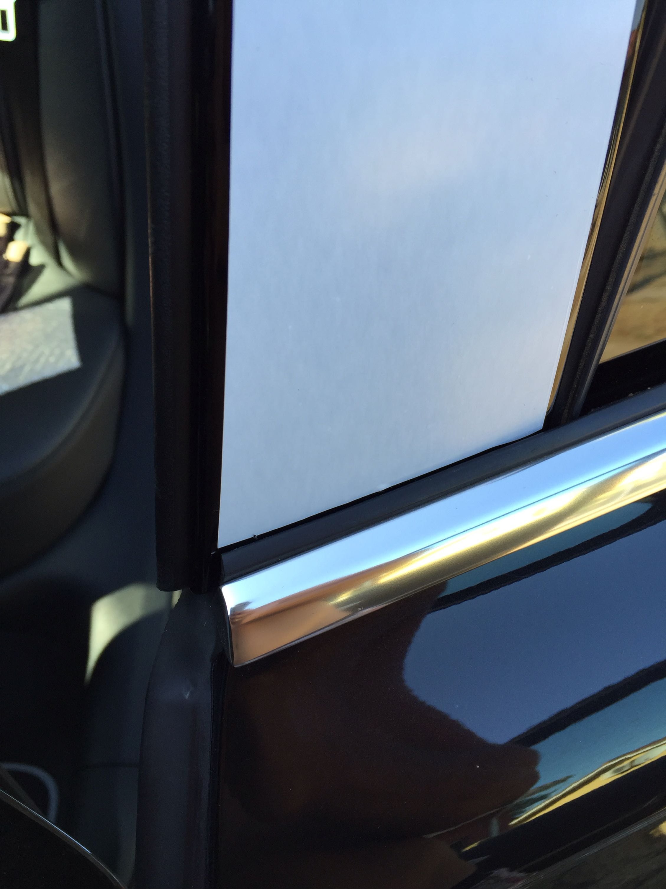

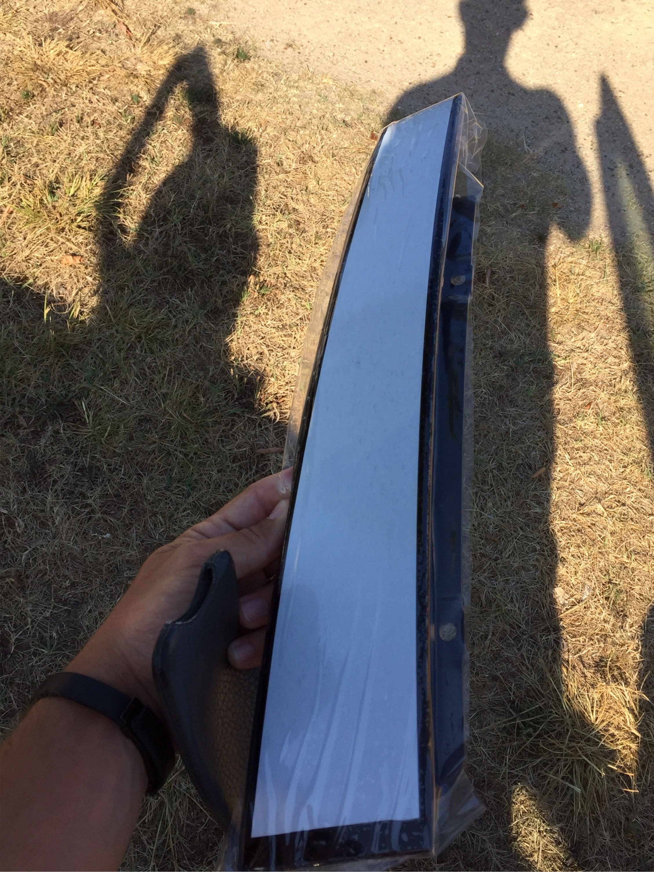

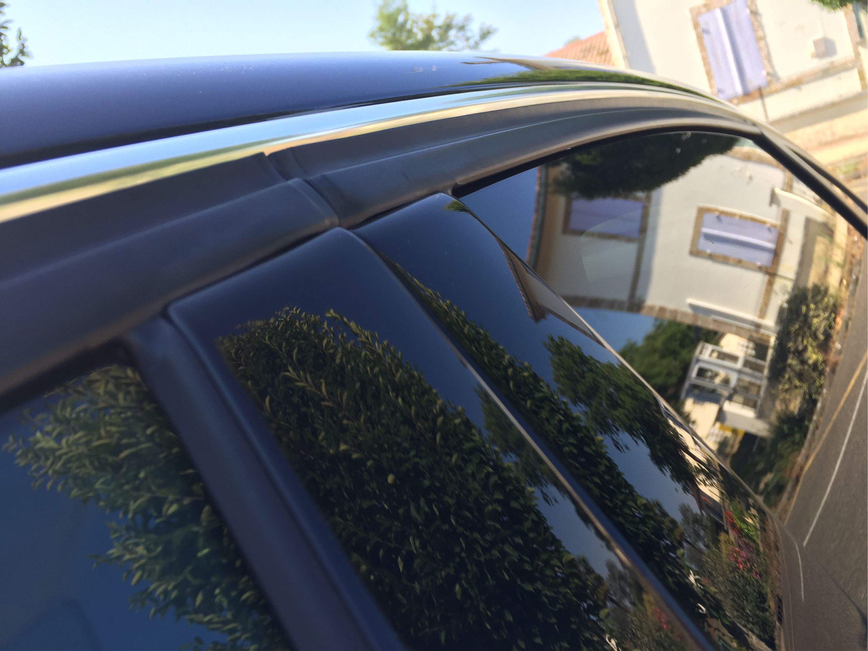

Alors petit débriefing ,Grâce au superbe pdf qui n'a pu que orienté mea maintenance ;-) il faut :
- Descendre la vitre arrière en butée basse.
- Dégager le joint en tirant dessus sur toute la longueur jusqu au niveau de la vitre

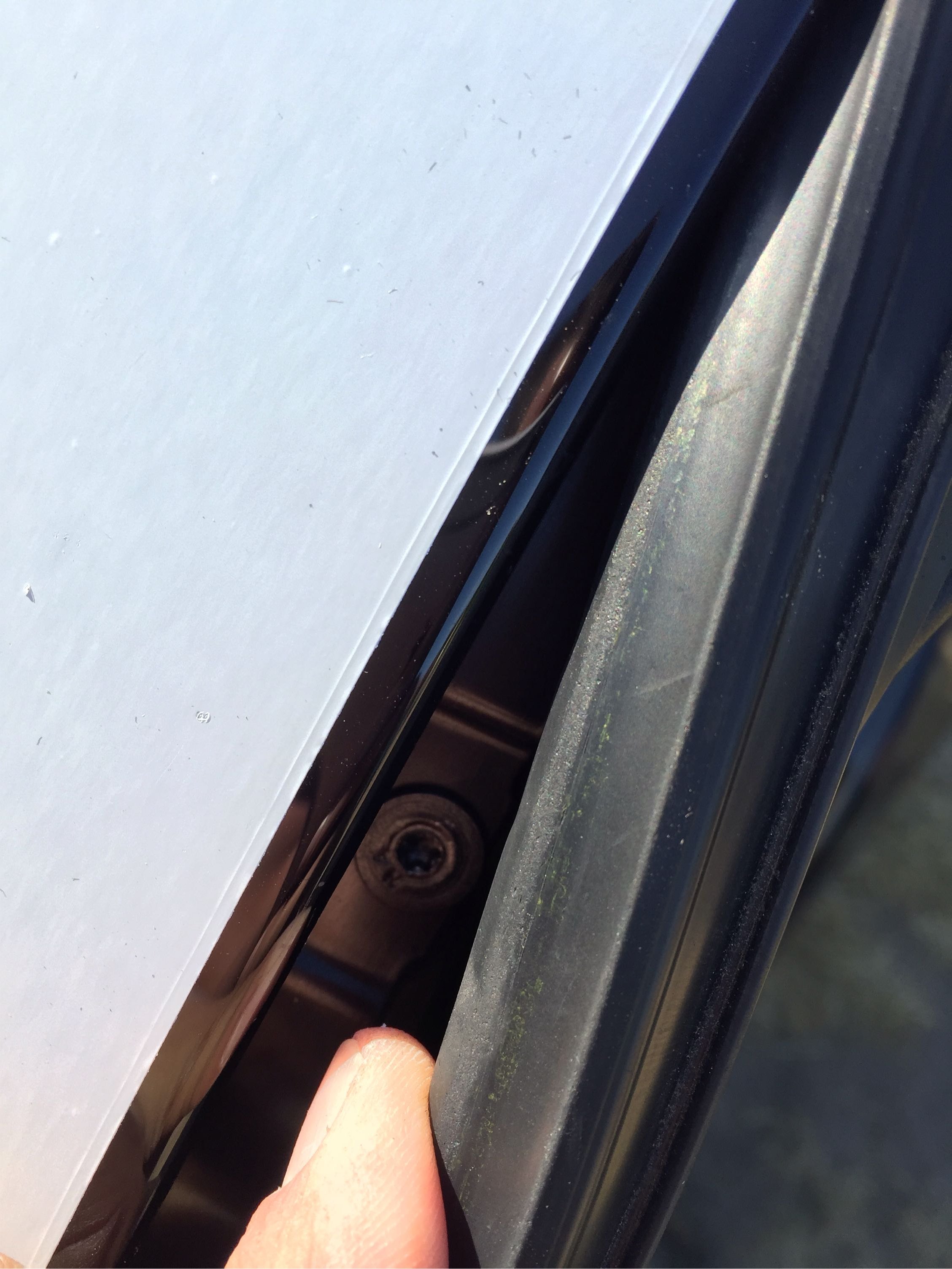

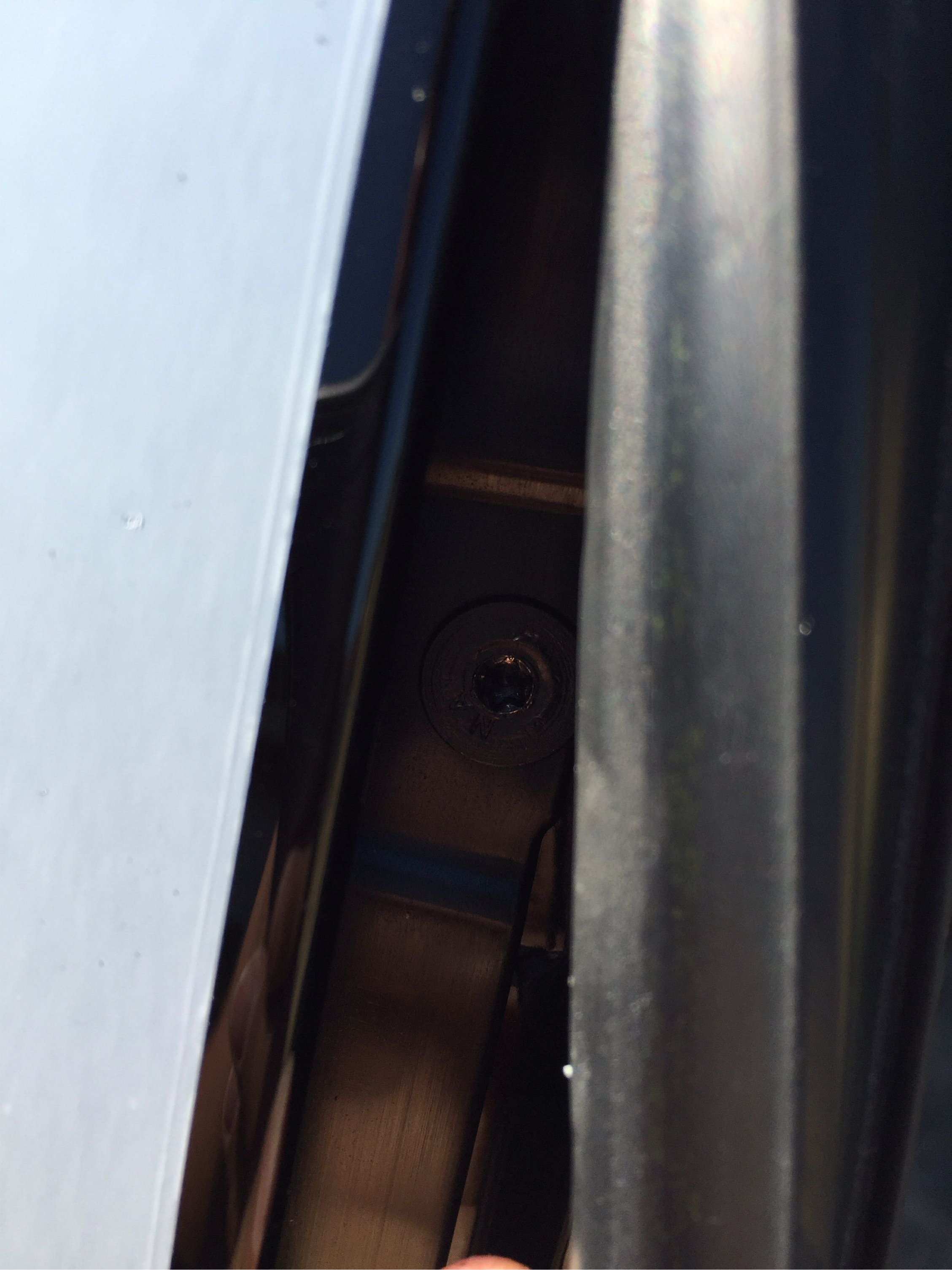

- Diviser les deux vis( torx ) interposer un chiffon entre le montant et le tournevis pour éviter de rayer celui ci.

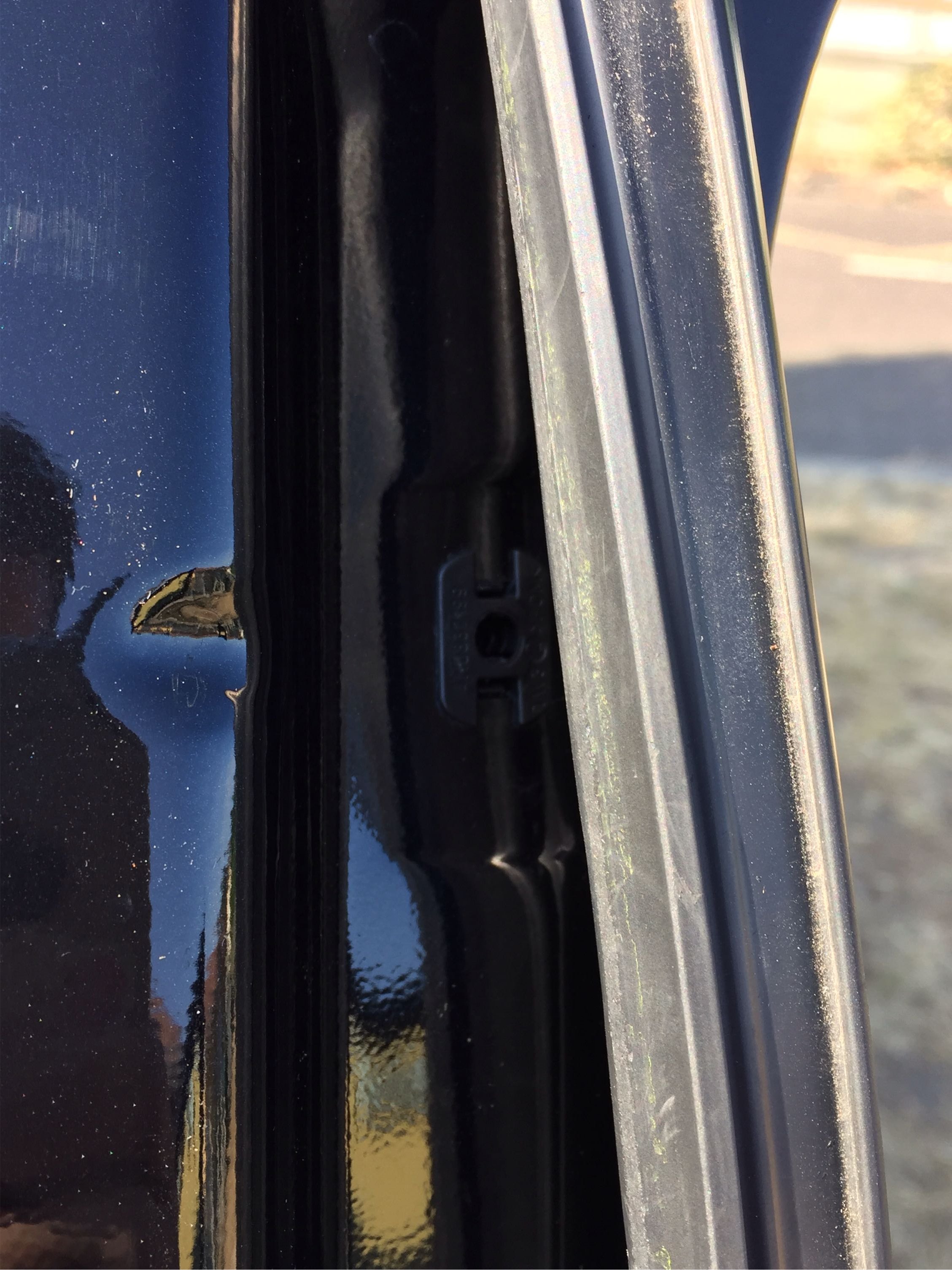

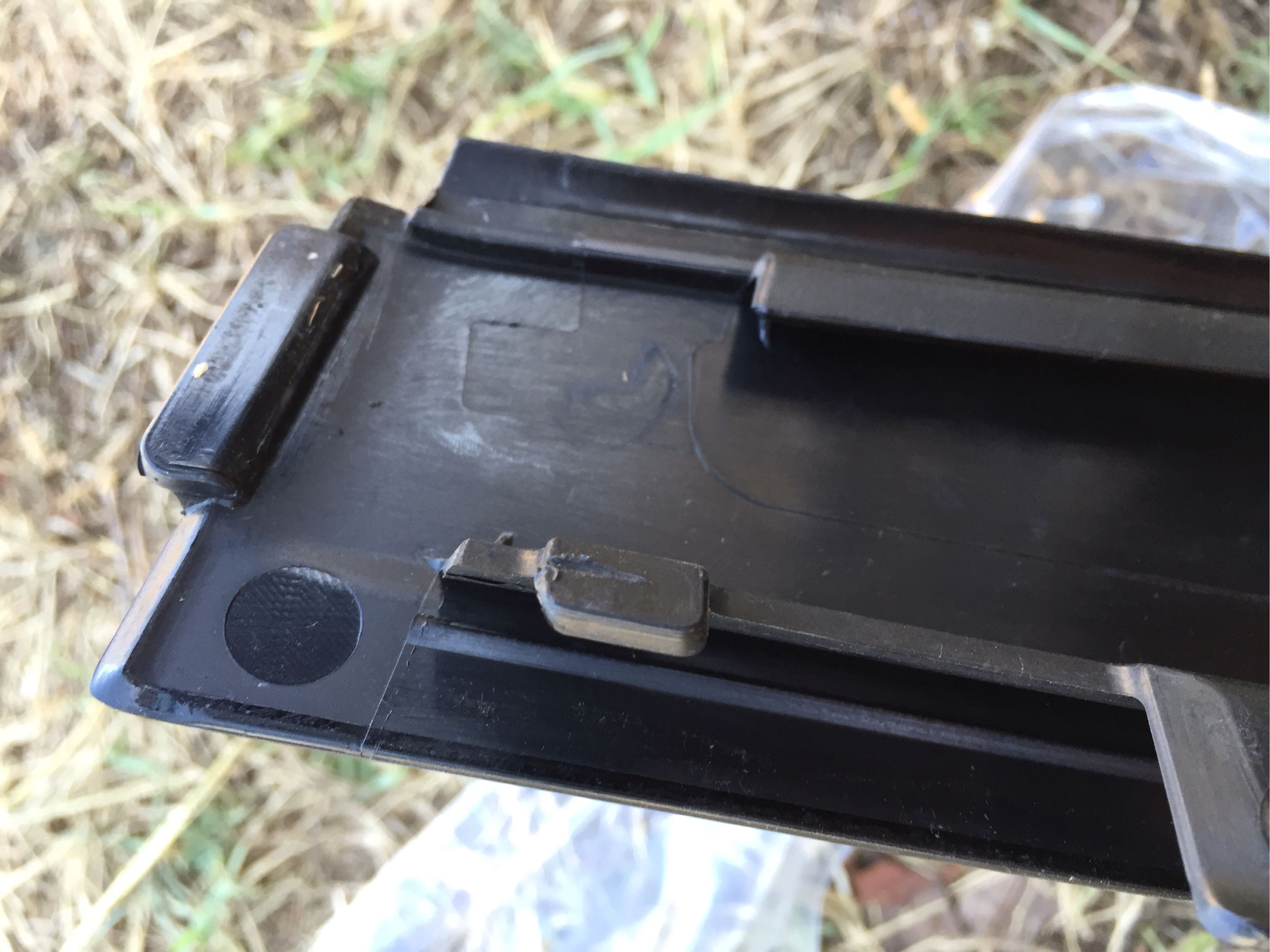

- Descendre l'écran de porte vers le bas pour dégager la patte en partie haute puis la patte interne ( visible sur la photo )

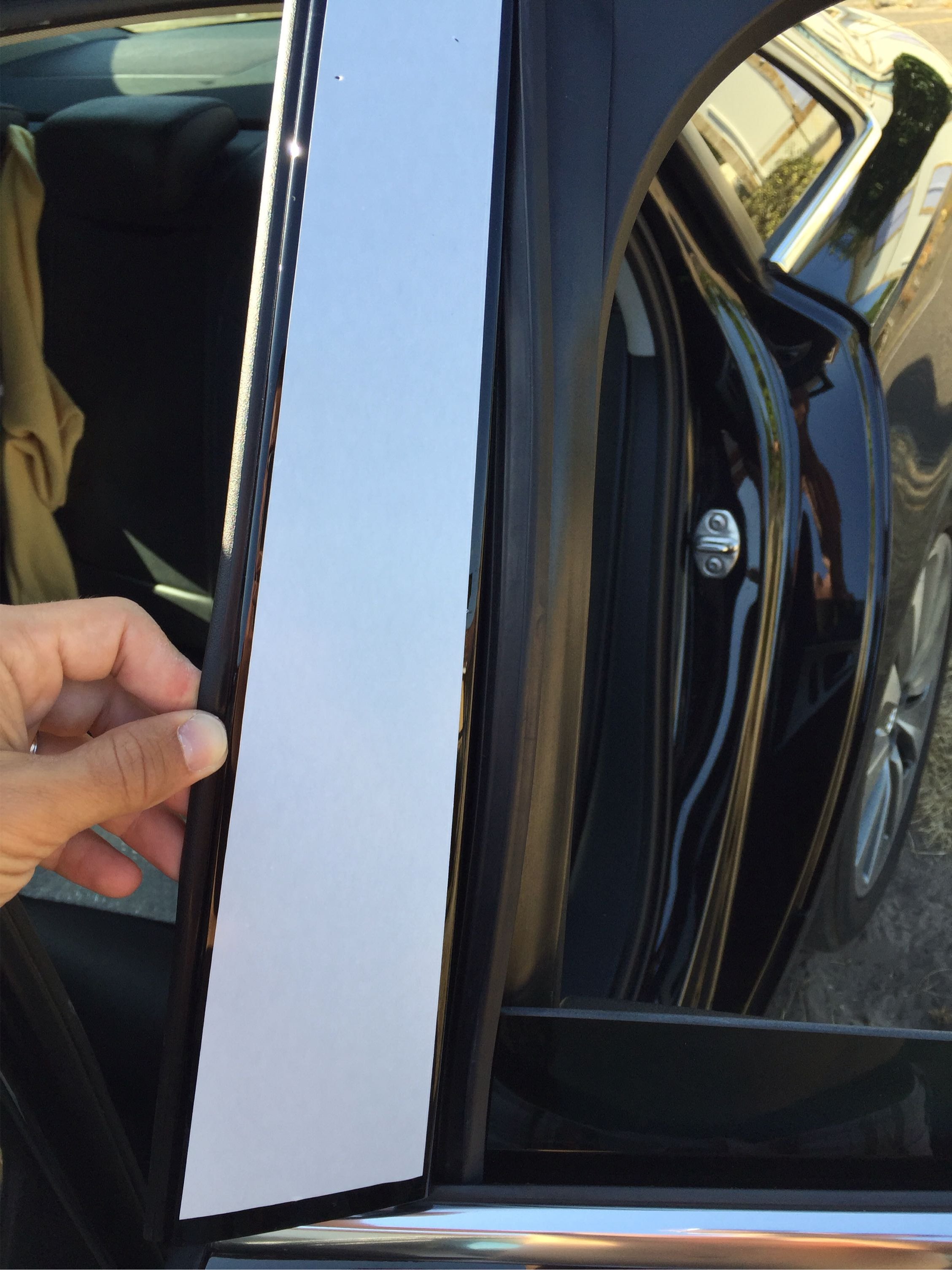

- Remonter le montant pour le dégager complément et sortir celui ci.
------ La pause s'effectue dans le sens inverse ( prenez soin à bien engager le crochet interne afin de bien le verrouiller ) faire bien passer les joint sous l'écran avant de resserrer l'ensemble. Et ben serrer en plaquant l'écran de porte par appuie sur la partie extérieure de la porte ( arrête) afin d'éviter les craquement de plastique parasite .

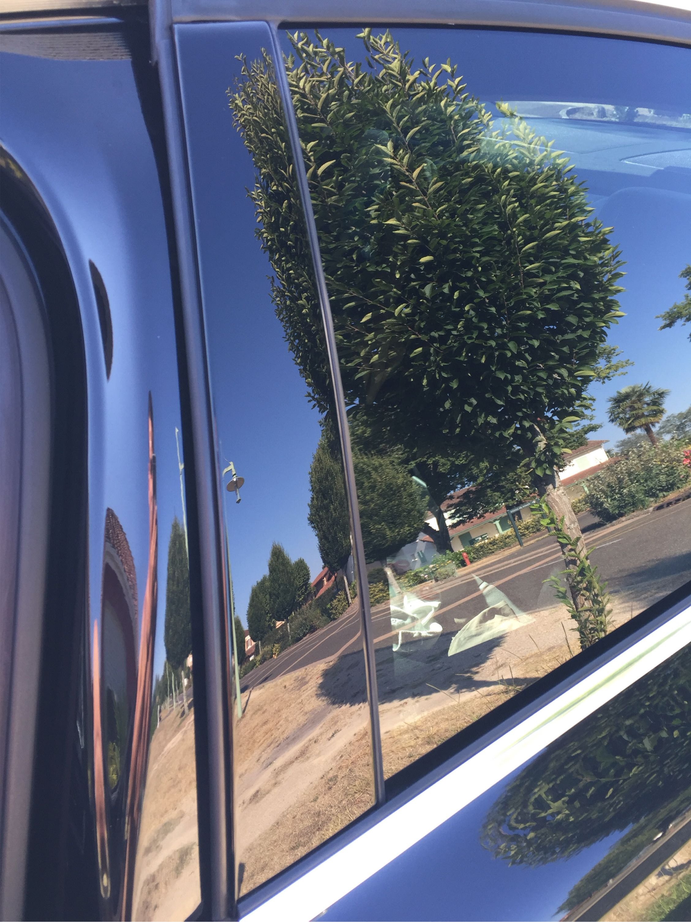

!!!! A la fin subsiste une dissymétrie de pose sur les deux montant , la pose exact bien était effectué, je mets ça sur le compte de l'usure du à la chaleur au temps et à la dilatation du plastique !!! En espérant qu'elle ne provoqueront pas de turbulence parasite ..
Bonne continuation à vous et bonne mécanique.
