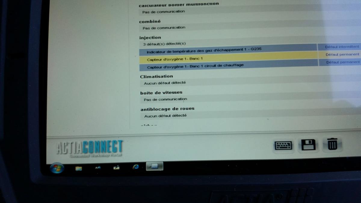

ok je suis pas fou alors...lol...donc la reference d origine noire ci dessus 078919529D a la meme electronique que la marron g235 078 919 529 N que j ai mise..sauf que le cable st plus court est donc que j ai pu mettre que 1 vis de fixation et du limer le dretrompeur pour que la fiche rentre....effectivement elle remarche mieux mais pas encore au top puissance...car maintenant c une lambda qui merde..lol la capture d ecran est faite avant le reset de la g235...par contre ou ce trouve cette lambda
Le banc 1 c'est côté passager
Elle se trouve sur la descente de turbo
misere ou pas a changer? et referene si vous avez..merci
et ce defaut circuit de chauffage??? C'est un truc en + qui merde?
