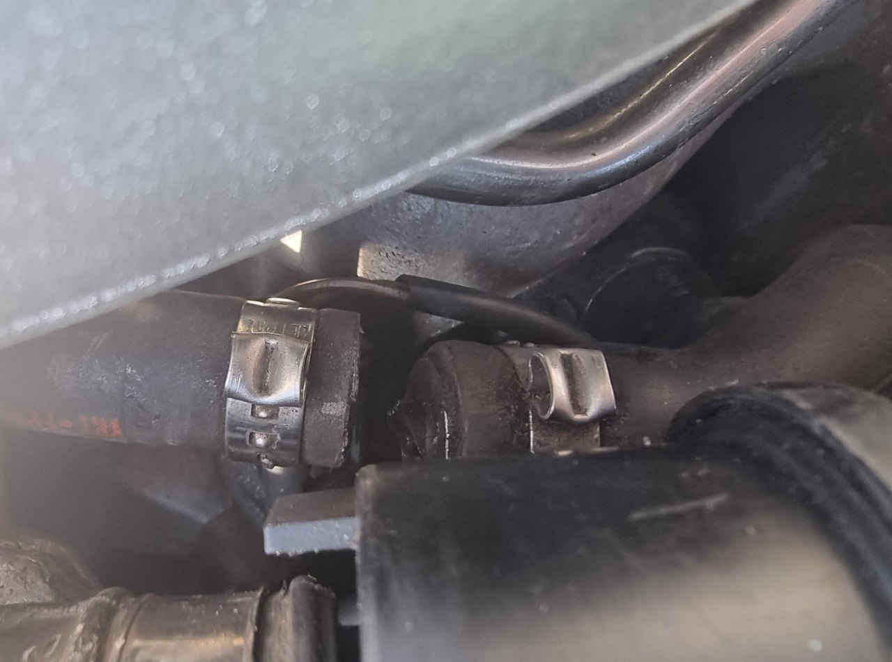

ca serait la piece 29..reducteur 14x9..bien sur dispo au states .rien trouver ailleur pour l instant piece reference 078133587 peut etre la https://shops.audi.com/en_GB/web/tradition/p/adapter-078133587-9 -
[S4] - Souci ralenti
lolobis4 a répondu à un(e) sujet de lolobis4 dans S4 B5 / RS 4 B5 - (1997 à 2001)
bon ..j ai trouvé a priori le soucis..c est bien une durite de me..qui fuit..moi qui cherché au Y puis vaporiser au liquide vaisselles celles visible ..rien mais j entendais la fuite et la presque par hazard je tombe sur cette petite durite coupé en 2 derriere la dump valve passager..on dirait qu il y a un reducteur plastic a l interieur..sur la photo ou on voit ce reducteur ,ca aspire l air comme un aspirateurlol et des que je bouche avec le doigt mon ralentit devient nickel instantanement..plus qu a trouve ce reducteur ..ou c etait une bidouille deja faite avant..mais j y crois pas car y a 2 clips de chaque cote..sur la photo que j ai trouvé g lis une fleche .mais la cette piece est jaune.. -
