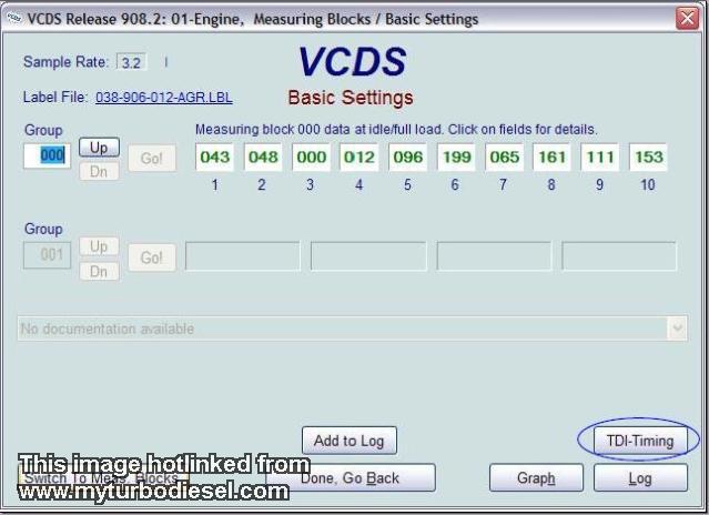

Si tu veux parler du calage dynamique de la pompe, il faut que tu te serves de l'outil TDI graph dans le groupe 4 (bouton en bas à droite) : va s'afficher un graphique pour lequel il faut que tu sélectionnes le bon moteur dans la liste en bas à droite.
Le réglage doit se faire moteur chaud (au delà de 80°C).
Le repère jaune doit se situer entre les courbes verte (coté avance) et rouge (coté retard).
Pour régler il faut dévisser légèrement les 3 vis de fixation du pignon de PI sur le pignon d'AAC de façon à ce qu'il puisse tourner, et agir légèrement sur le gros écrou du pignon de la PI (ne surtout pas le dévisser lui), vers la gauche pour le retard ou vers la droite pour l'avance.
