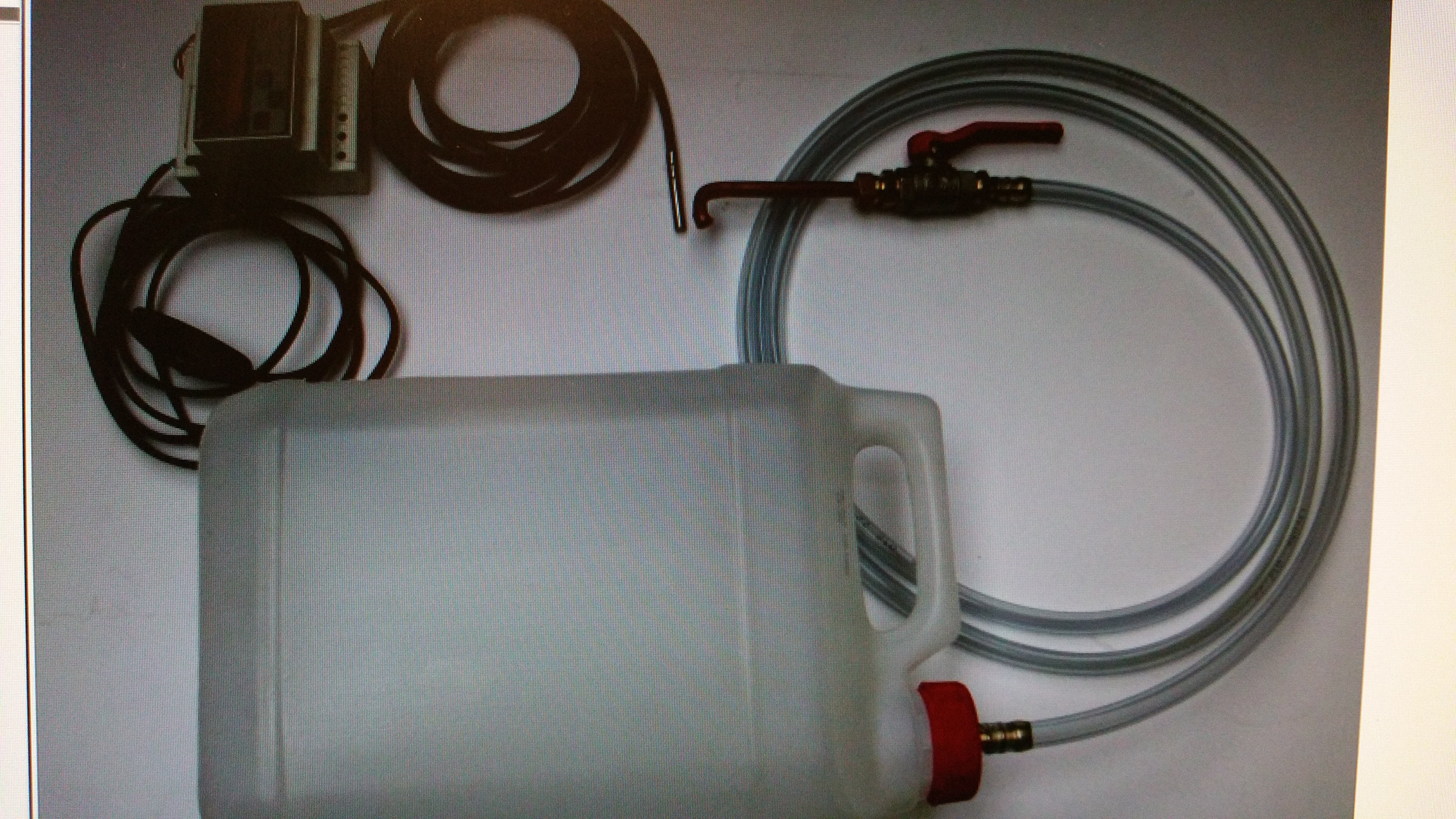

moi je l'ai fais moi même sur la mienne en achetant le kit chez tecmotor, alors pour l'instant, j'ai fait juste une vidange puis remplissage et d'ici quelques temps, j'en refais une avec le changement de la crépine, comme ça une bonne partie de l'huile aura été remplacé!!!
bien sur , il faut le vag com pour surveiller la température de l'huile de boite et je me suis fabriqué un outil pour le remplissage comme celui ci, voir photo:
