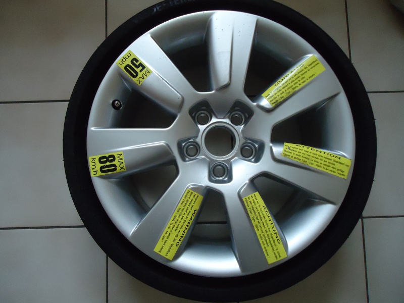

l'ideal est d'avoir une vraie de secours avec les indices de charge et de vitesse identique a ce qu'équipe le véhicule imagine que tu crève un pneu loin de chez toi en pleine nuit , la tu est très content d'avoir prévu ce qu'il faut .Pour mon cas j'avais une roue de secours mais limité a 80km/h( connerie ) je l'ai vendu et remplacé par ce qu'il faut et maintenant tranquille en cas de pépin les kits anti crevaison c'est pire j'aurai surement pas confiance surtout avec la vitesse que peut atteindre ce genre de véhicule .

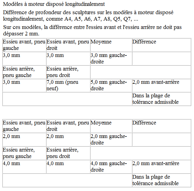

Selon vous combien de millimètre d'écart maximum entre le train avant et arrière pour ne pas risquer d'abimer le différentiel.
Oh nickel les jantes , mais du coup il manque encore une jante sur chaque jeux si tu fait un pack hiver /été :AP-Smiles_33:.
N'oublie pas que si tu remplace la roue sur le train roulant (av ou ar ) le dessin de pneu doit être identique .
Jamais plus de 4mm d'écart entre les 2 trains roulant ( tolérance maxi )Audi BREST
AR 6mm
PERMUTATION
AV 4mm
AR 8mm
BON
AV 8/7mm
AR 8mm
A REMPLACER (sur l'avant ou permutation d'urgence )
AV 4mm
Voici les infos issues de Elsawin ....
(et étonnement, les valeurs sont identiques pour 2RM et Quattro ...)
Modifié par remi_rco

Oui la galette je l'ai vendu car la vitesse est limité à 80km/h maxi et comme je fais plus d'autoroute  et de voie express ,et la nuit c'est un peu léger .

Il y a 11 heures, nico30 a dit :
Perso je me voie pas roulé avec cette galette qui plus est à gonfler en plus :o
En tout cas, pas envie de dépasser 80 Km/h !....  :AP-Smiles_surpris-choc-pale-:
