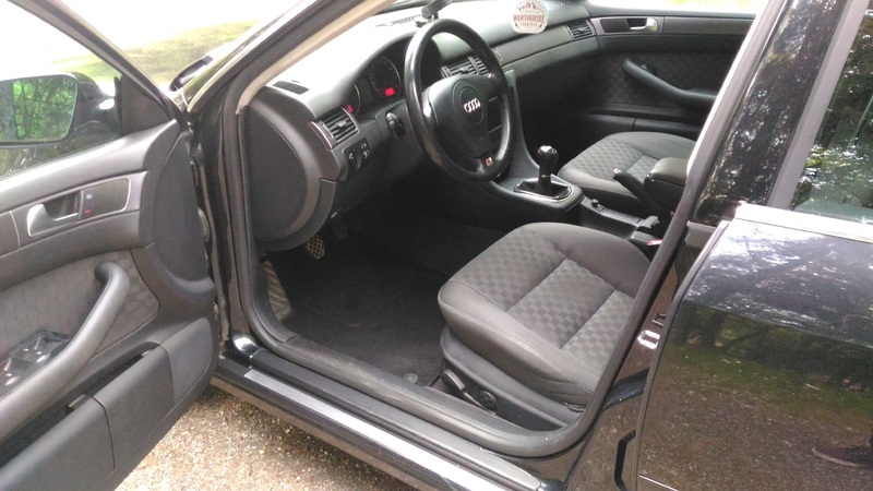

Ca y est j'ai eu 5 minutes :icon_cool:
:lover: J'adore !
Par contre je trouve qu'il y a beaucoup de jour entre l'airbag et le volant, c'est normal d'après vous ?

Perso sur le mien il n'y en a pas autant
Je trouve pas de " réglages " a faire pour qu'il colle bien... Bon tant pis pour le moment ca resteras comme ça, tout fonctionne c'est le principal :) :) :)

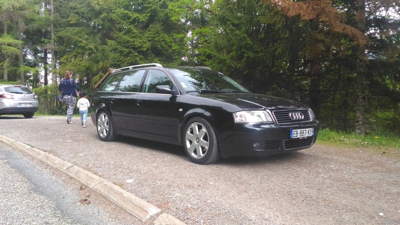

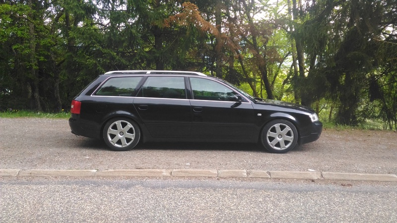

Voila tout est monté !
La vis des bras supérieure quel horreur comme d'habitude... Et la vis des étrier arrière aussi toute grippé ! Pose des supports de plaques aussi.
Content de la hauteur. Et un petit nettoyage intérieur...
Bon y'a encore une vibration dans le train a l’accélération. Je pense au bras inférieur. On va déjà faire ça et on verras. C'est vraiment pas agréable !

Bon tout est monté en tout cas... J'ai trouver des jantes de TT MK2. 9x18 ET52 avec cales de 15 à l'avant et 20 à l'arrière, le tout sur mes H&R -4cm. Les pneus c'est du 235/40/18
