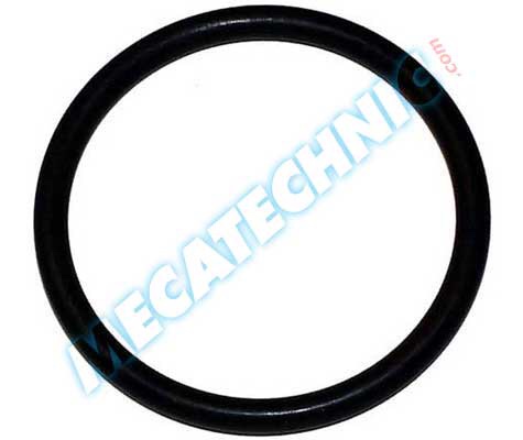

Ptete le joint qui est mort ? Tu as utilisé le meme ?
Le neuf est 2 fois plus épais que l'ancien et l'ancien est nickel
Bah quand je l'ai changé j'ai pris le joint qui etait dans la boite et qui etait de la meme taille que celui d'origine ;)
Il y avait aussi un plus gros que je n'ai pas utilisé
J'ai eu qu'un seul joint dans la boîte, le plus gros justement

C'est un joint comme celui-la qui faut (photo prise sur internet)f5fd25f60b6eda3e71b6f875943d114a.jpg
