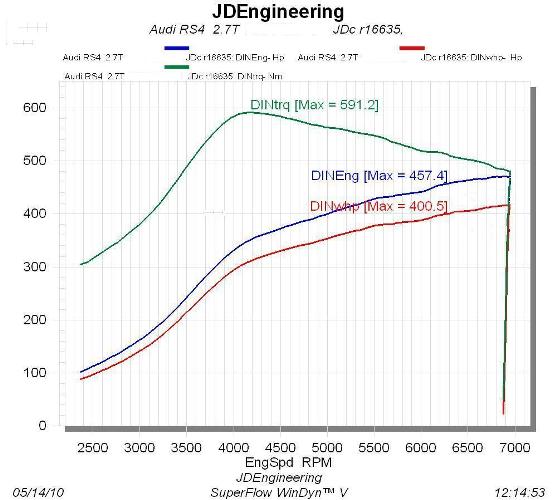

C'est tout à fait possible d avoir 600nm de couple. (Voir selon les bancs de puissance plus ou moins juste)
Quand j avais 450cv c'est ce que j avais en couple aussi avec mon moteur d origine et turbo d origine
Le moteur d'origine de la RS4 b5 a 440Nm mais en général c'est toujours un peu en dessous sur un banc de puissance "fiable", alors 165Nm de plus juste avec une carto c'est pas pour te contredire mais je demande à voir ... :icon_eek:
En général les meilleurs carto sur moteur d'origine arrivent au alentour de 550Nm et c'est déjà très bien ... :bien:

La pression des turbos et l'échappement n'ont pas été touché ?
Honnêtement c'est beau 590Nm si tout était réellement d'origine ... :applaudit:
Moi juste
Pompe bosch 5 bars
Ligne vidée
Boîte à air modifiée avec filtre
Je comprend mieux, la ligne d'échappement vidée + boite à air c'est déjà plus logique ... ;)
Des petites modifications simple qui donne un bon résultat.
