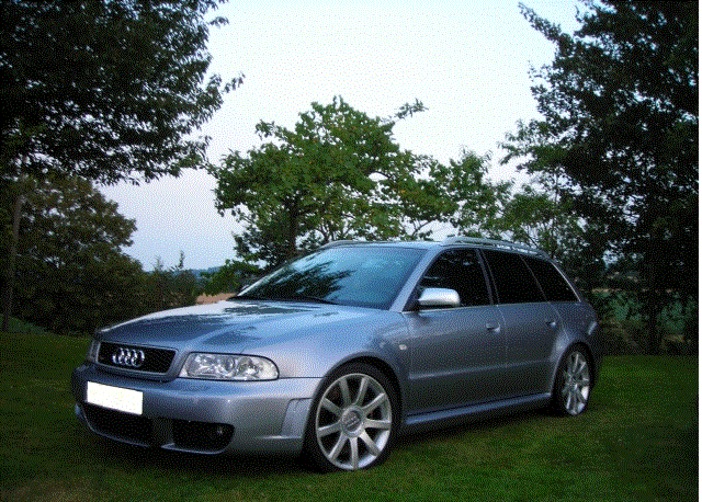

Salut à vous les mordus des 4 anneaux ! Passionné par la marque et tout ce qui a un moteur en général, je suis l'heureux propriétaire d'une rs4 b5 2001 équipée de gros freins, de combinés bilstein et d'une cat-back supersprint. C'est un modèle d'origine Allemagne avec l’intérieur carbone et recaro tissu high tech. Heureux de vous rejoindre, à bientôt.
