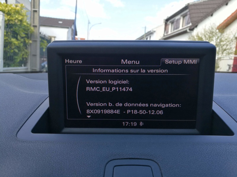

Sur mon Audi A1 de 2011, j'essaie de faire fonctionner une radio Dension DAB+U (via l'usb de l'AMI) mais l'affichage écran m'indique illisible. Un test avec une simple clé mp3 montre que que l'AMI fonctionne, et sur la Polo 2016 de ma femme ça fonctionne (super bien même).
Afin d'essayer de régler ce problème, je souhaiterais mettre à jour mon RMC avec cette version RMC_EU_K15028 que je viens de trouver. Pensez-vous que ça changera qqchose ?
Après la mise à jour, est-ce que ça n'écrasera pas les fonctions en option (bluetooth, gps, speech control,...) ?

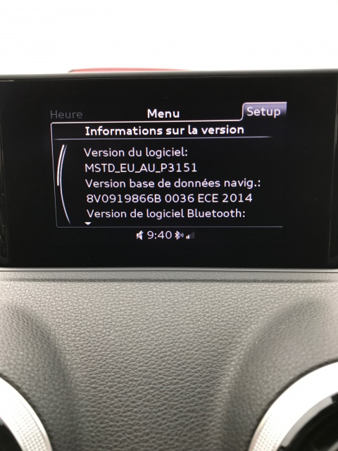

Salut moi j'ai ça sur ma S3 sportback
C'est quelle version?

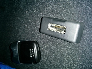

En parlant de prise AMI, elle est ici pour moi, dans la boite à gants de mon A4 :

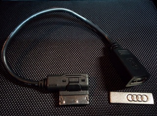

J'ai un adaptateur AMI <-> USB pour connecter un périphérique et pouvoir lire par exemple de la musique depuis mon téléphone ou autre (tablette, etc...).
Il est ici :

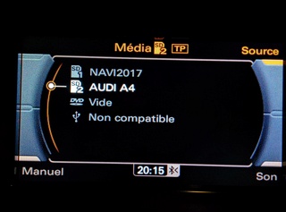

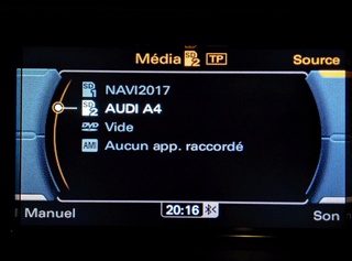

Lorsque je vais dans Média et que je sélectionne Source, voici ce que j'obtiens :
Ensuite je connecte mon téléphone via l'adaptateur AMI <-> USB et j'obtiens ceci :
Donc...., mon téléphone serait "Non compatible" ??? (par contre il se charge bien...).
Comment le rendre compatible ?
