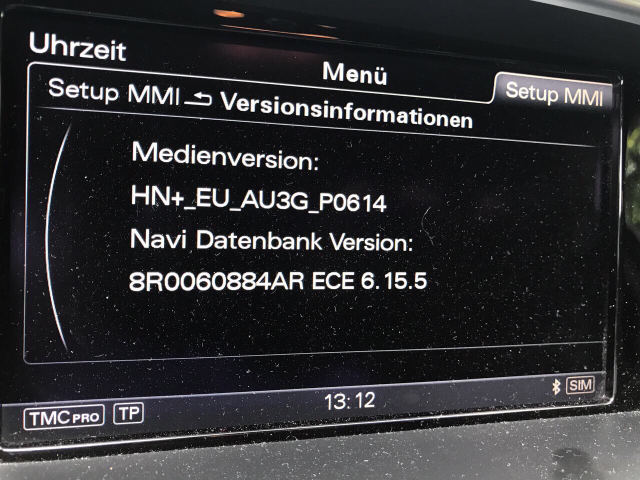

Salut à tous
Pendant les vacances, je me suis aperçu pour la carte du GPS n'était plus à jours certaines autoroute était même pas affiché (j'étais dans les champs :icon_biggrin: ), Bon j'utilisais en parallèle Waze (pour...) j'ai quand même trouve ma destination. Mais si c'est possible de le mettre à jours sans trop de difficulté je suis preneur.
Donc je pense (vous me direz si je me plante pas) je pense avoir un MMI 3G+ HDD (j'ai le jukebox 20G) et mon véhicule est une Audi A6 C7 Finition AVUS (11/2011).
Version média:
HN+R_EU_AU_P0485
Version b. de données navigation:
8R0060884N ECE 5.12.5
J'ai même pas trouver dans la liste (premier page) cette version :icon_eek: j'ai bien l'impression qu'elle n'as jamais été mis à jours. Donc un risque de faire la mise à jours directe en version 2016 ?

en faite t as une version Produktion intermediaire du peux balancer direct la 942
Attention peut être avec le bose si elle en est équipé
Je viens de lire ça effectivement, comment faire? avec le boss? la manipulation est différente?
oui il faut mettre a jour le firmware en user define en désélectionnant le BOSE.

- version du système multimédia
que l'on obtient de la manière suivante:
- moteur en marche
- être sur Radio
- appuyer sur le bouton "Setup" ou "Menu"
- sélectionner "Réglages"
- Descendre jusqu'à "Informations sur la version"
La version complète du logiciel est alors affichée, voir captures écran ci-dessous (à titre d'exemple):
