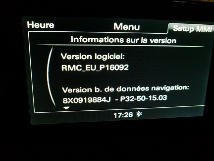

Bonjour a tous
@Alpha130
ma fille a le RMC BASIC dans ça voiture ,et voila ça Version MMI 2016 et CARTO 2016
@JOHNNY5377
En effet, je vois ... Du coup ou puis-je trouver la MAJ ? Il me semble pas l'avoir vu dans ton storage
Pour la carto, j'ai exactement la même ! Audi vient de me la faire et m'a dit que le MMI se mettait pas à jour :ripeer:
