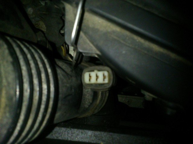

Bonjour , voila je me présente je suis l'heureux propriétaire une A8 3.7l de 1996 et dernièrement l'on m'a arraché le pare choc que j'ai donc fait remplacer chez audi et en voulant changer mes ampoules je me suis aperçu qu'une fiche n’était pas brancher mais le problème c'est que ne voit pas du tout ou elle pourrait ce branché, c'est sur le faisceau du phare avant droitmais je ne vois rien sur le phare. Auriez vous une idée ?
si ce n'est pas vraiment sur le faisceau du phare, je ne vois pas bien, peut être pour la sonde de température extérieure, il y en a une devant et une derrière, sur la mienne il passe devant le bas du radiateur derrière la petite calandre du bas du PAre choc et est clipsé sur celui ci, A+??
et bien je reviens de chez audi et mystere et boule de gomme ils n'en savent rien. C'est bien sur le faisceau du phare mais a droite car la sonde de temperature est a gauche. ROGIRARD tu dit qu'il y en a deux donc je vois bien celle de la petite calandre d'on tu parle , mais ou est l'autre ?
bon donc je recherche avec ekta mais c'est loin d'etre facile ce qui pourrait correspondre mais il me dise qu'il y a 6 poles alors que la fiche n'a que trois fil et dise que soit c'est le boitier a fiche plate piece de raccord de combiné d'instrument soit commutation pour chauffage auxiliaire mais je suis sur de rien
Ça ressemble à un connecteur de thermocontact pour radiateur, qui commande le déclenchement des ventilo...
Peut-être pour une autre motorisation ?

Non cette sonde est sur le radiateur.
Si tu n'as pas cette sonde, tu vides ton liquide de refroidissement...
Donc si elle manquait tu le saurais déjà je pense

Oui, donc en shuntant les plots 1 avec 3, et 2 avec 3, le ventilo devrait tourner à 2 vitesses différentes.
Il faut certainement le contact allumé pour faire ce test
Oui oui, rien à voir, c'est un thermocontact [=interrupteur] de déclenchement de ventilo, pas une sonde pour affichage au TDB ou information au calculateur

Gaffe quand même de ne pas brancher n'importe comment.
Souvent il existe des prises supplémentaires qui servent par exemple lorsque tu indiques vouloir tracter une caravane.
La prise servant à en remplacer une autre pour gérer différemment les ventilateurs.
Si tu donnes un coup de vag-com, un organe débranché envoi obligatoirement un code défaut. Dans ton cas si code défaut existe, il n'est pas suffisamment important pour être répercuté sur une alarme. C'est déjà bon signe et ça devrait te rassurer...
A condition que l'organe en question soit contrôlé par un calculateur.
Ce qui n'est pas le cas sur l'a8 D2 ;-)
