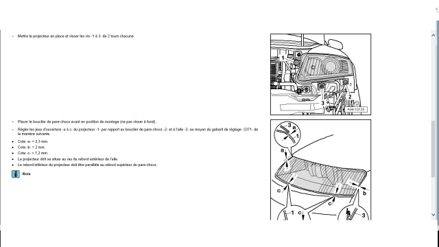

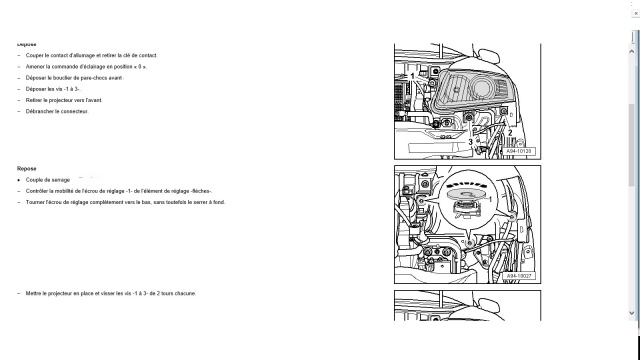

pour une ampoule,
il te faut déposer le pare choc et ensuite le phare
à partir de la, tu accèdes aux ampoules
pour repose
si tu ne veux pas avoir les phares qui éclairent trop bas ou trop haut
il te faut des gabarits de règlages (cales)
http://www.golfmanuel.com/outils-459.html
la ref du produit c'est 3371
pour le réglage
Régler les jeux d'ouverture -a à c- du projecteur -1- par rapport au bouclier de pare-chocs -2- et à l'aile -3- au moyen du gabarit de réglage -3371- de la manière suivante. l Cote -a- = 2,3 mm. l Cote -b- = 2 mm. l Cote -c- = 1,2 mm. l Le projecteur doit se situer au ras du rebord extérieur de l'aile. l Le rebord inférieur du projecteur doit être parallèle au rebord supérieur du pare-chocs
vu le taff
sa vaut bien les 360 boulettes ...

La procédure elsawin, cest depose du pare choc et du phare.
Donc les mecano suivent la procédure.

Je vais me renseigner chez Audi pour voir s'ils vendent les gabarits de réglages 3371.
Sa sert toujours, surtout quand on roule pour notre part en VAG sa serra pas de trop.
cadeau
Merci !! j'ai bien regardé les différents écarts cela a l'air nikel , sinon une chose est sur c'est qu'elle n'y remettra plus les roues , je préfère l'emmener chez De Vincy ou ksf
