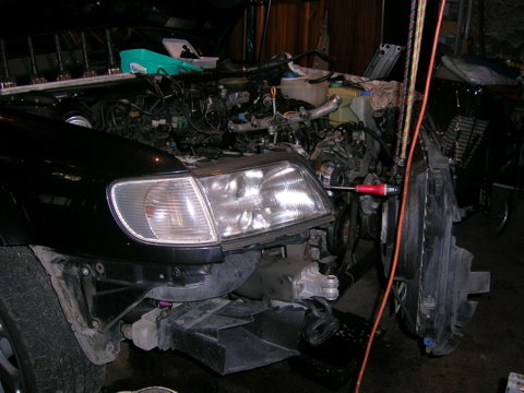

Tout est dans le titre.... Comment démonte t-on le moyeu thermo du ventilo qui est entrainé par la courroie accessoires sur un moteur 2.2 de la 100 S4 (la dénomination de ce moyeu chez Audi est "viscocoupleur")
Je n'ai pas idée de la manière de le bloquer afin de l'extraire (se dévisse avec une clef plate de 32).
Merci d'avance...

Il faut effectivement une clé plate de 32 mais il faut aussi un instrument en forme de compas avec a chaque extremité des "bras" un petit ergo qui vient s'inserer dans les petits trous de la poulie.
L'ecartement des "bras" du compas est reglable. Il sert donc a maintenir la poulie.
Quelques fois, lorsque le compas est trop epais, il faut casser les ailettes du vieux visco coupleur pour pouvoir l'inserer.
Tu n'en a pas besoin pour le remontage car le pas de vis est autoserrant quand le moteur tourne.
Il y a peut etre une autre methode mais je ne la connais pas.
Je pense qu'il ne doit pas etre complique de fabriquer cet instrument (fer plat avec deux tetons soudés).
Tu peux aussi essayer de "bloquer" la poulie en mettant la boite de vitesse en prise, mais je pense que ce serra trop serré et la courroie va glisser.

Ok, merci bien, je vais me fabriquer un outil ! Pour la traverse, c'est tout démonté vu que mon hélice c'est brisée et à "éclaté" le cache, le radiateur et consort.....

l'outil en forme de grand compas avec une broche perpendiculaire à l'extrémité de chaque branche est l'outil VAG SW32.

Et pour bloquer le viscocoupleur, faut de compas, j'ai passer une clé BTR dans un des trou, elle s'est bloqué sur une vis, un coup de clé de 32 plus tard, j'avais démonté ce viscocoupleur.

...personnellement, je me sers d'un bloque volant magnétique, un outil très utilisé en deux roues, qui se compose d'un manche et d'une sangle métallique que l'on peut serrer ou desserrer en vissant ou dévissant ce manche; il faut bien sûr avoir enlevé avant la courroie d'accessoires.
Sur ma 525 TDS c'est exactement le même système (viscocoupleur avec écrou de 32mm en pas inversé), pour le débloquer je laisse la courroie en place, je positionne la cléf plate et ensuite un coup sec avec une bonne masse et ça vient en un coup.
