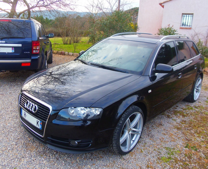

Pas mal mes j'avoue faut rabaisser un peu très bon choix les jantes 👍
  • Réponses 747
Tu as quel ET à l'arrière?
Tu as essayé de mettre les jantes arrière à l'avant?
Madin* , J'ai un ET42 au final a l'arriére sur du 9.5 voir plus...je les trouve plus large que mes 9.5" 3sdm ou apollo...bizarre ......ca passe tout juste a ras du bras d'amorto et du passage de roue interieur. genre a 5mm/1cm..j'y mettrais des petit spacer surement .
je ne tenterais pas de les passer a l'avant non.........
Pour le rabaissement ...ca ne rend pas aussi mal que vous le sous entendais et je verrais par la suite , mais ce qui ai certain c'est que je ne la poserais pas par terre mais pourquoi pas envisager un -20mm ..
A titre d'infos pour que la jante en 9,5 soit parfaitement centrée par rapport à l'aile et à l'amorto c'est ET40, moi c'était ca avec pneu en 275 c'était pile au milieu (à ras l'aile et à ras l'amorto, mais sans rien toucher)
-20 c'est ce que j'ai, un excellent compromis entre gueule et utilisation quotidienne !
-20 c'est un all road pour moi ^^
-40 sa commence a se voir !! =)
On parle de -20mm Sur chassis standard / Conford ...comparable a un chassis sport origine .

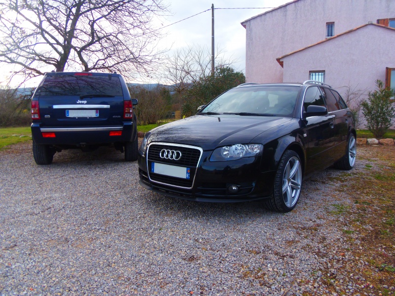

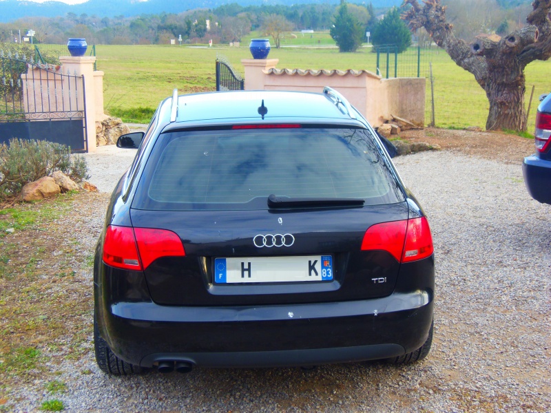

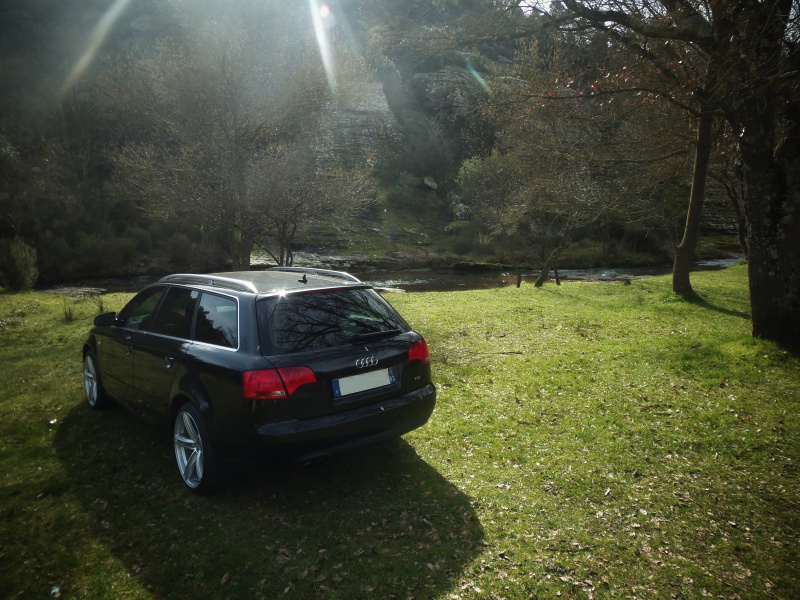

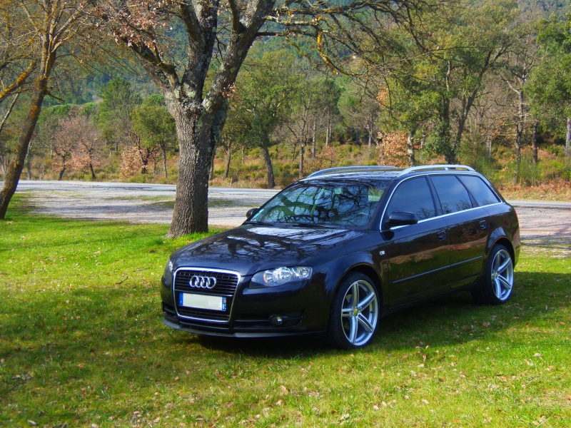

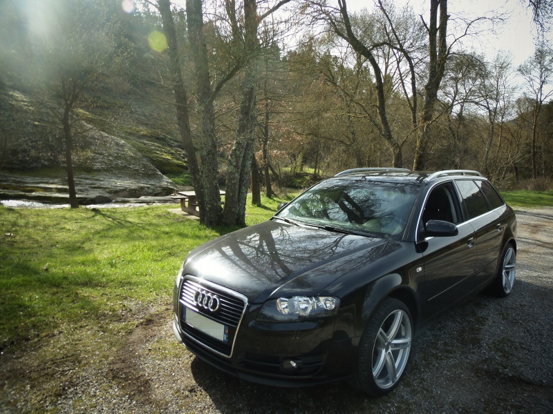

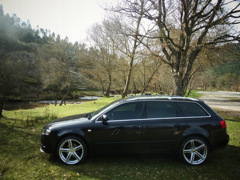

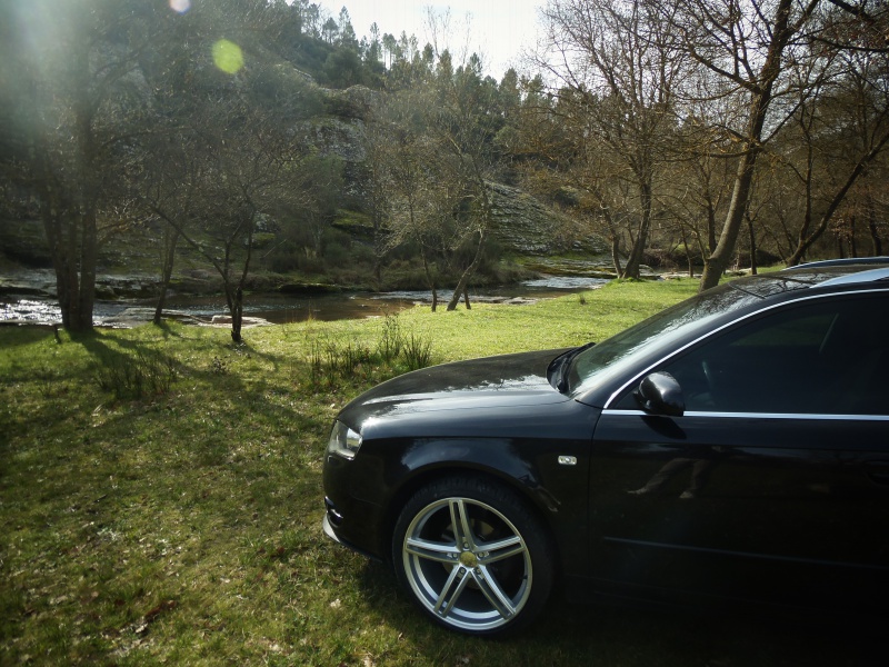

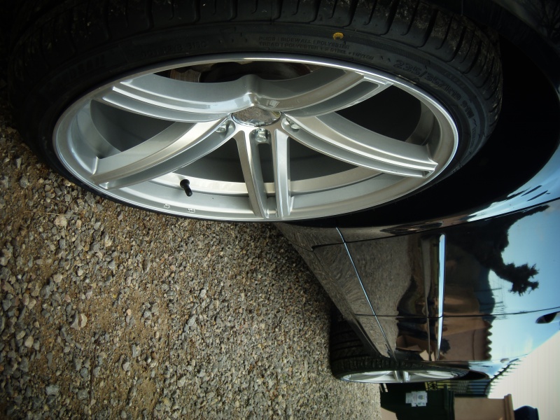

Petit teste des roues ce matin , histoire de vérif si pas trop de vibration ... tout est ok" ...0 Vib""
et petit shoot outdoor ...

Superbe photos! J'adore les jantes asymétriques avec un effet plus concave a l'arrière!

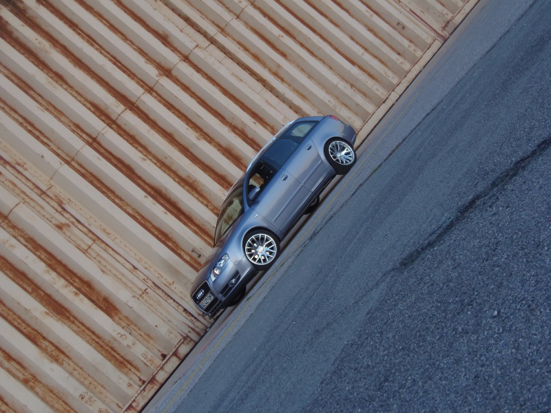

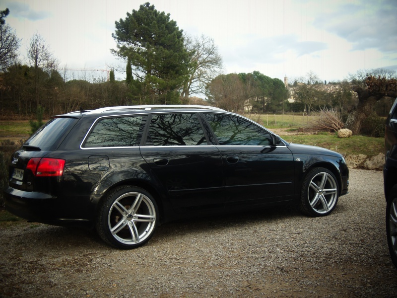

ci dessous mon Ex B7 en chassis sport en 18" et pour moi elle été a plat niveau chassis mais la difference de hauteur se passée au niveau des aile avant arriere et pneus .. :think:
donc pour que visuellement parlant tu ai une homogénéisation de la hauteur entre aile et pneu entre l'arriére et l' , avant il nous faut légèrement incliné le chassis vers l'avant et de ce fait le chassis ne sera donc plus a plat mais légèrement incliné...
