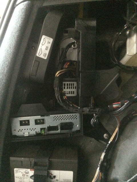

MONTAGE TV TNT OEM
module hydrid TV
Faisceau de chez Kufacter
sans mode d'emploi
support

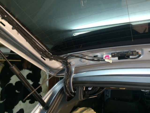

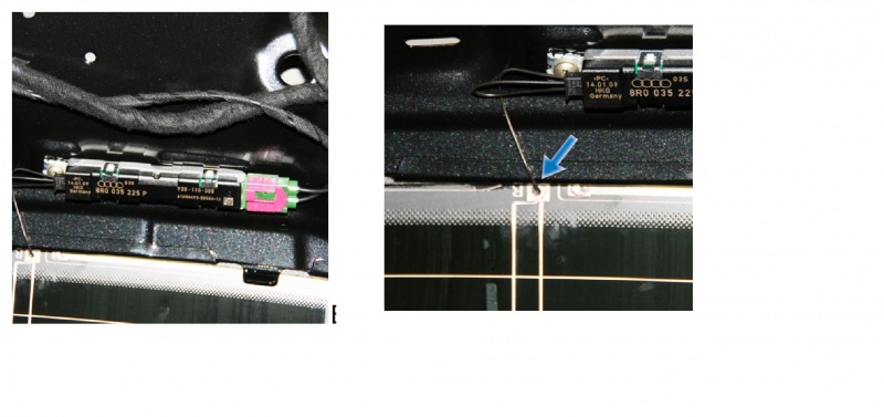

voici l'emplacement des antennes
le N°4 en haut du coffre c'est sur elle y sont
en bas il faut que je démonte pour voir

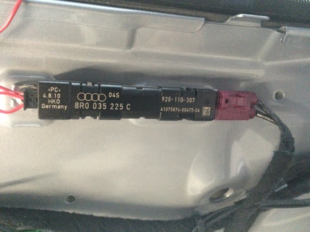

4 8R0035225J amplificateur d'antenne; supérieure
4 8R0035225K amplificateur d'antenne; supérieure
4 8R0035225L amplificateur d'antenne; supérieure
4 8R0035225C amplificateur d'antenne; inférieur gauche
4 8R0035225P amplificateur d'antenne; pour les véhicules avec; Récepteur TV (tuner);en bas à droite;
4 8R0035225Q amplificateur d'antenne; pour les véhicules avec; Récepteur TV (tuner);en bas à droite;
5 8R0035225M amplificateur d'antenne; D-pilier;gauche

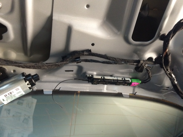

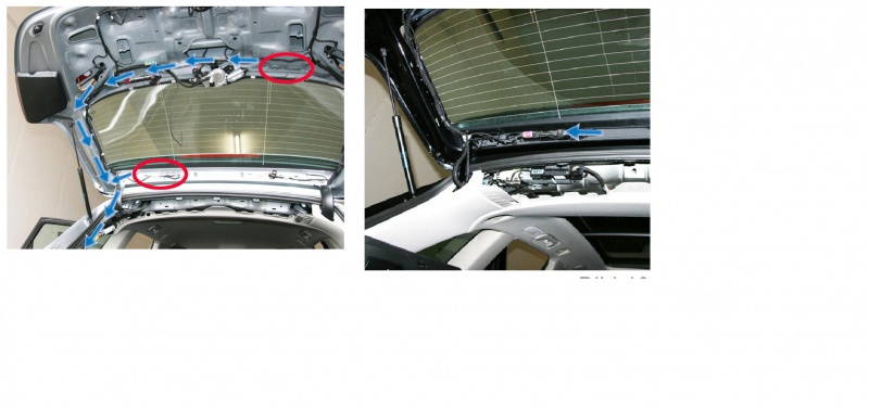

voici une antenne radio sur le haut hayon
voici une autre sue le coté du hayon
il me faudrait les deux antennes là :reflexion: :reflexion: :reflexion:
après recherche j'aurai ça et la plus part des Q5 aussi
4 8R0035225J amplificateur d'antenne; supérieure; PR-QV0, QV3 ,;QV8 1
4 8R0035225C amplificateur d'antenne; inférieur gauche 1
En démontant j'ai pu m'apercevoir que j'ai bien aussi les antennes numero 4. Je pensais que ça avait un rapport avec le dégivrage ;-)

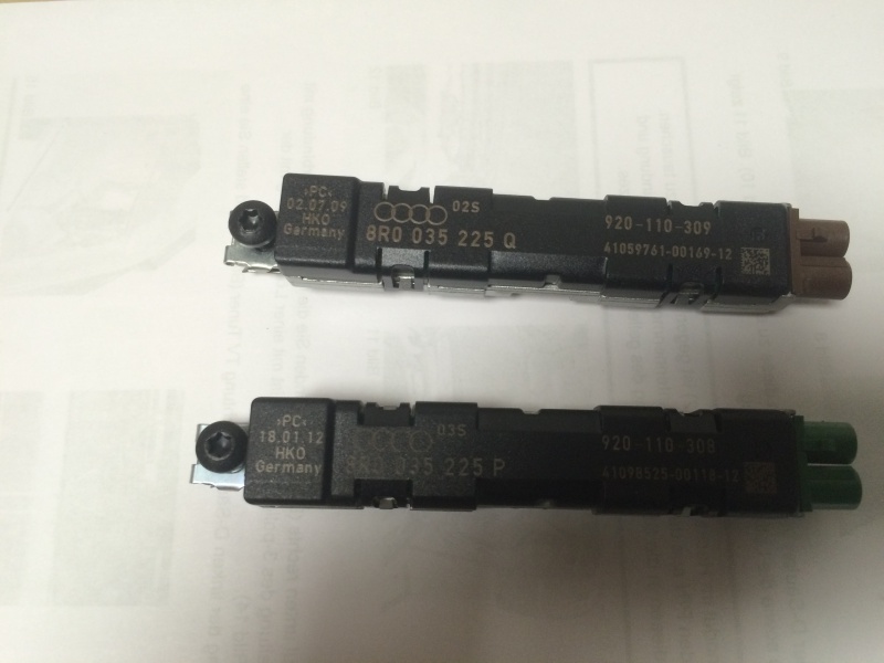

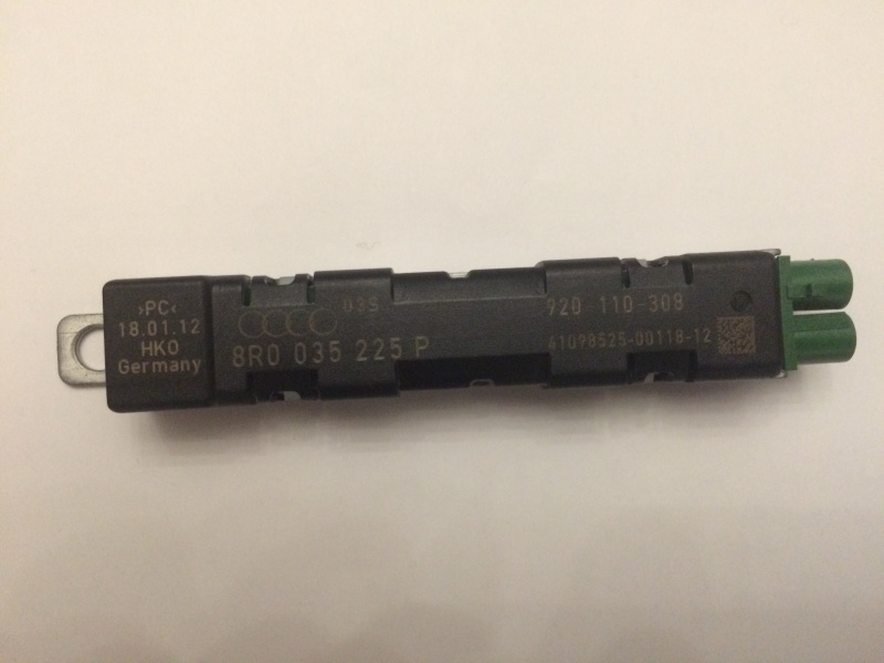

j'ai trouver une antenne sur Ebay 8R0035225P
et l'autre pas moyen de la trouver commander en CC une semaine d'attente 8R0035225Q

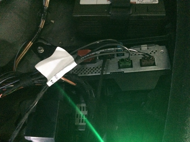

sur le module il y deux prise pour les deux Antennes

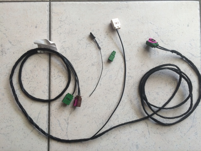

faisceau reçu rapide chez Kufactec en ce moment
les livraisons sont pas donner mais rapide et en plus a présent il nous facturer les frais Pay Pal .. :mur:

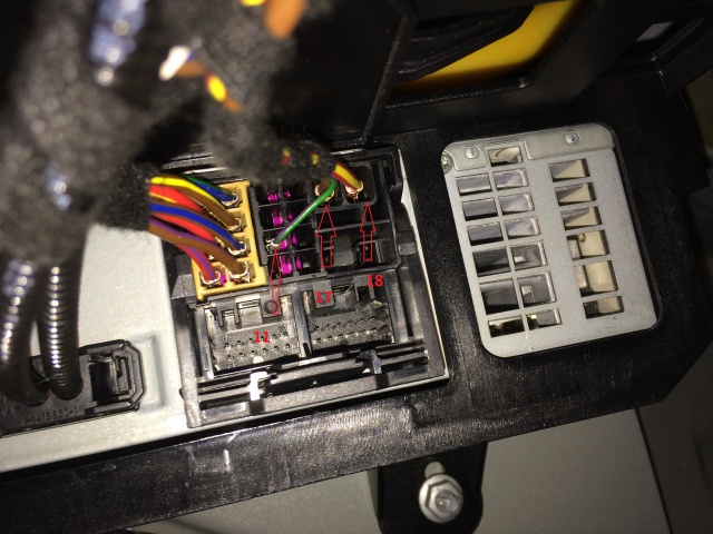

quelqu'un pourrait-il me dire pour le branchement des 3 fils
vert =====???
marron = masse
rouge & blanc = + 12v

Les trois fils ont la même longueur ils doivent se brancher au poste comme les deux fils en fibre optique
Slt ,notice de montage reçu
les trois fils se branche sur la grosse prise de la radio
vert = PIN 11
marron = PIN 17
rouge & blanc = PIN 18

un ampli d' antenne reçu
deuxième ampli d'antenne reçu

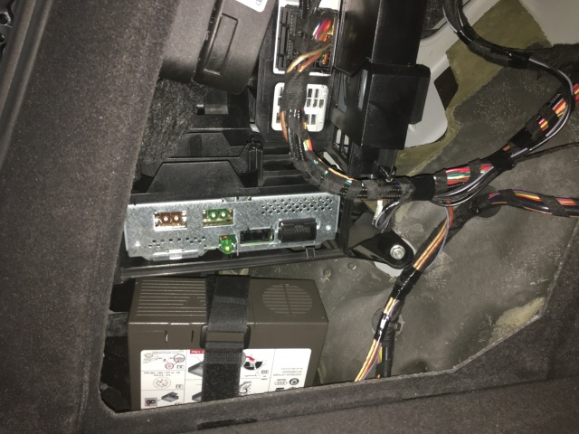

tout les faisceaux sont passer et MMI connecter au module TV
maintenant il me reste plus qu'a régler le problème des antennes
j'attend la réponse de Kufacter apparemment je doit changer un module par un autre

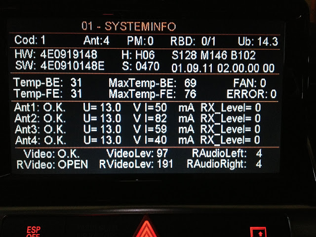

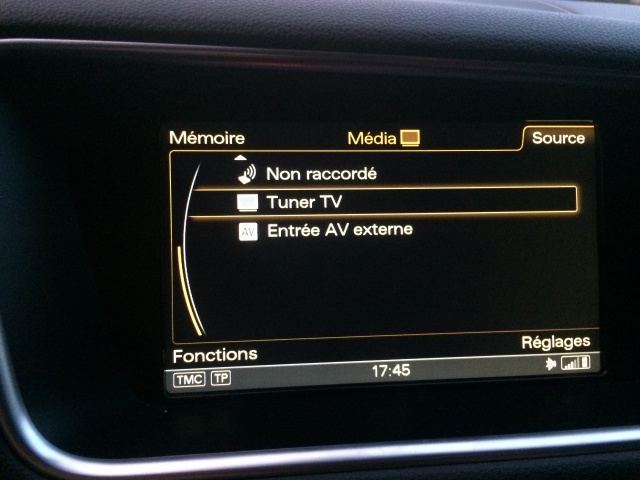

la tv fonctionne mais j' ai pas toute les chaines et quand je roule certaines parte et reviennent
mais j ai que 3 antennes de détecter
au VAG COM
j 'ai vue sur le forum le tableau des antennes et il y en a 4 et sur le miens 3
il me manque la 4
si quelqu'un a le même système s' il peut me dire :marcelpoire: :marcelpoire: :marcelpoire: :marcelpoire: :marcelpoire:

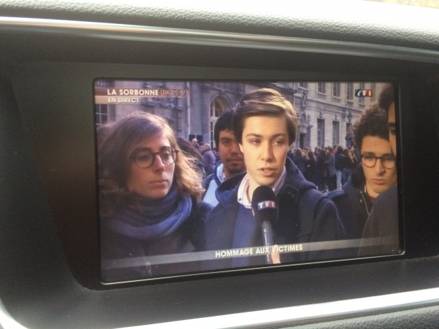

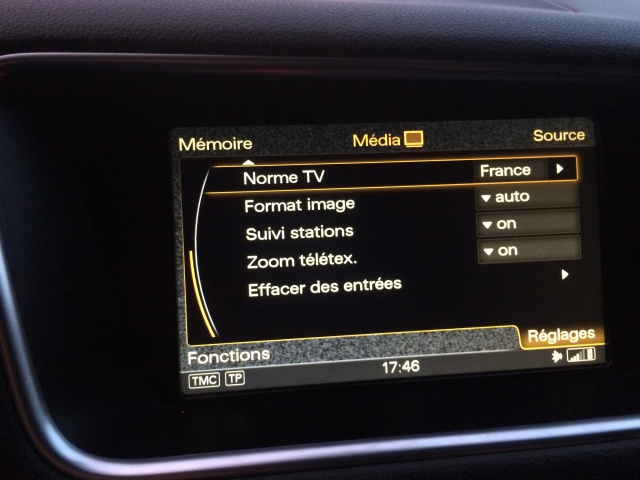

Voilà ça fonctionne bien à l'arrêt et sur quelque
Chaînes en roulant
Mais je cherche comment mettre la quatrièmes
Antennes
