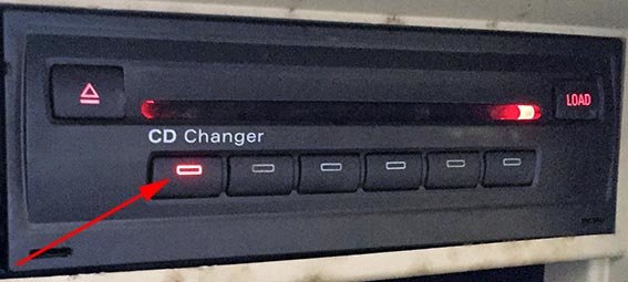

- Insérer le Cd (suivant votre version actuelle, voir plus haut) dans le premier compartiment du chargeur Cd (CD 1 ou CD2)

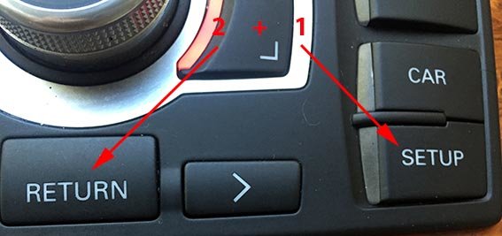

- Appuyer sur les boutons SETUP et RETURN en même temps et conserver l'appui pendant 3 à 5 secondes jusqu'à l'apparition du menu de mise à jour sur l'écran du MMI ( Moi il a fallu que j'appuie en premier sur SETUP puis, sans lâcher, j'ai appuyé sur RETURN, au bout de quelques secondes un menu en rouge est apparu dont le titre était "Mise à jour")

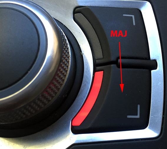

- Appuyer sur "Mise à jour" (touche en bas à droite) Le bouton MAJ est celui qui se trouve à droite de la grosse molette (coin inférieur droit)

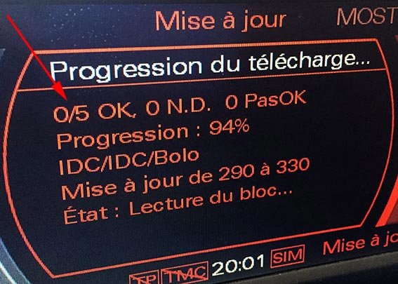

- Après avoir terminé avec le Cd1, rebooter le MMI, enlever le Cd1 et insérer le Cd2 à la place. ATTENTION, lorsque la fenêtre de téléchargement apparaîtra, regarder attentivement en haut et à gauche et vous apercevrez "0/5", il est important que vous attendiez le téléchargement complet, à savoir 5/5, ne vous fiez pas simplement au pourcentage que vous verrez défiler, une fois que LES téléchargements seront terminés, vous verrez apparaître une nouvelle fenêtre qui vous montrera que le système est en train de tester un par un les composants qu'il vient de mettre à jour, une fois ces tests terminés, une nouvelle fenêtre vous proposera de rebooter le MMI, pour ce faire il vous suffira de valider avec la grosse molette la ligne "rebooter le MMI"
