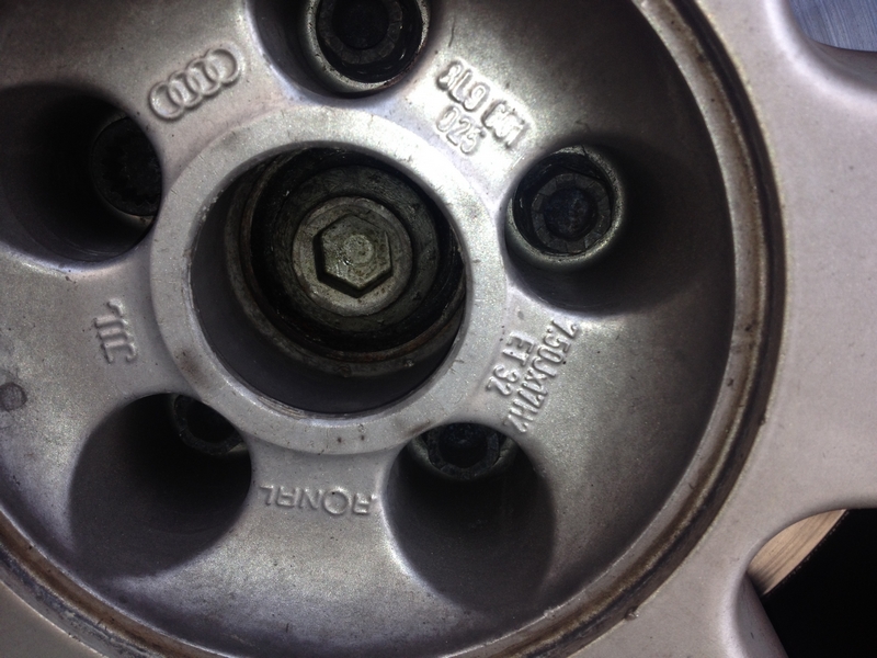

en démontant la capuchon de centre de jante se trouve une grosse vis avec une tete allen, alors qu'il est marqué douille de 32 ou 36 sur les tutos , est ce normal ? ci-après la photo, connaissez vous la taille de cette clé allen ? merci
Ta vis de cardan est tout à fait normal, a l'avant c'est un vis à tête 6 pans femelle
Celle du cardan arrière est 12 pans mâle ...
Voilou

Ils font vraiment tout pour décourager les gens avec leurs systèmes de fixation !
