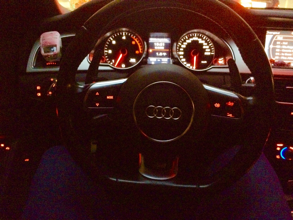

Tout s'est bien passé merci.
Il faut juste la fameuse clé M12 !
Oups, désolé retard :)
J'ai placé un original S5 avec palettes ALU, pas en méplat, un normal car les méplats sont bien trop cher...
J'essqie de revendre le mien du coup, en sline sans les palettes, faut vraiment que je fasse des photos....
