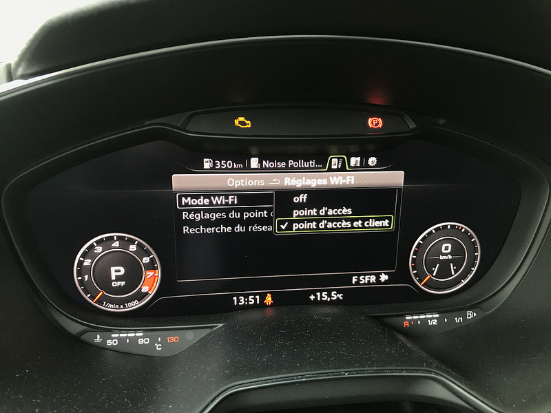

Rebooter le MMI (poussez vers le haut NAV et RADIO et appuyer sur le bouton central du MMI, puis relâchez)
Allez dans les réglages du MMI pour choisir réglages WIFI et choisir "point d'accès et client"

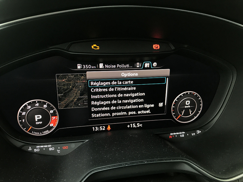

Dans l'affichage carte faire un "clic +" (celui de droite) et choisir "réglages de la carte"
36337352442_0fb1fcb81a_c.jpgSans titre by Benoit, sur Flickr

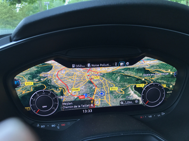

Dans affichage choisir "Google Earth" puis revenir dans la carte
36108965110_773467c3cb_c.jpgSans titre by Benoit

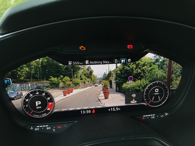

Street view :
36459327676_314ee58609_c.jpgSans titre by Benoit, sur Flickr

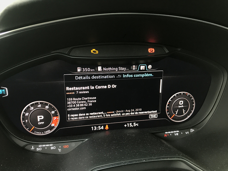

Certaines fonctions fonctionnent comme les infos détaillées sur un restaurant, un POI, un parking, le traffic par défaut, etc...
