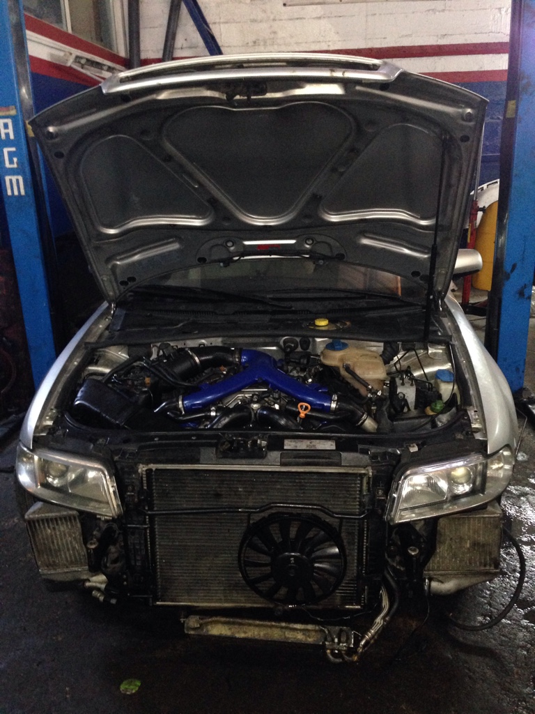

Alors pour ce genre de montage, danger car c'est du spécifique. Prendre l'air dans le compartiment moteur, déjà bof bof..... J'ai faillit distribuer une "salade de phalanges" ( :MdrDevil: ) à un "préparateur" (plutot un "jacky tuning") BMW qui montait ça sur une 1M. Et sur Lyon, il fait bien moins chaud que chez toi :ripeer: .
Ensuite pour suivre après le filtre à air, le Y est d'une seule piece, bon il y a du boulot c'est sur, mais l’épaisseur doit etre plus importante que le Y stock et une fois que l'alu a bien pris les calories, c'est pas bon pour le rendement, mais alors pas du tout.... Le Y de LOBA en carbone, n'est pas là que pour faire joli: Le carbone retransmets beaucoup moins les calories. Sans tomber dans les conduits d'admission full carbone, il faut des pièces très fines et en plusieurs parties. à chaque jonction, les joints en caoutchouc évitent les ponts thermiques et les vibrations. Apres les échangeurs, on a encore un Y full alu avant le boitier papillon. Ce type de montage existe chez APR et pour etre aussi sur les forums US, les systèmes APR font pas trop l'unanimité... Encore un problème de température excessive en admission.
Pour résumer, garde tes conduits d'origines (ou de RS4), surtout avec la puissance que tu cherches. Si tu veux une admission dynamique, une boite à air, c'est bien et tu récupères de l'air frais en dessous des optiques. Tu as une bonne densité d'air et tu évites (un peu) de te prendre des flaques d'eau (bon je sais, c'est rare chez toi :ripeer: ).
PS: le montage que tu as montré, je monterais ça pour une voiture dédiée au drag' :race: :race: :race:
RE-PS: Une pipe d'admission en carbone ou plastique, ce serait top.

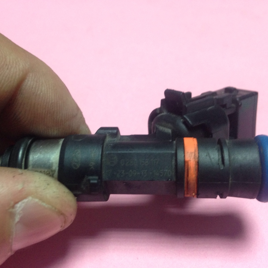

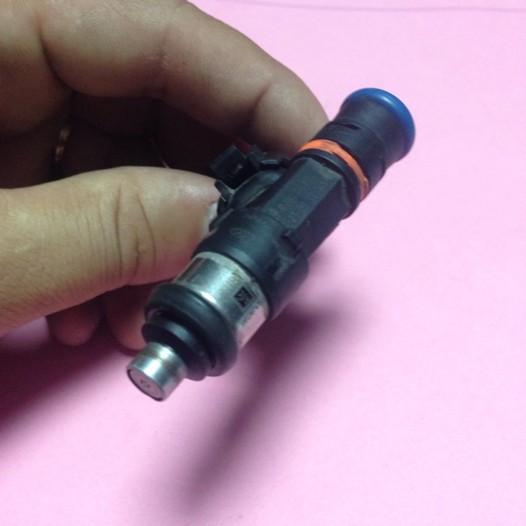

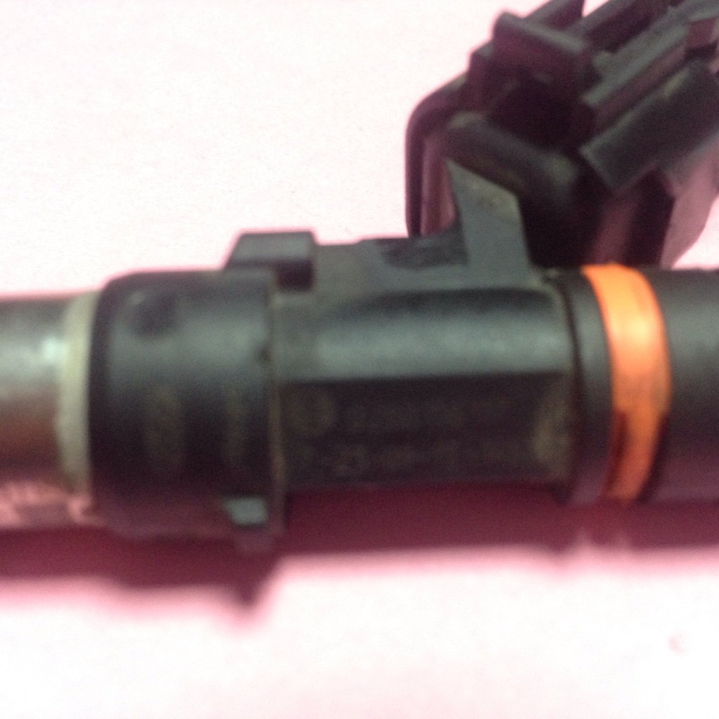

Bsr à tous , voici les injecteurs en question que j ai démonter ce matin comme convenue ;)
Referenece 0 280 158 117 si c'est bien ce que je vois.
Ben deja c'est des 550cc, pas des 700. Je cherche une vrai doc Bosch pour voir comment est le jet (angle, etc...). C'est apparement des 6 trous, ce qui est pas mal vu les 3 soupapes à nourrir en admission.

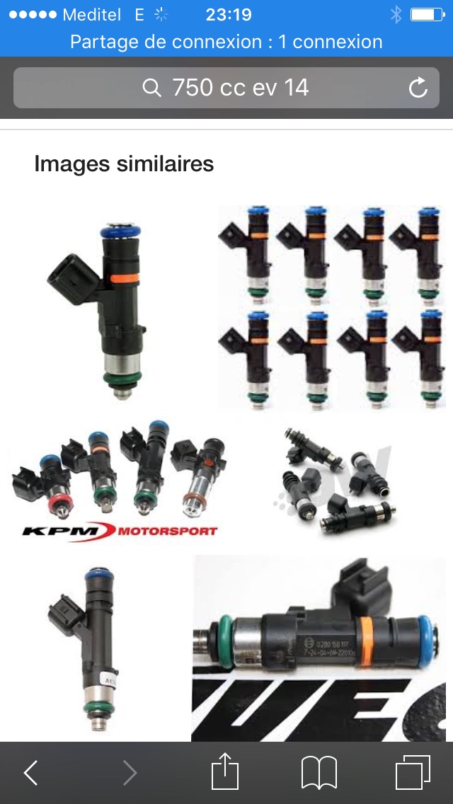

Pour revenir aux injecteurs se sont bien des 750 cc la référence est bien 280 158 117 est bien celle des 550 cc et en meme temp celle des 750 cc qui sont vendue après sous référence EV 14 renseigne toi bien tu verras que je me trompe pas et ma cartographie a étais faite pour des 750 cc importer des états uni ainsi que la carto voilà l ami ;)
Yop, effectivement, c'est bien des 750cc par contre ça doit etre des modeles modifiées car quand je regarde la ref 280.... ça me donne des 550cc et chez Bosch, une ref, c'est un modele et pas une serie de modele.
