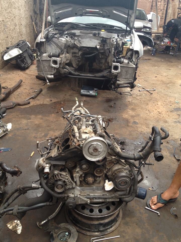

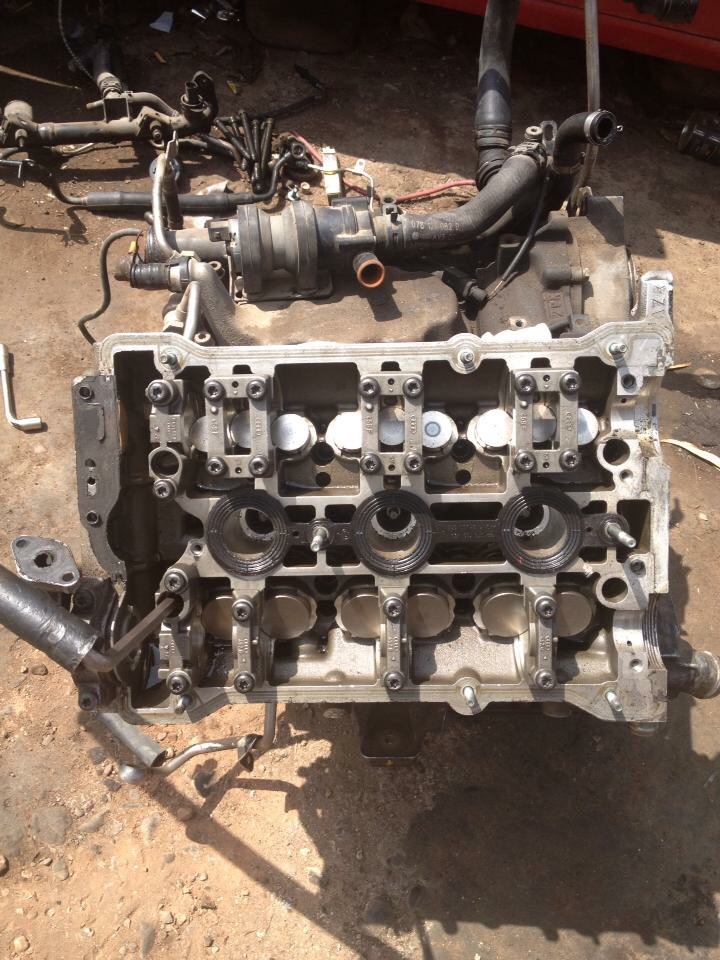

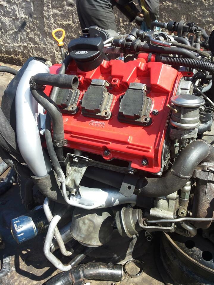

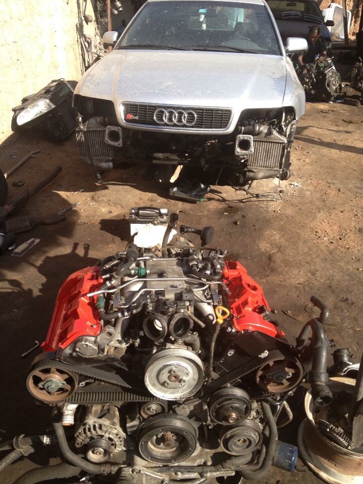

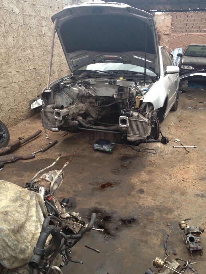

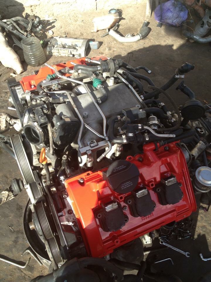

Salut à tous voilà comme je l ai déjà dit dans ma présentation je possède une Audi s4 (stage3 normalement) donc voilà la voiture marche très bien du tonnerre mais je trouve que j ai bcp de lag a chaque passage de vitesse ... Ma préparation moteur est la suivante : culace rs4,arbre à came 2,8,turbo rs6 4,2 modifier, débimetre rs4 ,moteur décomprimer ,injecteur 750 cc bosch, pompe 044 Bosch, ligne d origine modifier et décataliser ,échangeur rs4 ,bougie rs2 voilà j ai tous dit les photos ci joint de mon moteur ....d587f877fb6da394452593a452c79828.jpg311e21eef763d869ddb6e05e389da889.jpg06d408dbcc7fbc2aa75038e72e82b526.jpg0b83fb03314a35509e82a4f68579c657.jpg7fcb70b4246f2f0069fb79dfdd9c3adf.jpg7154076357f6d86aad0f59d5453e58eb.jpg3d2d5e0f4a2ac6f1b0b31261ae88b7b3.jpg1224216b53e19bf10d5a49b83f47cb92.jpge4cbe57d3d57c5ac6ed49454bc8e6a33.jpgldaa63bf1e6fc3676237b35184112ed07.jpg

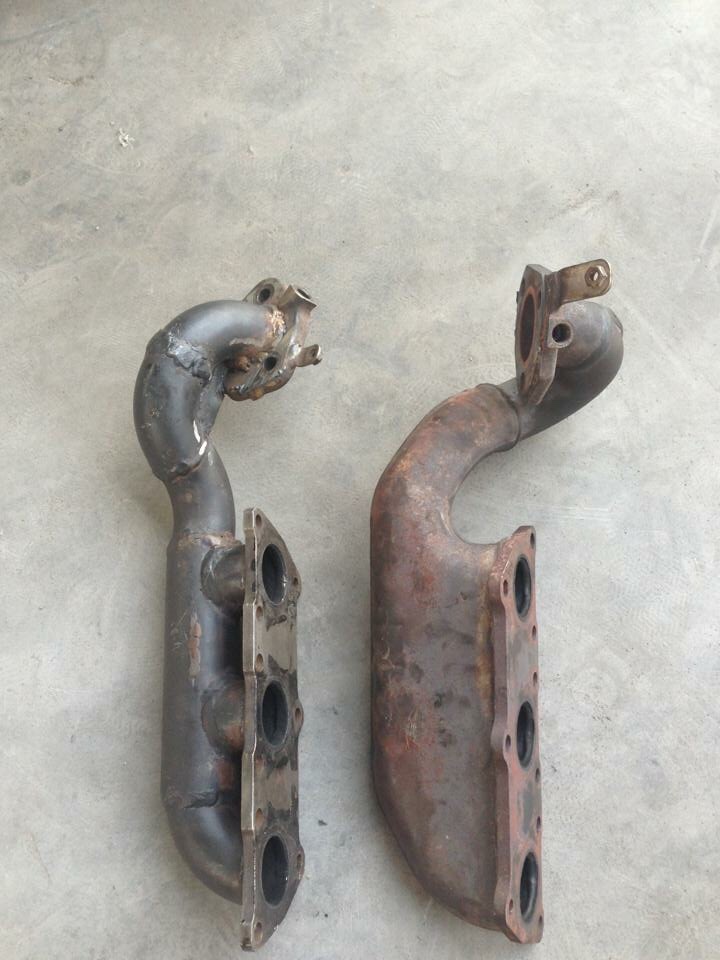

Ah oui j ai aussi des collecteurs de rs4 modifier fais sur mesure, en sachant aussi qu au Maroc le sp 98 n existe pas :( qualités d essence médiocre ) ps : ma Prepa a plus de 37000 km jamais de soucie sauf une fois un turbo qui a lâcher à cause du collecteur fissurer tout est passer dans le turbo apres sa changement de collecteur ( photo ci joint ) ma reprogue est normalement de 440 cv .... Qu en penssez vous les amis ????
Ah oui j ai aussi la voiture qui a du mal a démarré le matin obliger de mettre plusieurs coup de clefs sa depuis le début de la Prepa
Ouuppsss j ai aussi les dump valves d origine !!!!
Pression de turbo a 1,4
Que penssez vous de tous sa les amis manque t il quelques chose si oui dite le moi merci pour votre attention à ce sujet ;)

Salut à tous je revien sur ma Prepa mes un de mes turbo a lâcher donc je repasse en k04 croyait vous que je puisse avoir les même performance que ceux que j avait monter que me conseillez vous ?
si tu as du lag au changement de rapport, vérifie si tu as pas de fuite.
Tu as eu quoi comme probleme avec tes turbos rs6 ?
Vu les temperatures au Maroc ( quelle coin d ailleurs ?) , des echangeurs gros volumes style wagner ou frontal ne lui ferai pas de mal .
Ta carto vient de chez qui ? Peut etre ta carto qui est pas top .
En effet si t'as du lag avec tous ça tu doit avoir une grosse fuite , met en pression ton circuit pour voir d'oú vient ta fuite

Bon, pour ton problème, tu peux avoir plusieurs pistes, comme celle décrites plus haut:
- Fuite circuit de suralimenation.
- Injecteurs trop gros. Pour faire baisser la température de la chambre de combustion, c'est bien d'avoir et/ou injecter plus de coco. Pour la temperature, c'est bien, pour le fonctionnement et rendement, c'est moins top.... Et ta carto a bien été prévu pour des 750cc ? C'est quoi comme modèle d'injos ? Car gaffe, faut avoir un jet 'achement large vu les conduits à 3 soupapes en admission.
- Pour l'indice d'octane, le coup de remonter le niveau avec des octanes booster, ça marche... pour fendre les culasses au niveau des bougies cause que c'est très très dur de vérifier l'efficacité, je connais (2.0 l turbo en dragster) :reflexion: Je suis a ce propos du même avis que AudiSportS4/RS4 sur le sujet (regarde son post). De plus, pour ton souci, vu que l'indice d'octane est fluctuant, tu n'auras jamais un rendement correct.
Je te donne une expérience perso à ce sujet: les 650NXR usine du Paris-Dakar sortaient plus de 140hp au banc chez Elf avec le bon indice d'octane, l'essence bien raffinée et bien filtrée. On y mettait grosso modo les memes température et taux d’hygrométrie que le désert.... Ben pour fiabiliser le moteur qui devait tenir ses 12 000km et supporter l'essence (di mierda), le moteur passait à à peine 90hp, ça calme hein !?!?!
- Les turbos de RS6 te rajoutent du lag par rapport à des turbos stocks.
- Le échangeurs stock, tu peux les jeter bien loin :race:
Voili voilou :race:

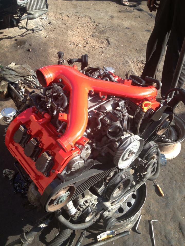

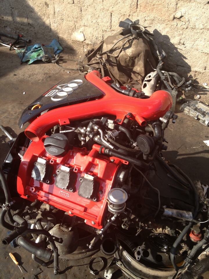

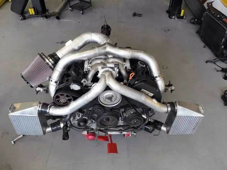

Re salut à tous est ce que quelqu un pourrait me donner le diamètre exact du y d admission qui est fait lors d une prepa pour modifier celui d origine , mon but est de faire comme sur la photo qui suit :ff108254d5e0538265901dd0730a1635.jpg
Premiere fois que je vois ce genre de prepa .
