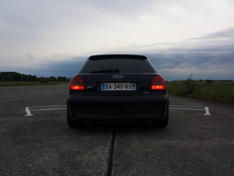

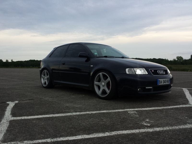

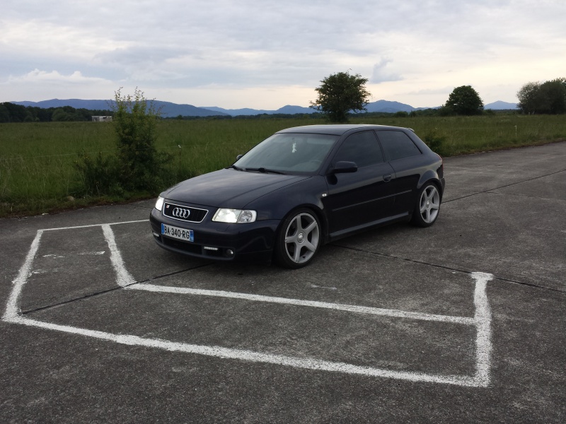

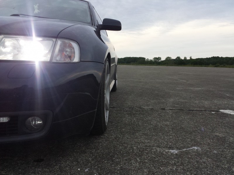

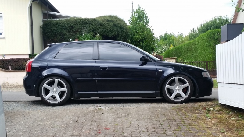

Je vous présente la S3 , qui m'emmène tout les jours au boulot depuis 5 ans, et je ne m'en lasse toujours pas !
Donc une Audi s3 8L, moteur APY de 2000 ph1, bleu Ming, 195 000km à l'achat et 240 000km actuellement, soit plus de 40 000km, soit plus de 70 pleins, soit plus de... Bon, sinon, je reprends une phrase de ce forum légèrement trafiqué... Dites moi que l'amour des stations pompes ne s’arrêtent pas !
Coup de coeur pour cette voiture depuis mes 15/16 ans et après toutes ces années avec ma S stock, enfin presque, j'ai comme projet d'avoir une s3 8L prépa, mon choix est mûrement réfléchi, j'ai passer plusieurs heures à établir le cahier des charges et en arrive à ce point:
Ma caisse est trop vieille :kimouss:
Non mais plus concrètement j'ai appris il n'y a pas longtemps qu'il existait des voitures qui fumaient noire, appelé diesel, et qui consommaient peu, selon la légende, et je vais arrêter de farcir ma S de KM et me trouvé un mazout pour la semaine, mais du coup, pour le week-end, autant avoir quelque chose qui décoiffe le caleçon, c'est pourquoi j'ai décider de passer sur un projet, la suite arrive bientôt... ;)
Donc voici ma femme, ma dépanneuse, ma caravane, ma j'te sauve la vie quand tu es en retard ( et encore mes 12 points :marcelpoire: ), bref ma caisse quoi !
Modifs:
Esthétiquement : Glastint, jantes ABT, les led ont vite fait le saut

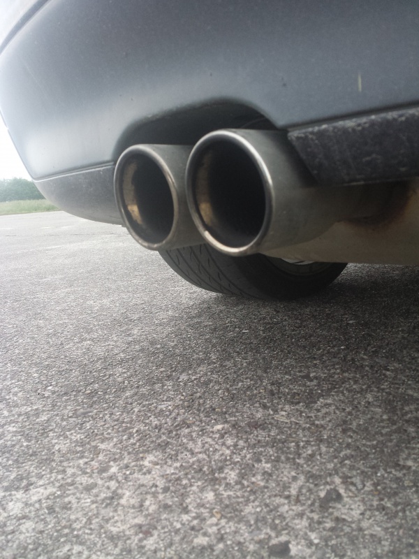

Une ligne Milltek après cata neuve à l'achat en 2010, aujourd'hui dans la force de l'âge (j'ai une petite vidéo du son si quelqu'un veut entendre je la posterai)
Et le chassis: 4 combinés AP
Et voila, rien de plus ! Hormis de l'amour :payday:

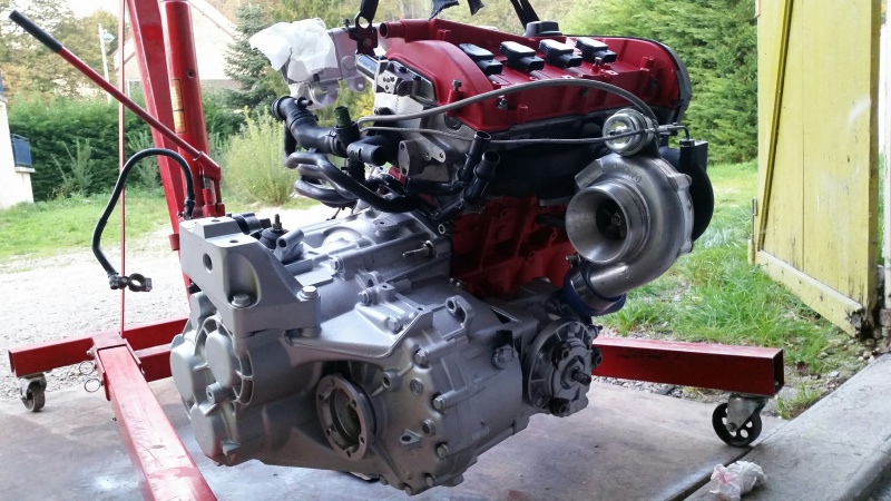

Oh le moteur tout neuf :p Impecc !!!
ouahh,ça ça m'interesse!mais tu l'achete déja toute préparée si j'ai bien compris???
Merci :)

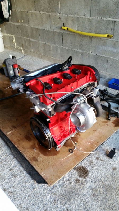

Oui un gros gros boulot à déjà été fait sur la partie moteur, je viens d'allez la voir sur place, toutes les factures de toutes les pièces sont présentes, l'essai à été plutôt concluant même si je n'ai pas exploité les poneys à froid comme sa...
Voici un petit listing des pièces présente dessus:
Base du moteur APY avec déphaseur
Passage du bloc 1800cc turbo en 1983cc turbo
Réalésage du bloc en 1983cc + traitement
Blanchiment culasse
Equilibrage dynamique du vilebrequin
Pistons forge malhe 82.5mm 8.5:1 CR
Bielle en H iE forge rods
Coussinet tries métal ACL
Vis bielle et culasse ARP
Joint de culasse 82.5 renforcer
Distri kents cam renforcer
Pompe a eau renforcer
Soupape superteel inconel
Joint queue de soupapes
Culasse retravailler coter échappement passage de 34 en 40.
Collecteur turbo t25 ATP (donc en fonte, le gt3071 pèse un âne mort et l'inox peine à résister à priori, j'y reviendrais plus tard la dessus)
Turbocharger gt3071r
Bolt V-band gt30
Wastegate interne
Débimetre d'air audi RS4
N75K
Bougie froide
Volant moteur mono masse & embrayage renforcer Sachs Race
Dump valve forge split'r
durite T silicone
durite couder silicone
durite manchon silicone
durite dépression d'air silicone ( durites montés accessoirement sur les TGV :secret: )

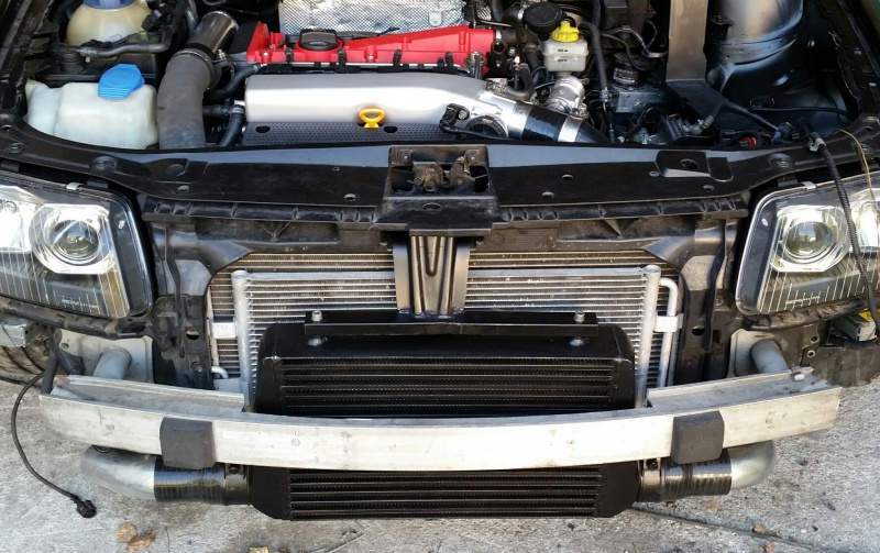

Echangeur en façade 450x300x76
Ligne d'échappement cargrafic en 76 (je vous met au défi de la trouver sur le net :P )
Sonde lambda avant cata neuve
4 soufflet de cardans neuf
Silent-bloc moteur central super pro polyuréthane
Flector neuf
Injecteur 440cc sous 4bar
Pompe essence walbro 255l/h
Filtre à essence neuf
Short shift

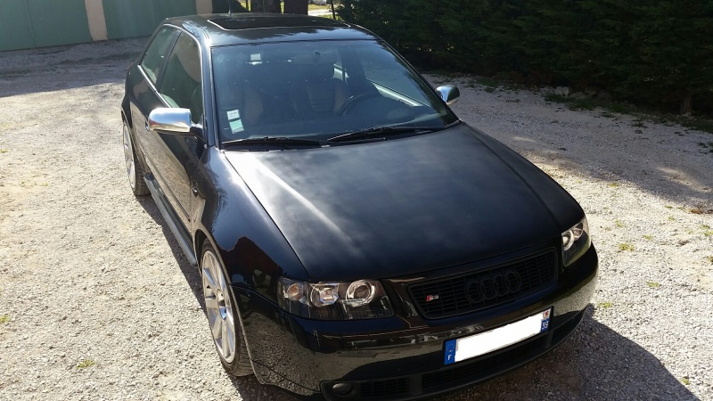

Le chassis à 125 000km, Capot noir mat, toit ouvrant, feux à fond noir, intérieur full cuir noir que je vais changer avec les Recaro bleu alcantara que j'ai dans l'autre, 4 mano (air/fuel, pression turbo, pression d'huile et température d'huile)
Voila une photo de la Belle et la Bête:
3637741142151810207056467558843161791464
Ce que j'aime c'est que extérieurement la voiture ne laisse pas présager qu'il y a une bonne grosse prépa, elle reste parfaitement sobre et c'est exactement ce que je recherche, même l'échangeur frontal est quasiment invisible si l'ont n'y prête pas vraiment attention , la cocotte minute est à recirculation, bon sa...c'est pour le moment, entendre dépressurisé ce turbo de camion doit quand même être jouissif...je verrais par la suite...
C est celle de franche comter ? Elle est pas très loin de chez moi ! Quand tu viens la chercher fait moi signe :)
un travail de dingue a été fait dessus,je pense que la,ça doit pousser du diable...
Oui oui elle est bien dans le jura, tu es d'ou Louwiic?

Le moulin:
La voiture, le capot donne un effet bizard en photo avec le mat, en vrai c'est beau et propre mais mon avis est encore partagé ! Vous en pensez quoi? Je ferais de meilleures photos plus tard, il rend mieux sur la photo posté plus haut
le capot repeins le couleur carrosserie,ça te donnera un effet totalement stock et surtout....c'est quand meme plus beau quand ça brille!
Ouais pareil, le capot fait bizarre la, ou alors c'est vraiment les photos qui rendent pas.
Elle était sur lbc non ? Si je me souviens y'a encore du boulot niveau reprog non ?
Oui je préfère aussi quand ça brille ! Ou alors c'est l'habitude...on verra :icon_smile:
