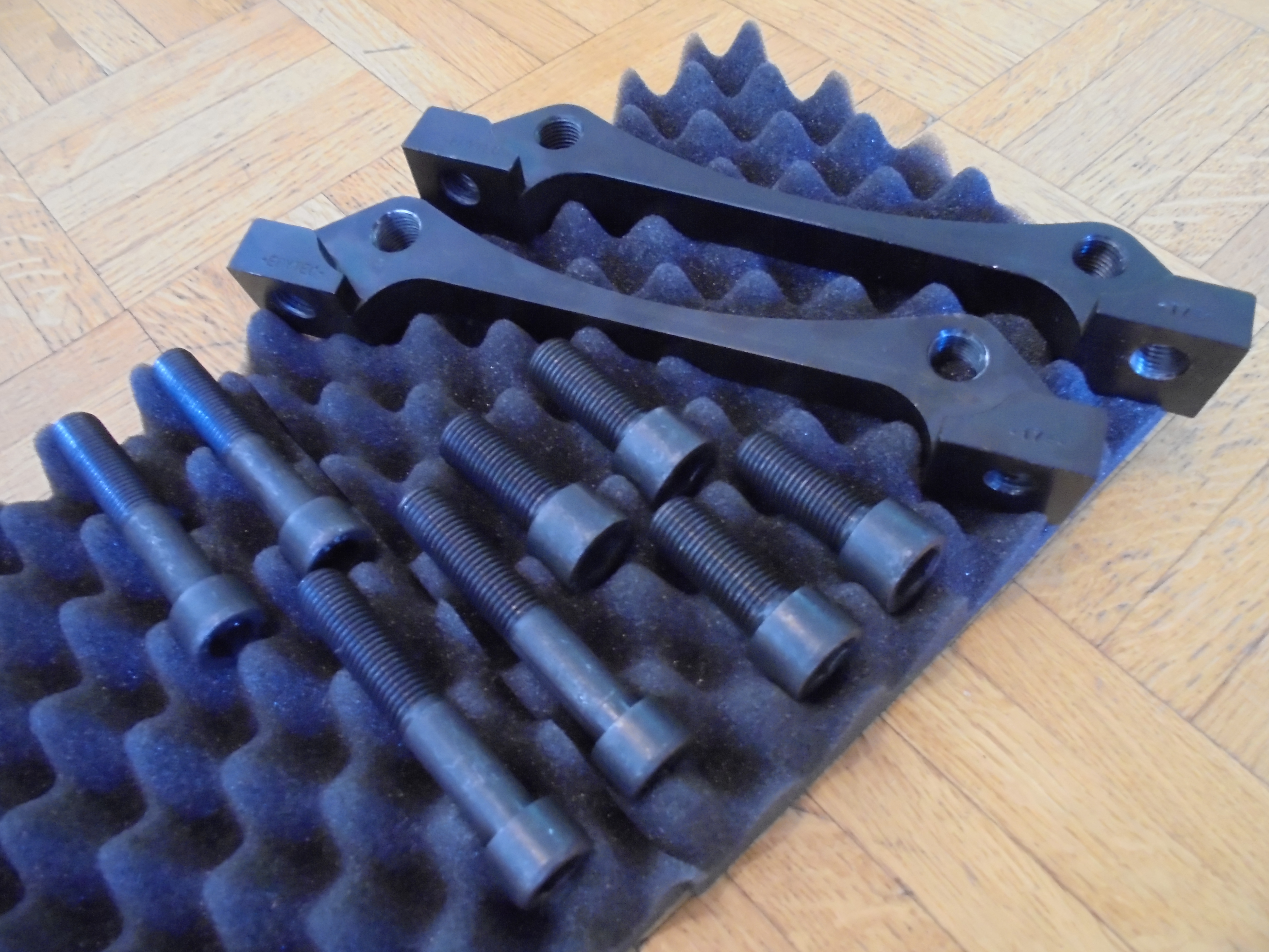

J'ai 2 pinces de frein avant de RS3 que je voulais monter depuis longtemps et la je vois les supports d'étrier parfait pour un montage
avec disque d'origine S4 B5
http://www.epytec.de/4893/audi-a4-s4-b7-ttrs-audi-ttrs-bremsanlage-bremssattel-adapter?c=1787
alors j'ai commandé juste avant, mais je me demandai quel flexible il faut mètre, peut être des de RS4 B7 ou autre je sais pas trop

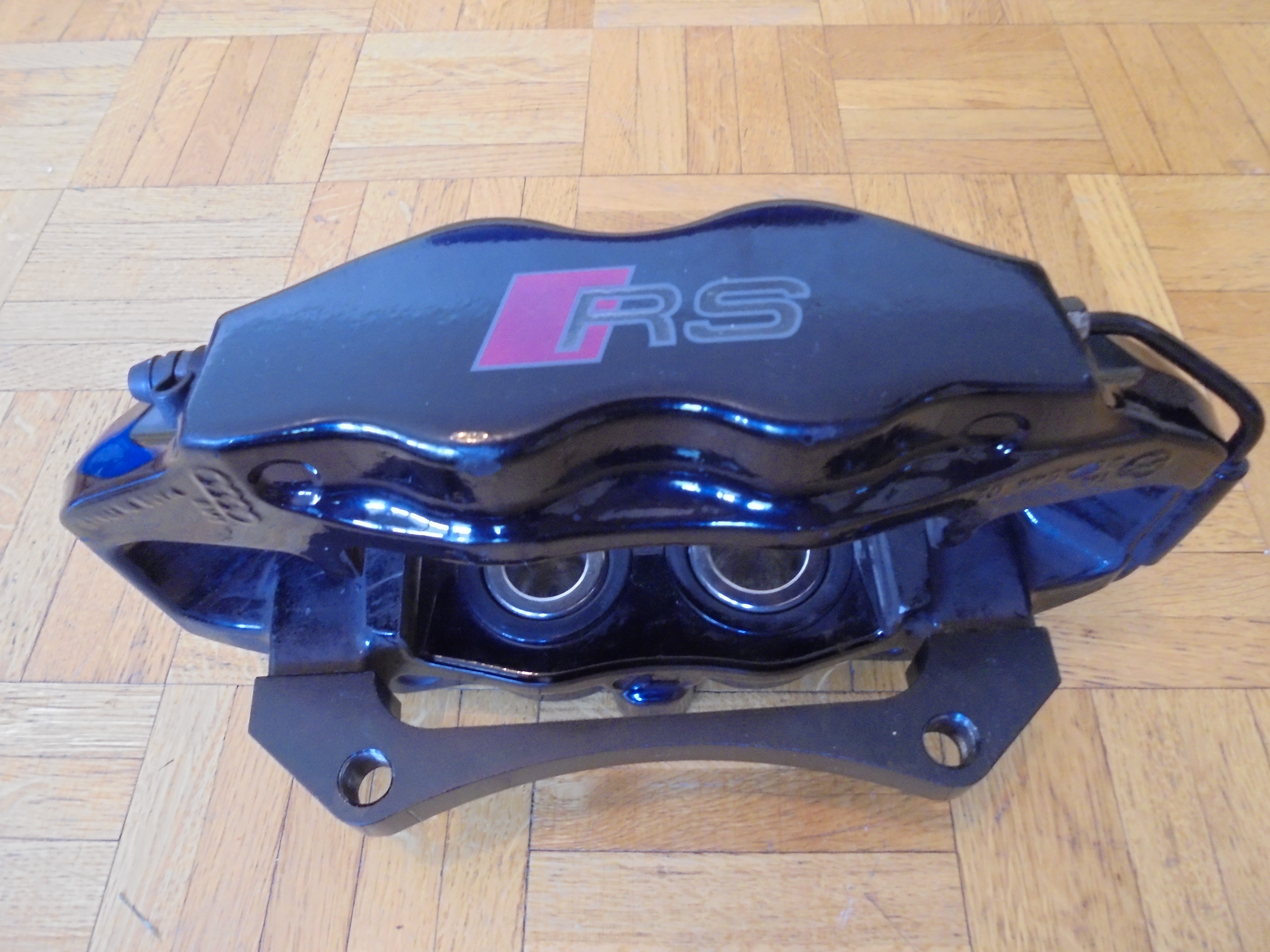

Je ne sais pas d'ou viennent tes étriers de frein mais si tu as fais un "coup de fusil" sur le bon coin coin, "mefiate".... Car il y a plein d’étrier qui sont passé en garantie chez AUDI (cause risque grippage entre autre) et des mécanos peu attentionnés (ça existe ? MDR) les "refourguent" en occase. J'ai dis ça, j'ai rien dis :secret:
Je sais pas trop, parait qu'ils ont 10'000 kms ils ont l'air pas trop mal et en plus c'est écrit Brembo dessus
je vais les monter comme ça, si non démontage nettoyage joints neufs.
Bonne journée

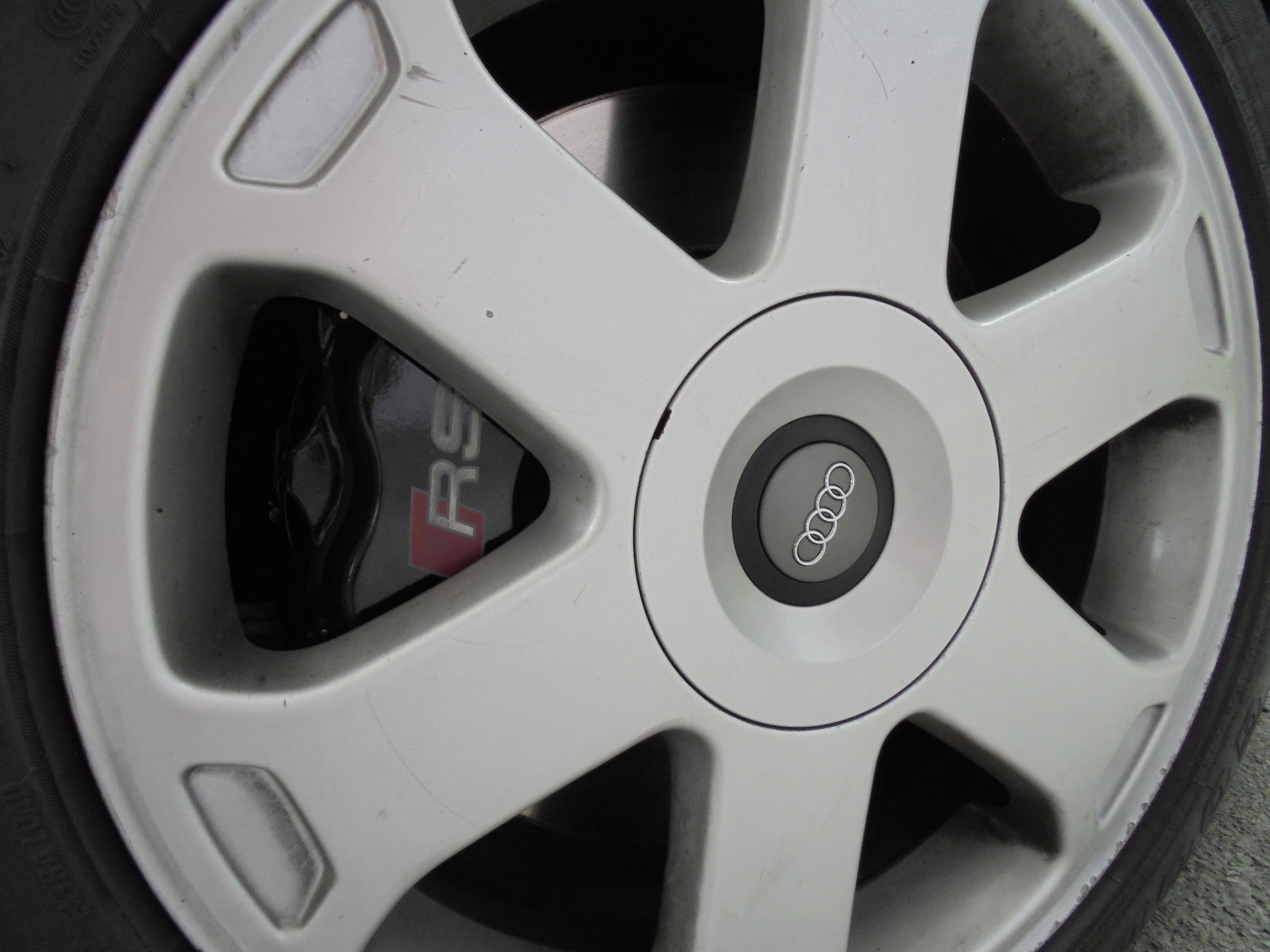

Montage de l'ensemble, très facile, avec flexibles RS4 B5
Je suis trop content du résultat, un nouveau feeling au freinage on sent enfin qu'il y quelque chose derrière la pedale du milieu.
disque s4 ? car les disques RS3 sont en 370mm quand meme
ouais disque 321mm avec 60mm de piste comme le 370mm RS3
je suis choqué de la simplicité de ce montage plug and play avec le support de chez Epytec.de

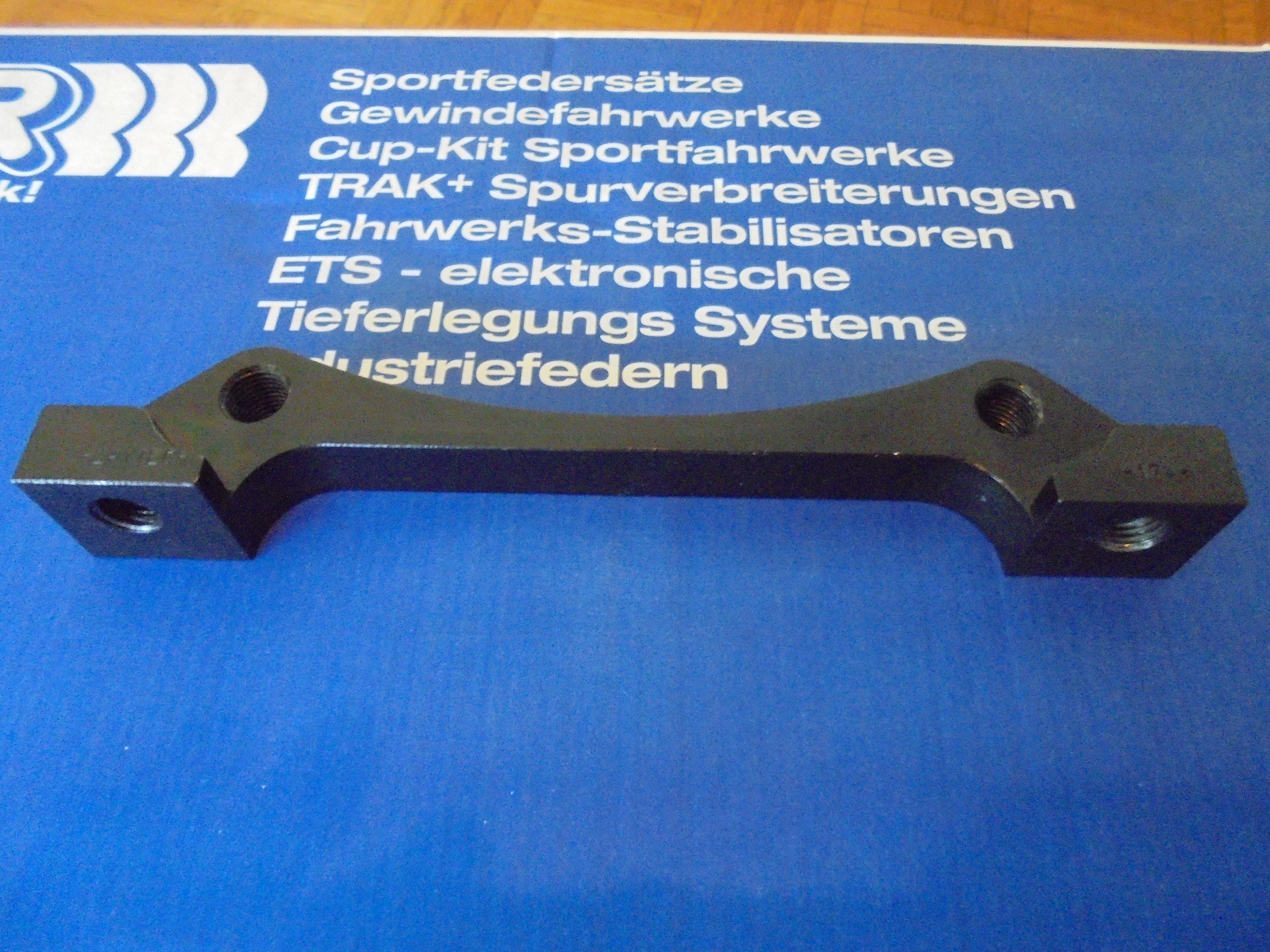

Je voudrais faire le même montage que toi,pourrais-tu me confirmer que les adaptateurs epitec sont les bons... ?(ils disent que c'est pour la B7..?)
Merci
Jb
j'avais un peut peur aussi, mais le montage se fait vraiment bien
Tu as vue plus haut la photo de ma roue, c'est au micromètre crois moi :race:

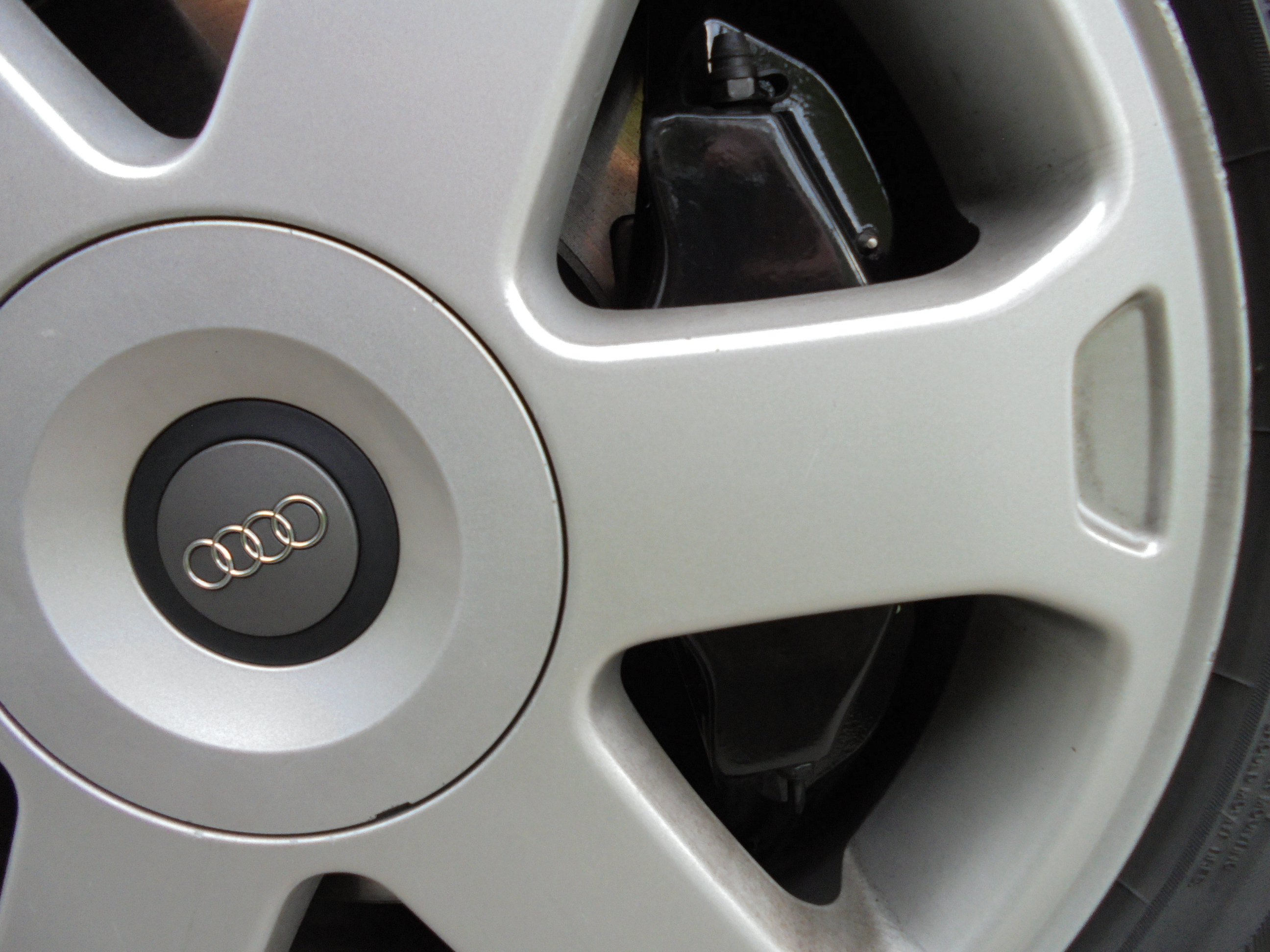

Ça passe plus près qu'avec les etriers d'origine... ?
Toi tu roule comme ça depuis le mois de juin et tu n'as eu aucun soucis... ?
y'a encore plus d'espace qu'avec les étriers d'origines, oui toujours dessus vraiment content
les boulons fournie avec sont des 12.1 noir, juste les avoir dans les mains on dirait des météorites
