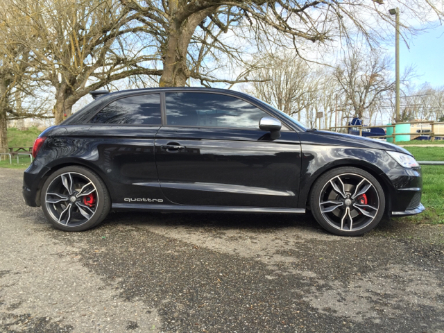

Et merci MIB pour les conseils ! La taille des spacers est parfaite juste a ras de l'aile.
Pour ceux qui veulent faire une géométrie, sachez que malheureusement le carrossage avant n est pas réglable, pour l arrière c est bon par contre.

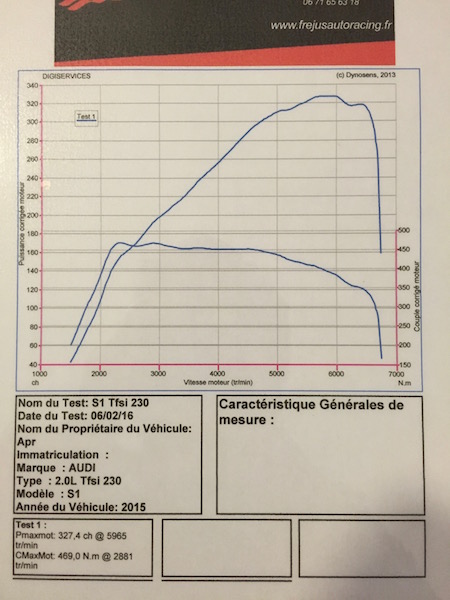

Passage au banc aujourd hui !
Resultats :
Ça y est cest monté ! Je suis très agréablement surpris des ressorts ça reste bien confortable et bien amorti. Merci des conseils ;)

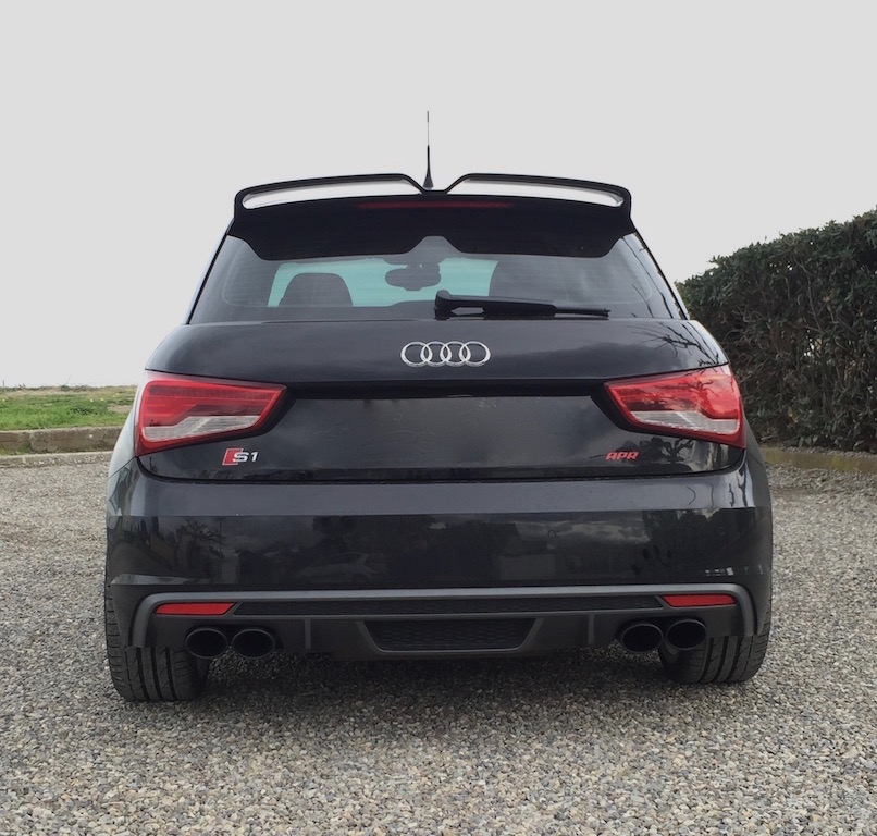

Pose et réglage de l'échappement !
Vincent, elles commencent vraiment a se ressembler nos voitures !!!

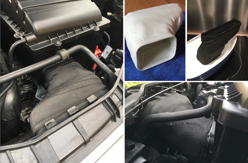

2 petites modifs, une esthétique, l autre fonctionnelle :

Admission en fibre de verre maison :
Roh le plastidip c'est une tuerie ! Faut j'en recommande pour le faire aussi. Et l'autre changement ca apporte quoi ?
Merci ! Ca rend pas mal le coffre + les réflechisseurs !
L admission en fibre de verre, remplace celle en caoutchouc qui lors des fortes sollicitations du turbo (aspiration de l air via la boite a air) se collapse par manque de rigidité et serait responsable d un lag du turbo.
Plus de problème maintenant !
Super le dip ! J'avais pas vu que tu l'avais fait sur les refléchisseurs c'est top.
Bien la durite ! Tu en as plusieurs ? :P
J'ai aussi changer la durite du turbo vers la Boite à air pour éviter la collapse
