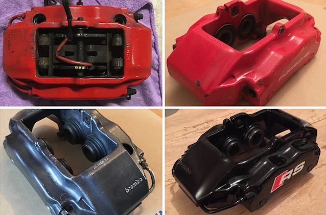

Tes photos marchent plus Lip !
Tu pourrais les remettre stp?
(ca m'interesse de voir ton moulage fibre de verre ;) )

Pour moi ça marche ! Recharge la page peut être. Sinon si tu as instagram : Lip777One. Je te laisse deviner ou j ai trouvé la matière première lol

T'as passé la résine à la bombe ?
C'est hermétique quand meme ?
En tout cas ca rend bien
La résine est passé à la peinture résistante à 400C, et oui c est 100% étanche !

Eh oui, a la bombe foliatec. J ai aussi changé tous les joints et caches poussière, et acheté de nouvelles plaquette ferodo ;)
Reste plus que le kit a commander.
Ah j'aimerai bien savoir comment tu as procédé si ça ne te dérange pas. J'ai les miens qui traînent depuis 2 mois dans mon garage et je ne les ai pas encore touché.
1) Démontage des plaquettes (laisser les caches poussière en place)
2) Nettoyage savon
3) Décapage au V33 special fer en gel, le pot de 0,5L pour les 2 étriers était suffisant. ICI
(appliquer une bonne couche et laisser agir au moins 2h, la peinture va gondoler, gratter) C'est très facile !
4) Suspendre en extérieur les 2 étriers par un fils, et peindre. J ai utilisé une bombe de peinture special frein. ICI
(J ai passé une couche, attendre 5min, une deuxieme, et attendre que ca seche (7 jours !!!) et c est fini)
5) Remplacement des joints et caches poussière sans oublier de les graisser.
2) Nettoyage savon
Super merci.
Je pense que je vais m'y attaquer le mois prochain quand j'aurai un peu de temps :)
