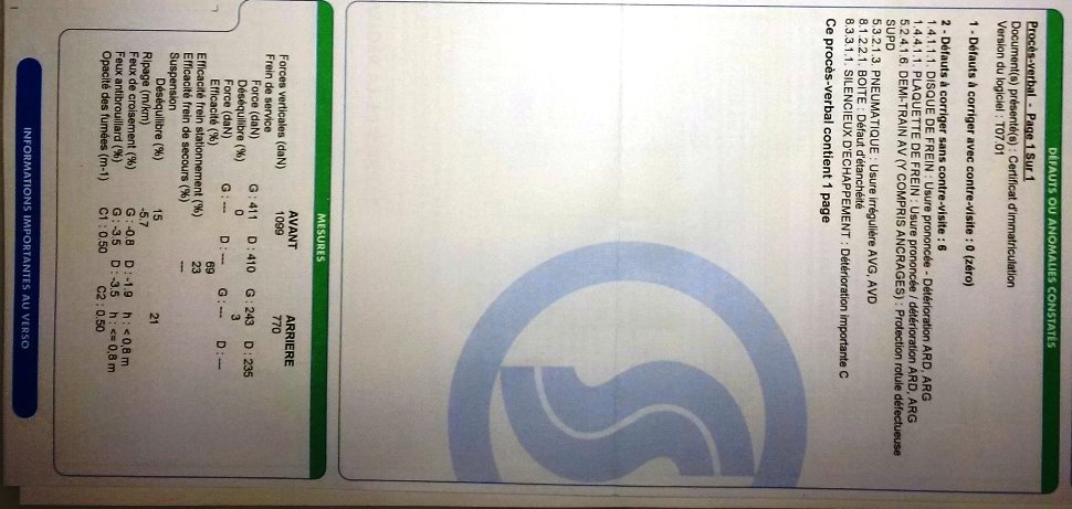

Update des "bricoles" à faire suite au CT ...

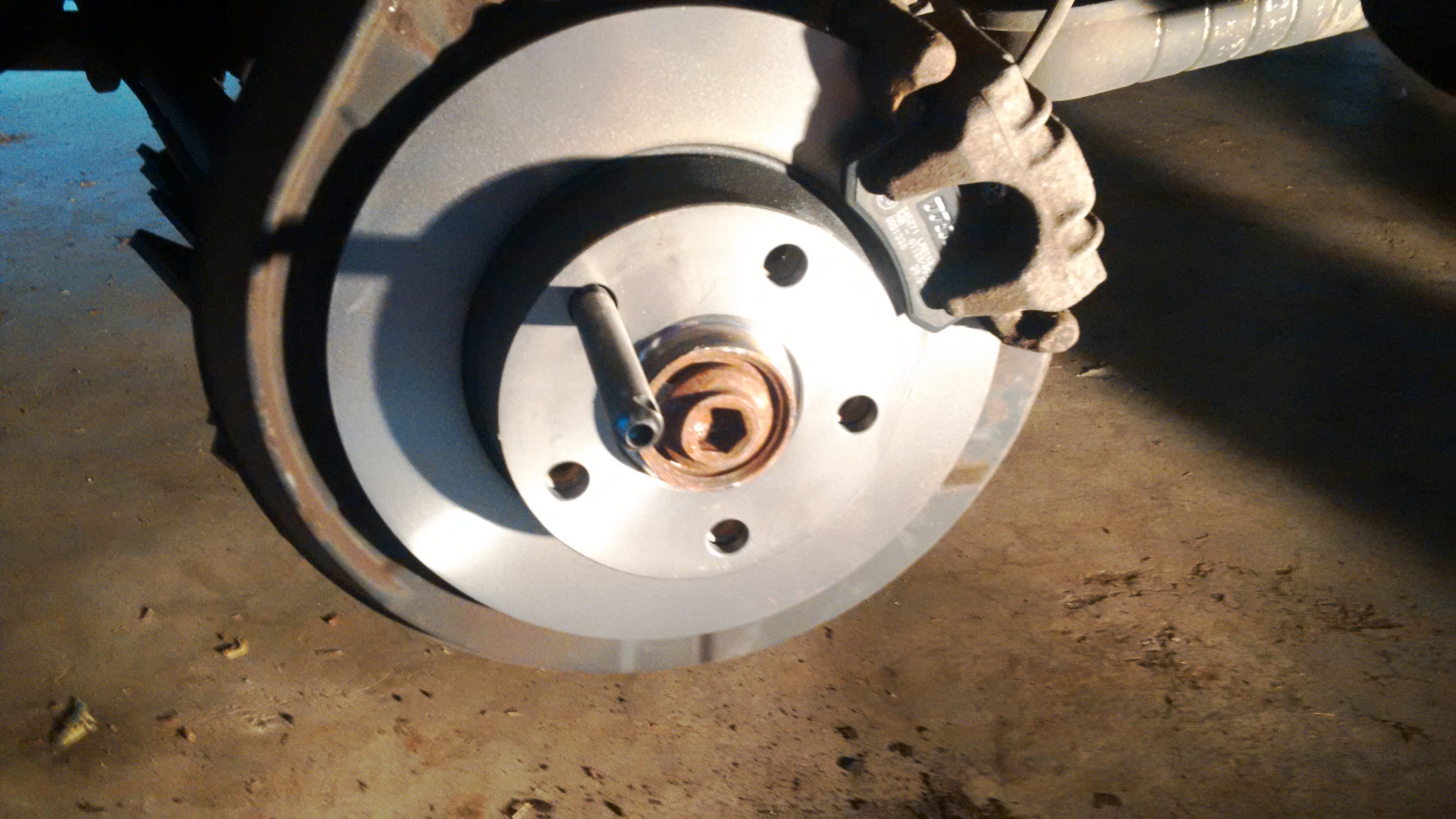

Disques et plaquettes arrières changés !

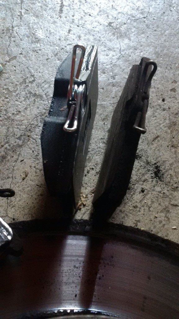

Heu... il était quand même bien temps de changer tout ça !

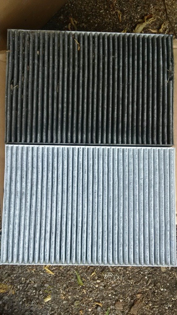

Juste pour le "fun", filtre habitacle d'origine ? :s

Ben méthode de barbare...
https://youtu.be/dXyrT2doPnw
j'ai juste utilisé une tige fileté avec contre-écrou et rondelle pour appuyer sur le piston pendant que je le tournais avec la pince. Faut juste être vigilant à ne pas abîmer le soufflet du piston.
Serre-joint en tournant ?
Ok. Bon à savoir. J'ai été enduit d'erreur par les quelques tutos glanés ça et là sur la toile...
En même temps, suis couillon, je l'ai toujours fait au serre-joint... Et là, j'ai même pas testé, persuadé qu'il fallait les tourner en les repoussant...
Merci :)
Pour les étriers arrière avec le systeme de rattrapage du frein à main tu est obligé de tourner et de rentrer le piston en même temps
Exact je regarde mon post de mon changement des freins arrières, j'ai bien utilisé un serre joint avec des patins plastiques, en le faisant tourner, je suis donc arrivé à le repousser ;)
Ok d'acc', c'est plus clair maintenant. Pour l'avant par contre, pas besoin de tourner, si ?
