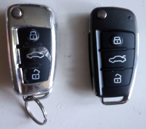

une nouvelle coque de clé pour remplacer l'ancienne qui n'en peu plus
plus qu'a faire rentrer et replacer la tige de clé avec l'ancienne.

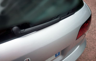

Et un Aerotwin arrière en remplacement du classique.

Et voila, le nouveau balai va pouvoir balayer...
Espérons que ça soit vraiment plus efficace, car esthétiquement, ça n'apporte pas grand chose.
:bien:
perso je trouve que c est plus beau
ca fait moins massif
pour l efficacité chez moi j ai vu une bonne difference
par contre je pense qu'il va falloiur que tu le remontes car j'ai l'impression qu'il est descendu bien bas !!
ouais. En le serrant, il s'est baissé. mais comme il ne dépasse pas de la vitre, ca va. Je le remonterai à l'occasion du nettoyage, hélas régulier de la buse.

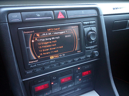

En fait, la véritable tâche qui m'attend est le changement de la lentille du RNS-E. Le bougre a plus de mal à lire les DVD gravés qu'avant. J'ai reçu cette lentille, plus qu'à vérifier qu'elle est compatible et à la monter. Je vais peut-être ajouter un petit ventilo au RNS-E pour extraire l'air chaud. Symptôme : le RNS-E marche beaucoup mieux quand il y a la clim.

Tu as peint les petites barres ou changer les éléments ?
Pour le RNS-E, il a déjà un ventilo à l'arrière, peut-être est-il encrassé. Mais quand tu vas l'ouvrir pour changer la lentille, tu auras accès à ce ventilo pour le nettoyer ;)

RNS-E : oui, je l'avais déjà nettoyé il y a un ou deux ans. Je vais le revérifier et si il marche, j'en mettrai un second.

Outre une vidange réglementaire, je me suis occupé du RNS-E qui peinait avec la lecture GPS quand il fait chaud. j'ai acheté une tête de lecture pour la remplacer. Mais le démontage du berceau de DVD s'annonce être très délicat. du coup, je me suis ravisé en pensant que venait plutôt du refroidissement, c'est à dire du ventilateur. Je pensais que peut-être, les câbles en nombre se repliaient devant le ventilateur, empêchant l'air de circuler. Mais au final, je me suis demandé si le ventilateur n’était pas tout simplement en rade. Je l'ai rebranché avec le poste sur la voiture, et le démarrage du RNS-E n'a pas entrainé de lancement du ventilateur.
Je doute qu'il démarre en différé (en chauffe), je pense plutôt qu'il tourne de façon continue. Donc peut-être est-il nase. Il va falloir que je creuse de ce coté là et peut - être que je le change. Avez-vous des adresses pour l'acheter ? sinon, je vais placer un petit ventilo de carte vidéo de PC.

Le ventilo du RNS-E tourne en continu, je crois même qu'il se déclenche lorsqu'on déverrouille les portes, ou du moins quand on ouvre la porte conducteur.
Tu peux le tester sur une alim 5 V pour en être sûr. S'il fonctionne, alors c'est du côté du RNS-E qu'il y aura un problème. En fonction de ça, il faudra orienter les recherches ...

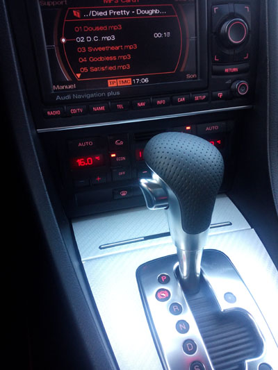

Après a voir succombé à un peu de changement dans l'habitacle certes onéreux,
Ce pommeau est vraiment superbe et l'ergonomie est encore meilleure qu'avec le modèle standard.

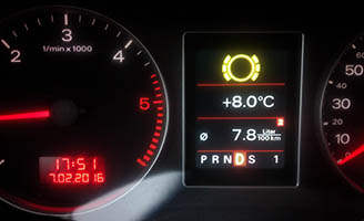

Après avoir bien remué le tanker dimanche avec quelques frétillantes Audi, j'ai un warning quasi permanent:
Et parfois, quand je fais une grosse accélération dans un virage bien serré, une grosse icône rouge pour les freins apparait puis disparait après 5 secondes.
J'ai vérifié les disques et plaquettes avant arrière et tout est correct. Je me dis que je dois manquer de liquide de frein.
J'ai aussi passé un coup de vagcom et pas d'erreur.
Y a t il un manque de liquide de frein ? Pensez-vous à une autre cause genre capteur qui a des vapeurs ?
Je vais de toute façon purger, ignorant son age.
Il semble d'après le réservoir, qu'il s'agit d'un très classique DOT4. Est-ce le cas et surtout quelle quantité faut-il en prévoir ?

Joli le pommeau
Oui il y a une alerte sur le niveau de ldf
Mais elle est rouge pour le niveau
Il faut 750 ml de memoire a verifier
Prends 1 litre pour etre tranquille
C est sur que c est pas plus d 1 litre
Et oui c est du dot 4
Ou peut être le capteur d'usure des plaquettes qui c'est coupé ou déconnecter.
tout a fait c est le voyant des plaquettes avant
si tes plaquettes sont bonnes c est que ton capteur deconne
Oui merci, c'est ce que je me suis dit pour le capteur, surtout pour le côté plus ou moins intermittent. Je m'en vais contrôler ça. Il y en a qu'aux roues avant si je me souviens bien ?
