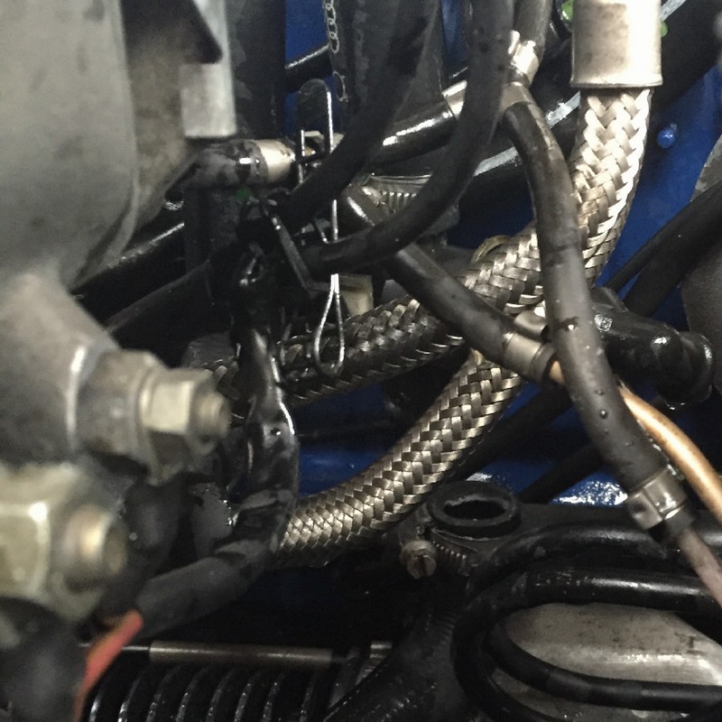

J'ouvre le capot et cherche la fuite, je ne trouve rien !
Vais chercher de l'eau, verse dans le vase et là, je vois, c'est la durite du bas qui vas sur le "T" qui mène à l'habitacle ????
C'est quoi ce binS ? Je roule depuis des années, je n'ai pas de souci, j'avais remplacé les deux durites qui vont à l'habitacle, en 2006 !
Donc, aucun souci, normalement, du côté des durites, je me dis, ça doit être le "T" qui est pêté = NON !
Juste la durite qui est sortie ?!? Pourtant elle tenait avec un collier ?!
Bon, on vient m'apporter le LDR spécial que j'utilise, je fais tourner 2 secondes le moteur pour faire sortir l'eau que je venais d'y mettre,
remet la durite, sers le collier, j'en profite pour mettre un petit coup à tous les colliers en rapport avec ces 2 durites...
Maintenant, je me prends la tête, pourquoi tout d'un coup cette durite est sortie, alors que je foutais les gazs et que le turbo s'est enclenché ?
Quel est le rapport entre l'accélération, le turbo qui s'enclenche et la pression dans le LDR au point d'avoir une durite du circuit de LDR qui sort ?
Est-ce que c'est le froid de la saison qui se termine par un soudain 12° qui fait que la durite s'est écrasée empèchant le collier de le maintenir en place ?
Il y a un autre truc qui m'étonne, c'est le radiateur additionnel qui ne chauffe pas plus que ça ?
La durite du haut, de ce radiateur additionnel, chauffe un peu, et celle du bas qui va se prendre sur le thermostat, ne chauffe pas vraiment ?!
Etrange et donc... PRIIIIIISE DE TÊTE ! :(
Etrange quand-même... Hier je suis allé faire de l'entrainement, chauffer l'auto, accélération, boost maximum, tout à l'air ok...
