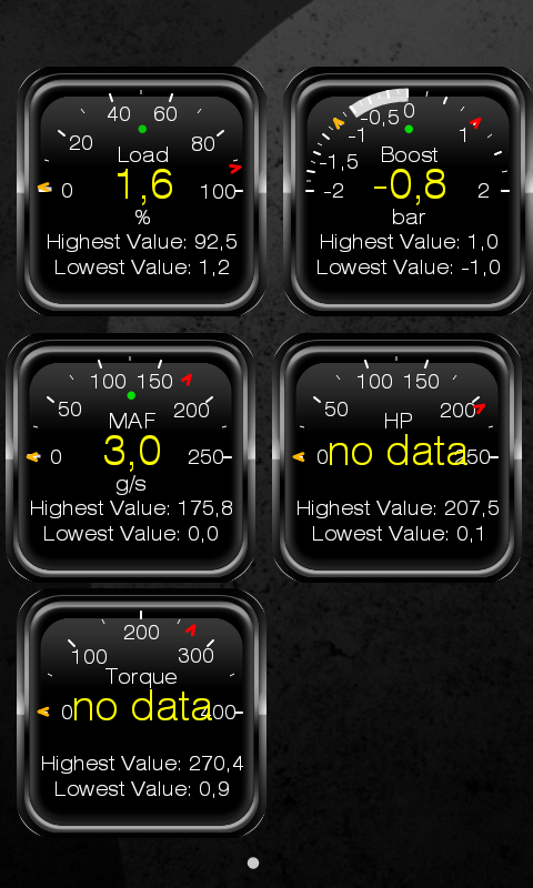

Place aux captures d'écrans:
Un matin j'ai eu ca .. 207 CH !!!! j'étais fou de joie et effectivement ca poussait fort

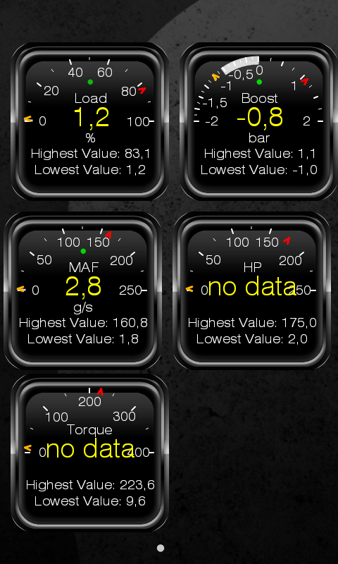

Et l'aprem :( ... plus rien, je sens qu'a 4000 tours le moteur s'essoufle ..

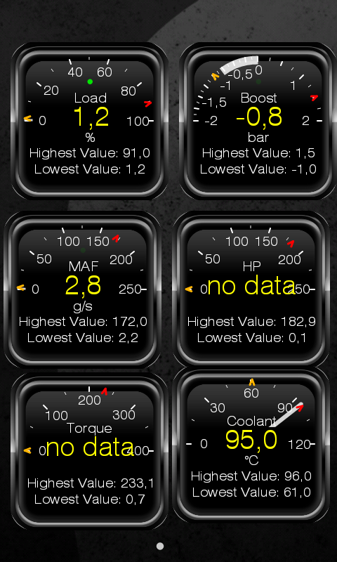

Aujourd'hui j'en ai fais une .. On voit le turbo monter à 1,5 Bar et monter aux alentours des 180ch ( je rappel que j'ai un 225ch )
Mais j'ai souvent ces valeurs la .. (160 ch vers la ) :(
Si une personne a une piste à me donner .. En sachant que si le turbo souffle à plus d'un bar, c'est que pour moi il fonctionne..

Ca sent les soucis de fissures turbo et ou collecteur si ça marche bien à tiède et mal à chaud; Avec vagcom, ça se verrait en regardant la pression dans les tours à tiède et à chaud;
T'as cependant à côté un soucis de calorstat surement, la température est censé rester aux alentours de 84°C en permanence.
Modifié par bk56190
+1 avec bk, sa sent le turbo collecteur fissuré...
tape quelque grosse accélération a la suite et tu verra que tu perdra en puissance !
C'est complètement ça....
Et je dois m'attendre à une facture de combien d'après vous ?
En faisant toi même, compte 1200€ environ, 2000€ au garage;
Il y a moyen de voir la fissure à l'oeil nu ? ou c'est pas possible.
En tout cas.. Ça me fait mal au coeur d'entendre ces tarifs
Modifié par lorenzo_hades
De l'extérieur c'est difficile à voir, recherche des traces noires de gaz d'échappement, ça se voit parfois;
