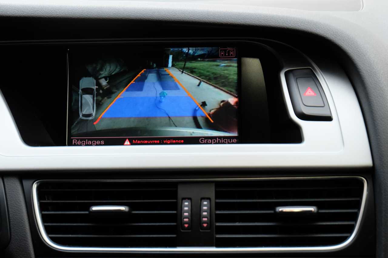

on commence par un rajout de caméra dynamique avec le kit standard que l'on trouve partout .
faut un peu de temps pour le monter mais ya plein de tuto sur le forum pour le montage et codage , c'est assez facile

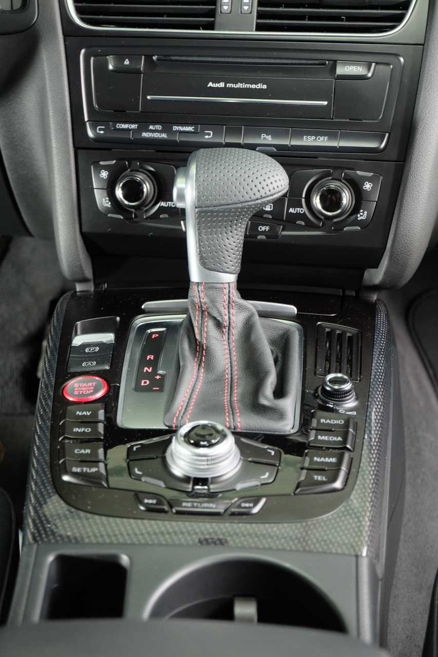

modif du pommeau et bouton start , pareil facile , pièce d'origine audi , en 20min c'est monté
par contre je voulai absolument un soufflet de levier avec surpiqure rouge et çà galère ,
j'ai fini par acheté deux pommeaux pour en faire un .

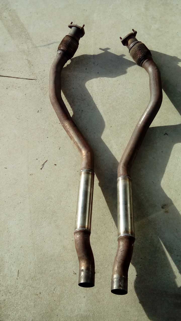

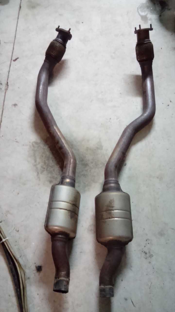

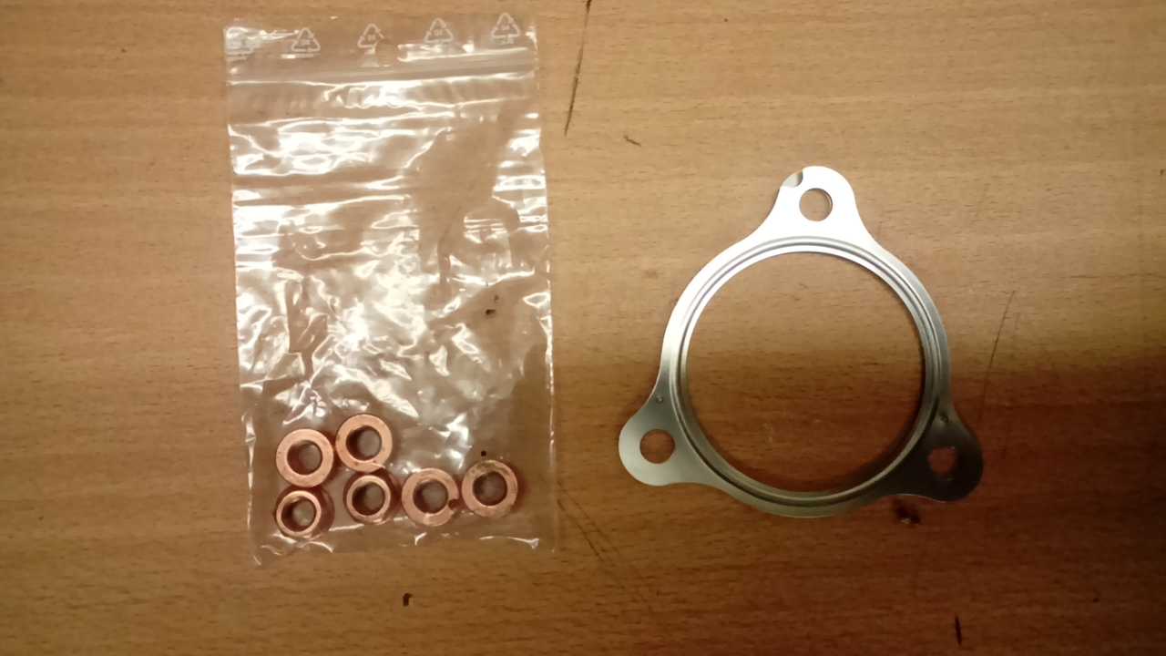

et modif des downpipe , suppression des résonateur . hormis les 6 boulons merdique à dévisser ,
on coupe et soude 2 tube inox , n'importe quelle tuyauteur vous ca fait pour un apéro !
on change les joint et ecrou ,
ecrou ref N91130801 , 0.48€ ht pcs
joint ref 8k0253115k , 4.35€ ht pcs
