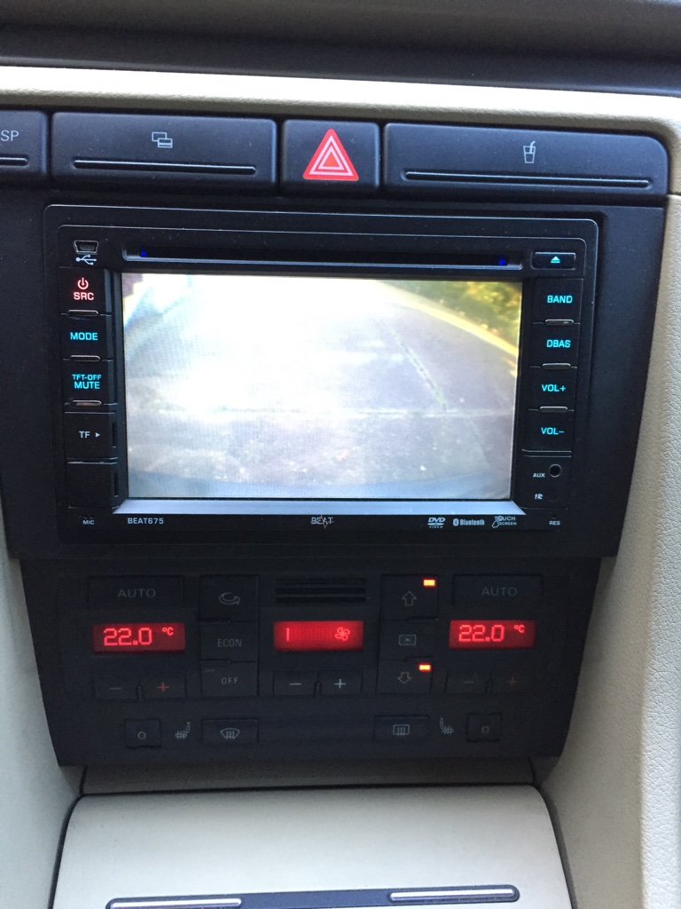

Sinon pour la belle, elle comptabilise 240 000km, c est une A4 avant de fin 2006 avec un 2l tdi de 140ch (plus tot sympas). Comme beaucoup de modele, un jour la pompe a huile m'a laché et le turbo s est gripper. Sinon depuis rien d extraordinaire sauf que c est une bonne voiture pour moi et ma ptite famille. La vanne egr a ete nettoyer il y a 2 ans mais aujourd hui j esite a la changer, je pense que ca serai pas mal... Elle a droit a son entretien tout les 15000km.
Entre temps je lui ai greffer un autoradio double din, pas simple a faire mais c est bien fait! et je lui ai rajouter une camera de recul encastrer en lieux et place de l eclairage de plaque. Achat utile pour la camera qui m a couter que 20€ alors qu en france les mecs la vende 150€.... Sinon c est une version allemande en ambition luxe full cuir...

Le poste double DIN c'est un origine Audi ? Tu as switché ton simple DIN avec seulement les accessoire nécessaire ou des découpe ont été obligés (Comme j'ai pu voir dans des tutoriels sur la console en bas) ?

Sinon pour le poste, a la base j'avais un simple DIN audi que j'ai changé avec un double DIN . J'ai démonté totalement la console centrale pour changer le support de l'autoradio+clim. Ensuite j'ai du découper les bords de ma clim pour qu'elle rentre de nouveau..

Modification de la console centrale pour double DIN:
http://www.forum-auto.com/marques/audi/sujet16022.htm

C'est pas mieux de retailler sa console centrale plutôt que le bloc clim ?

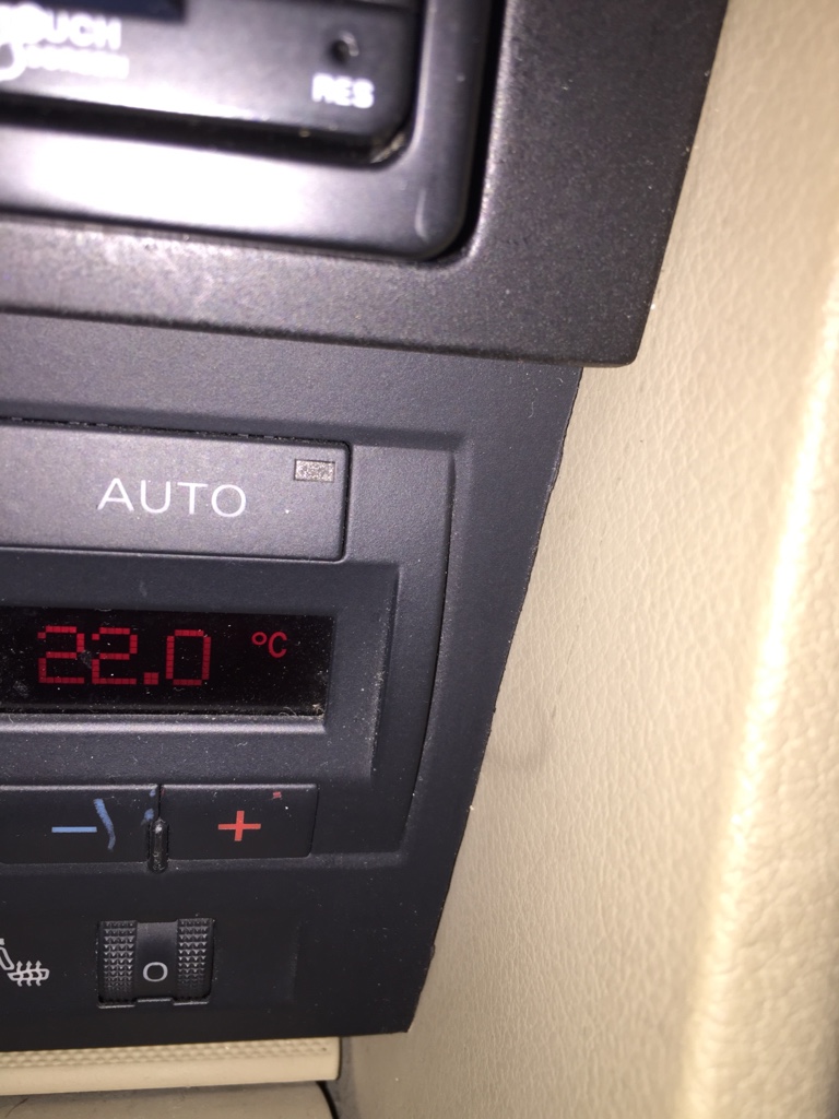

Voila ce que cela donne. Comme tu peux le voire c est assez difficile de couper la clim. Pour ma part ca se voi un peu. Lol
Wa mais tu es fou en faite lool ^^
Sans couper le bloc je pense que ça passe si on ajuste bien la découpe de la console centrale. J'ai peur de me lancer dans une découpe du bloc clim car là ça ne fait pas du tout OEM clean je trouve.
Tu avais pas de baguette en alu sous ton bloc clim toi ?

Tu es obligé de tailler les 2. Si tu ne coupes que la console centrale, tu ne pourras pas glisser la console de clim pour la mettre en place.
Sur les versions double DIN, il n'y a plus la barre en alu ;)
